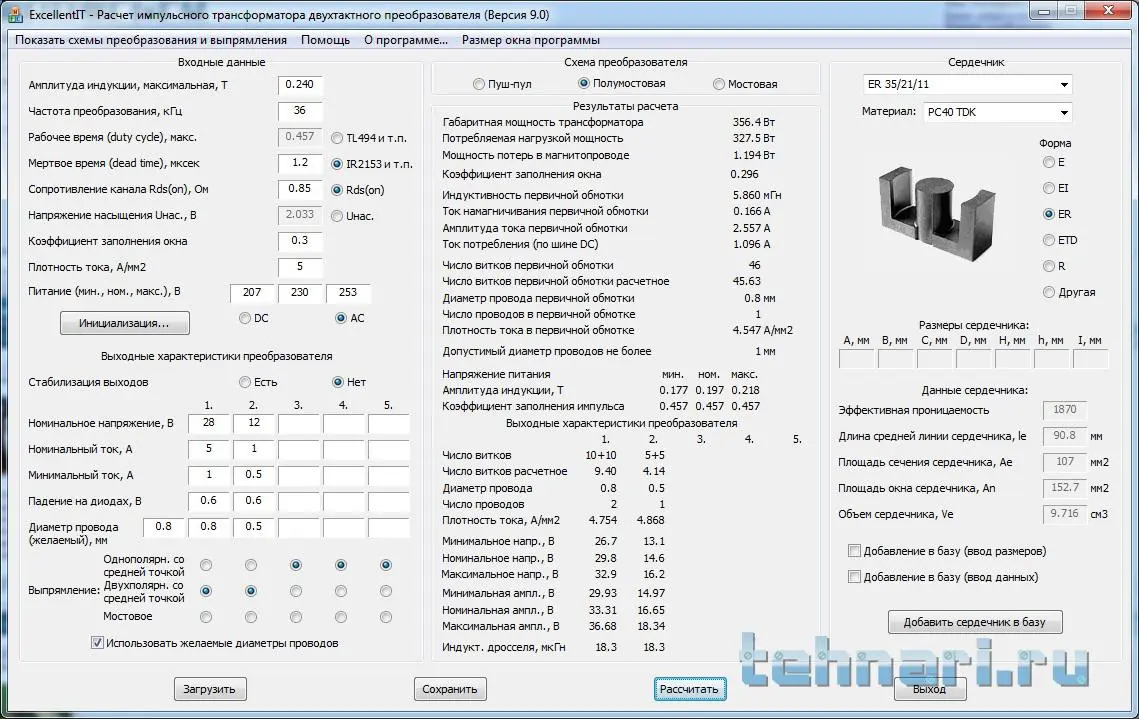

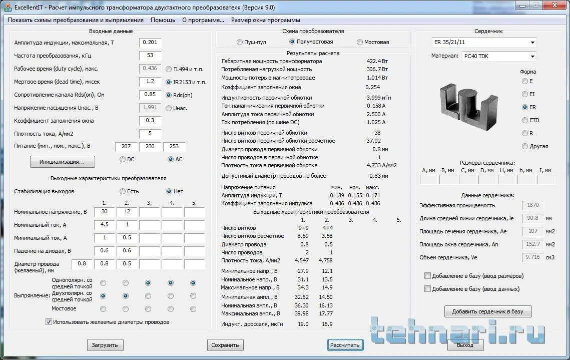

АлеKSандр вот смотри.Один расчет мой.Этот транс я мотал для своего проекта на SG3525.Второй я расчет я сделал для тебя с частотой 53кГц.Как видишь разница в витках.Так что можешь смело выдирать расчет и мотать.работать будет.
P.S вообще то что ты собрался собирать откровенное г...!Если сделать чуть иначе обвязку IR в принципе нормальный иип будет.Но это сугубо мое личное мнение.
P.Ss если желаешь собрать достойный ИИП стучи в личку.

Понял. Я не расчитывал такие вещи никогда, поэтому вопросов много задаю.
Александр, на форуме есть несколько тем по импульсным блокам питания, в которых все ваши вопросы обсосаны по нескольку раз. Почитав эти темы, Вы не только найдете ответы на свои вопросы, но и узнаете много других моментов, на которые Вы можете не обратить внимание и совершить ошибку. Как, например, использование сердечника с зазором.
