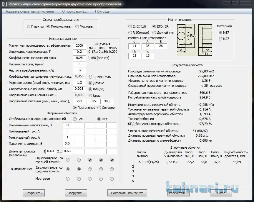

Здравствуйте. Хочу собрать свой первый ИБП. Нашел программу для расчета трансформатора, попробовал расчитать. Вот фото моего расчета, размеры я указал на свой трансформатор. Мне нужно получить выпрямленного +/-35в. Все ли правильно я сделал? Учитывается ли здесь то, что выпрямленное напряжение будет в 1,4 раза больше?
    81.9 KB · Просмотры: 79
В строке "Номинальное напряжение, В" задаёте именно 35 вольт. И входные исправьте на 293, 325, 344.

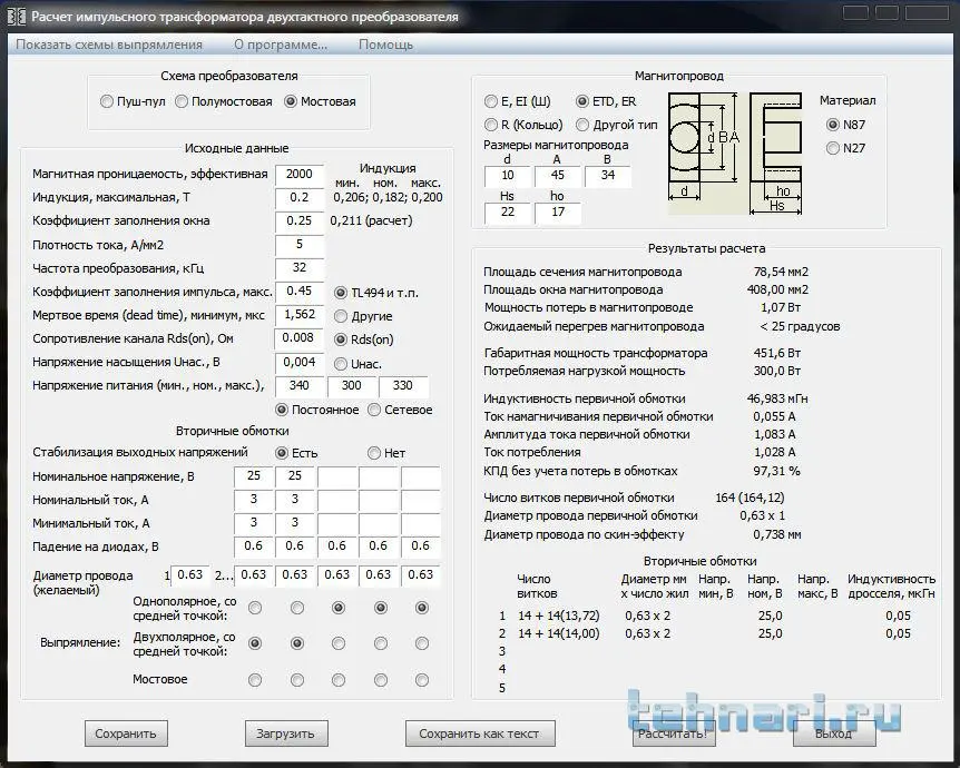

Не Александр.чет ты тут намудрил.давай вместе посчитаем.покажи схему ИИП и расскажи откуда выкорчевал трансформатор?
Схемы нет. Есть только разведенная ПП. А трансформатор новый, не мотанный ни разу.
Вот, товарищ DTS собирал такой.
вот примерный расчет для твоей схемы.
P/S сердечник честно сказать жирный для этой схемы.для твоих целей пойдет EE33 илиER35
    96.4 KB · Просмотры: 484
а да забыл.считать транс можно на меньшее напряжение.скажем 28,,30В.без нагрузке будет завышение напряжения а под нагрузкой получишь расчетное

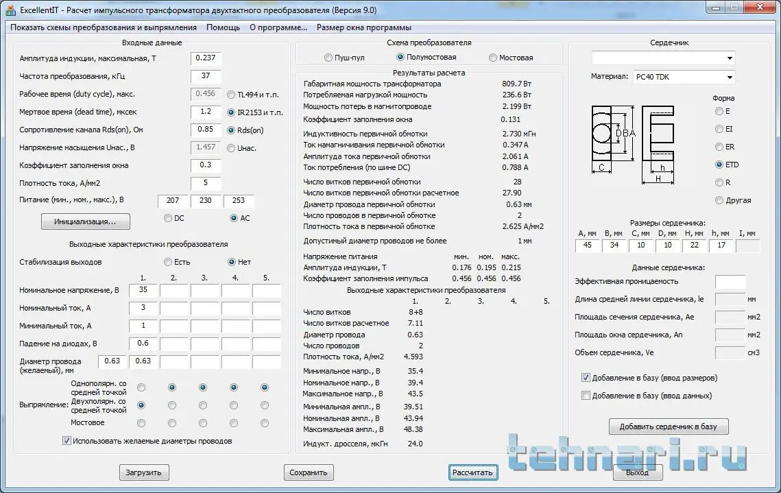

да не как раз полумост на IR2153.
Нашел в коробке с хламом бп от принтера. Выпаял оттуда транс ER35. Сварил, разобрал. На нем тогда буду делать.
Пока ничего не спалил, дам маленькую подсказку. В ИИП на ИР2153 должны применяться трансы без зазора в сердечнике. Твои трансы скорее всего работали в обратноходовых ИИП, то есть у них в сердечнике зазор.
Действительно. Тот, что из принтера, с зазором.А новый без зазора.
Придется на большом делать.
Удалось найти ER35 без зазора. Пожалуйста, проверьте правильность расчетов. Можно мотать?
    78.7 KB · Просмотры: 1,963
