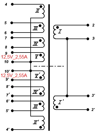

да мне сказали что он на 17вольт после выпрямления тока там много проводов не могу определится какой провод что. Вот я его схему поставлю может поможете определить выходы если нужно и самого транса фото поставлю . Если мультиметром проверить я не спалю мультиметр или транс если не на те провода наткнусь ?

Насколько я помню, 17-ти вольтовые обмотки у этого трансформатора рассчитаны на ток около 0,3 А. Для усилителя маловато...
Там есть обмотки на 12 В, вот они рассчитаны на ток 2,5 А.

А на усь там идет 15вольт там то и ток наверное большой. А по схеме вы не можете да определить выводы ,тогда я бы измерил бы там какой ток
Совершенно в дырочку, двухполупериодное выпрямление даст 12В 5А ... :)
Будь добр а по подробней не можешь подсказать какая ножка от какого ? Там их по две и где минус а еще не знаешь какие ножки 17 вольт и 15 вольт . Там 1я слева если держать выводы к се , соединен с восьмой. Еще там отдельный разьем с 3мя контактами идет от 9й 8й и 2й остальные в другой разьем и последний вывод справа свободен
Тут все есть по напряжению и току этого транса "ТП 100"
а по подробней не можешь подсказать какая ножка от какого ? Там их по две и где минус а еще не знаешь какие ножки... слева если держать выводы к се...там отдельный разьем...остальные в другой разьем и последний вывод справа свободен
Поподробней не могу, т.к. ничего не понял... Поэтому давайте чёткое фото вашего трансформатора, что бы можно было всё разглядеть подробно и понять вашу проблему
