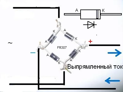

А есть да способ какой нибудь чтоб после выпрямления убрать 1вольт примерно ? После выпрямления 12.5 получается почти 18вольт а может и еще больше чуть даст а я хочу сделать где то 17 вольт чтоб микросхема не сильно грелась . Сегодня куплю диоды диодный мост лучше брать или 4диода ?
Последовательно с нагрузкой включаешь один - два диода, с соответствующим током , в прямом включении. На каждом упадёт 0,7 - 1 Вольт.
А диоды или диодную сборку применять, зависит от того, как конструктивно будет удобно их установить. Главное соблюсти заданные параметры.
После выпрямления 12,5 получится 16...16,5В, под нагрузкой ещё меньше будет, так что всё нормально
А подскажи каким способом соединить диоды забыл какая схема

а вот после выпрямления скока тока дает как проверить также как и в переменном ? Через плюс или минус мультиметр подключить имеет значения ?
    8.7 KB · Просмотры: 2,320
