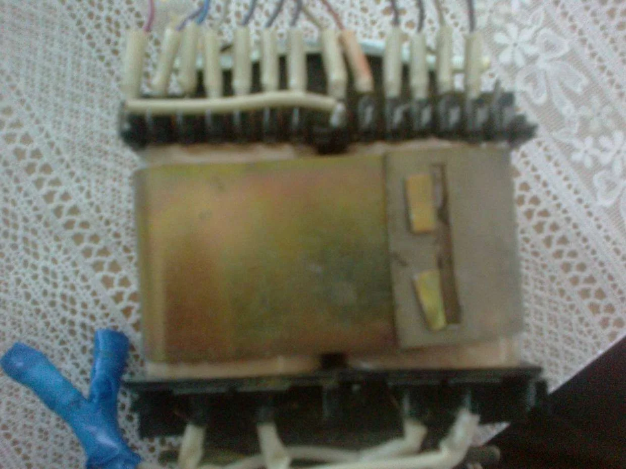

Трансформатор для TDA1558
Поподробней не могу, т.к. ничего не понял... Поэтому давайте чёткое фото вашего трансформатора, что бы можно было всё разглядеть подробно и понять вашу проблему[/QUOTE че тут не понятного . Я всего лишь хочу узнать обозначение выводов , например какие для 15вольт и минус где и.т.д . Да че изменить моя фотка здесь же я выложил его схему

А я вам разве говорил что мне всё про транс понятно. Слушай рас там 12.5в и 5 ампер это ж то что мне нужно получится около 18 вольт после выпрямления . А я всё рано не понял какие ножки там 12вольт . Так обьясни с какой ножки взять один 12.5в и минус ? И другие ножки тоже подскажи если знаешь
Замерять вольтметром есть какая то сложность? Гадать по фото просто смысла нет ведь

А че тут гадать если вы разбираетесь , я ж схему его поставил тут. А мультиметром есть возможность но сам как думаешь че будет если на две фазы наткнусь или транс спалю либо мультиметр
Включаете в 220В (для начала желательно последовательно с лампочкой 220В 75Вт), если лампа не горит, значит всё нормально, убираете лампу, включаете в 220 напрямую и меряете напряжение вторичек
Во первых надо найти первичную обмотку 220В. Заизолированные концы на фото это 220?
если там на трансе реально 12в и ток 5ампер то тогда вот эти ножки подскажи мне это то что нужно для tda 1558 18в и ток норм. А другие ножки можешь и не подсказать если это так
Транс рабочий мафон работал. А опять вот беда там же двухполярка 12вольт 5ампер если я буду одно полярн делать то 2.5ампер будет а можно да делать чтоб 5ампер было ? А я не спалю мультиметр если в слепую буду измерять напряжение вторичек и где воше там минус хотья бы ?
У переменного напряжения нет плюсов и минусов. Если мультиметр будет поставлен в режим измерения напряжения, то ничего не спалите.
Чтобы получить 5 А, 12 В, нужно запараллелить две обмотки по 12 В.

Измерил я вот один щуп на 1 и 8й где перемычка , на 8й и 2й 13.1вольт . На 3й 0.2в . На 4й 15.8б. На 7й и на последней 31в тока там дурацкие вещи происходят ведь 1 и 8 связаны между собой так вот если один щуп на 1 и измерить а потом на 8й то разный вольтаж выдает че это 1и8 связаны же одно и то же . А где 13.1в 8,2и9 выведены на отдельный разьем ТХR1и ток измерить не получилось искры перегрев щупов
И никаких 12в я не нашел в 9 10 и 9 10 как один тут на схеме написал. Короче говоря полный перебор
И никаких 12в я не нашел...
Нашёл, нашёл! 13,1В это напряжение холостого хода, подключите нагрузку (лампочку 12В _ 20...25Вт) и измерьте напряжение под нагрузкой, получите 12,5В
И как теперь мне сделать чтоб получить 5ампер как их соединить ?
