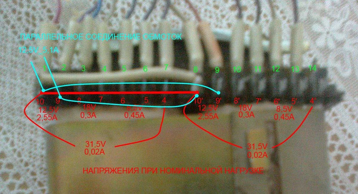

На той схеме написано что 12в находится 9и9 10и10 а я нашел 12в на 2ножке и на 9й а 8 я думаю это минус
. И если честно я не понял ту тему если вы поняли скажите как какие выводы соединить и перемычку эту надо удалить да та что соединяет 1 и 8ю ?
Во первых, никаких минусов у обмоток НЕТ, вам уже говорили!
Во вторых, то что вы называете "2ножке", это 9 вывод по схеме, а "9й" это 9' по схеме. Соответственно ваши 1я и 8я это 10 и 10' по схеме. Для 1558 достаточно будет одной обмотки 9_10, или 9'_10', т.е. по вашему счёту 1_2 или 8_9

Хорошо понял благодарен за ответы . Будь добр ответь еще на несколько вопросов . По схеме 2я ножка там же 5номер а не 9й или же на схеме они по другому обозначаются ? 2 вопрос всё таки на всякий случай скажи каким способом соединить 1и 8 и 2-9ножку чтоб параллелит , 10-10 и 9-9 или 9-10 и 9-10 и имеет ли значения каким способом соединить 9-10 , в смысле 1-9 ножка или 1-2 ? И 3 я чисто из за любопытства хотел измерить ток . Можно да использовать лампочку 50-100ватт транс не сгорит ?

А как правильно соединить обмотки параллельно, я рассказала по ссылке выше:
http://www.tehnari.ru/f119/t72627/
Вот как вы обьяснили я и не понял там он 100раз одно и тоже написал я так и не смог . Вы конкретно скажите

теперь всё ясно спасибо вам обоим большое за помощь . А если я параллельно включу обе обмотки ,а там на обоих разный ток транс будет работать ? Да и еще вот я измерил с лампочками но одна обмотка выдал макс 3.9А вместо 2.5а или мультиметр прогрешил не знаю но с 21ваттной лампочкой как рас в точку показал 20ватт . А с лампой 5ватт показал 4ватт. Вот подробней лампочка 12в.5ватт 13.1в . 55ватт 12.18в но тока 45ватт показал. 155ватт 12.2б. 21ватт 12.1в . И еще на счет диод моста , нашел в фонаре в котором свинцовая батарея , а к мосту идет 220в прямо из сети на нем еще 1конденсатор квадратной формы на 1 мкф по моему по английски написано буква как повернутая буква ч и f 220б. а батарея на 6вольт . так вот хотел узнать можно ли использовать эти диоды для моего блока питания ,? Вольтаж имеет значения ? Я завтра напишу вам что за надпись на диодах
При параллельном соединении обмоток параметры их должны быть идентичны, т.е поточнее замерь напряжение на обмотках 9_10 и 9'_10', оно не должно различаться (ток можно не мерить)!
