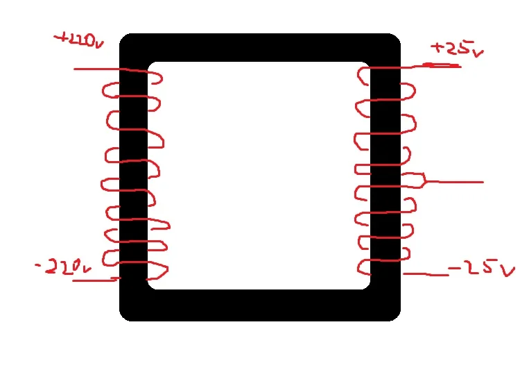

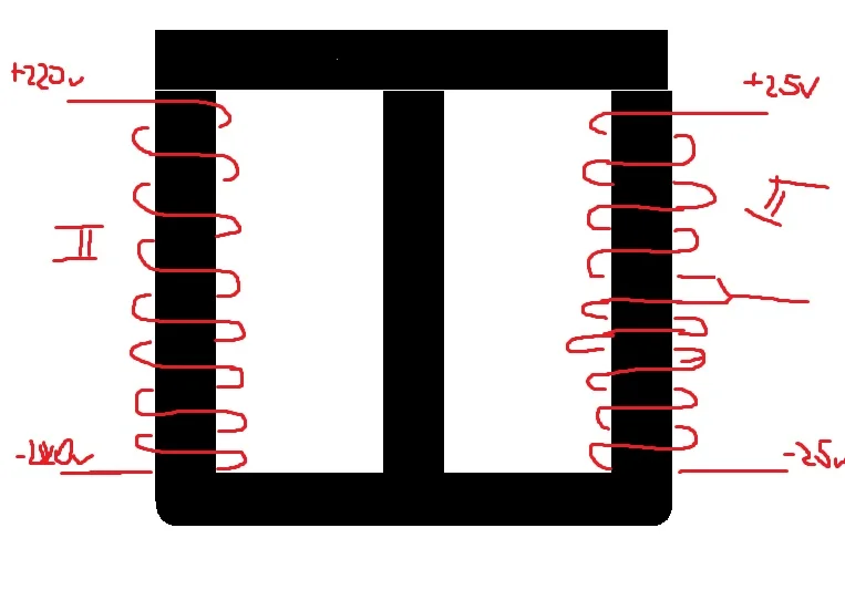

можно что бы катушки стояли так?
Первая картинка да, вторая нет ... :)
спс за ответ:)
А лучше располагать равномерно на двух стержнях, КПД будет выше !... :)
эм...это как?)
Половина первички на одном стержне, а половина на другом, так же и
вторичная обмотка ... :)
