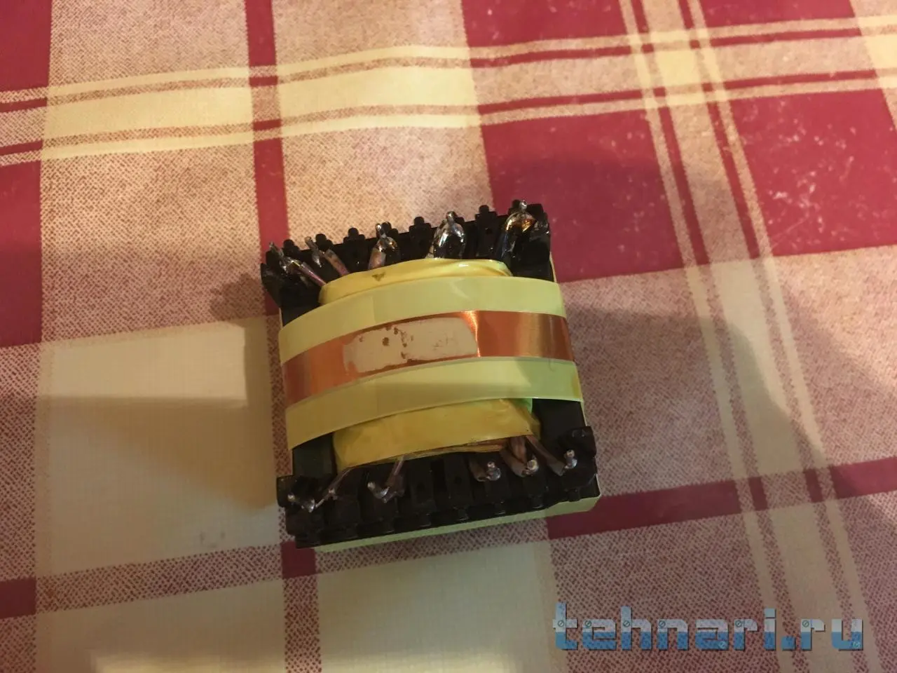

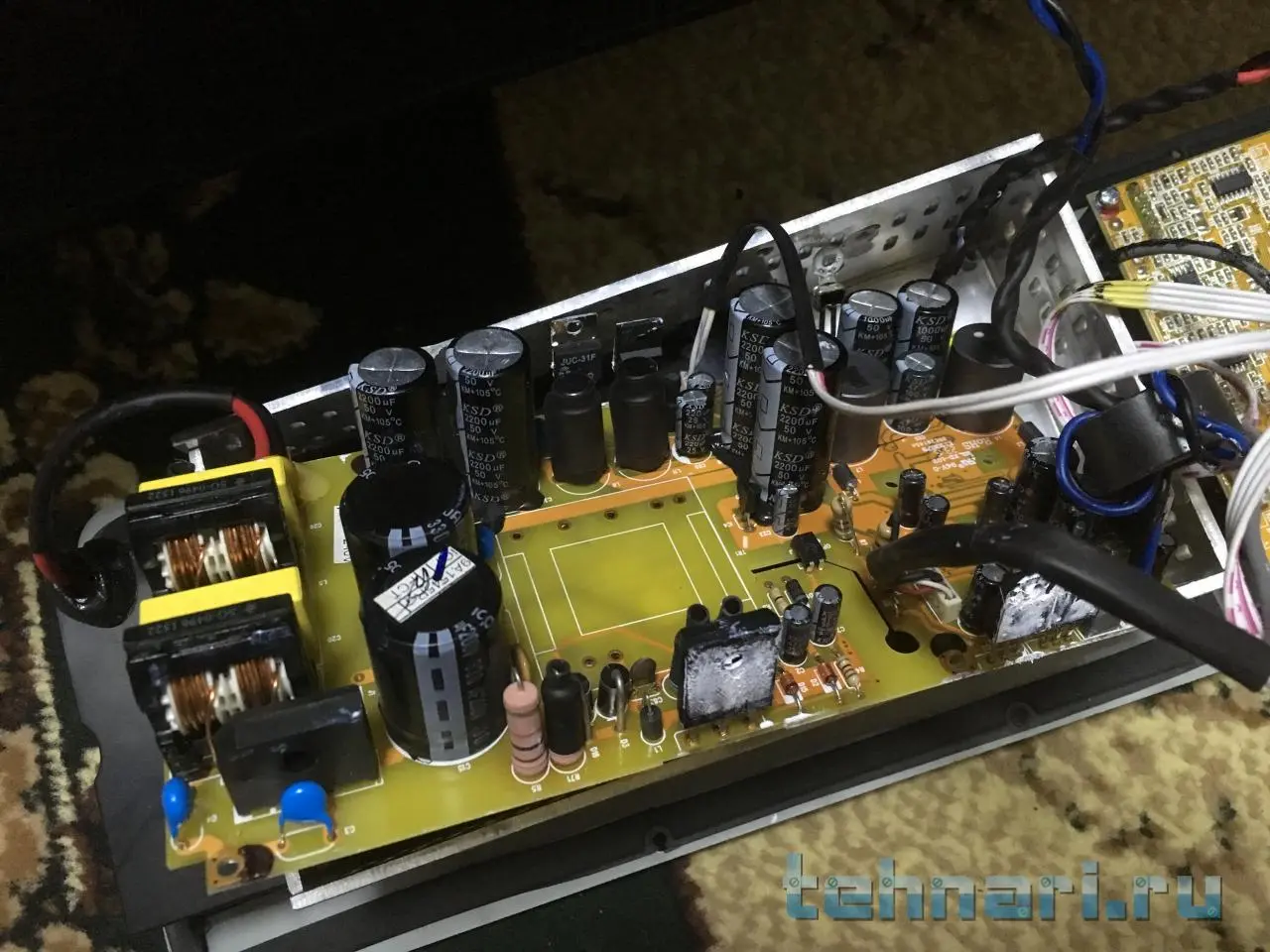

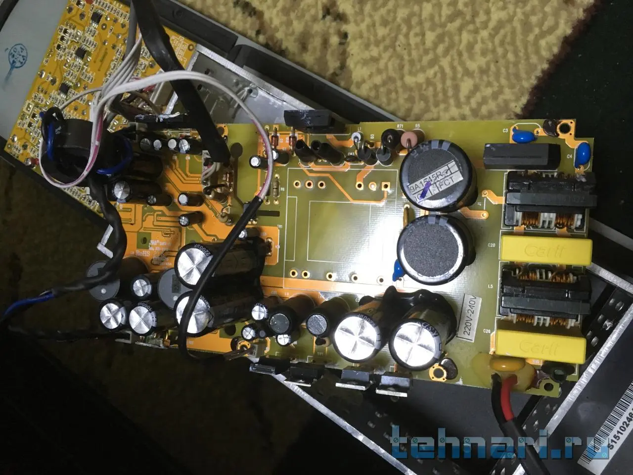

Друзья, доброго дня!
Такая проблема.
Имеется плата питания от усилителя. Усилитель не включается. Предохранитель сетевой целый. Подскажите, пожалуйста. На трансформаторе первичная и вторичная обмотки показывают сопротивление "0", точнее коротит. Трансформатор без ярлыков. Имеется схема платы. Как определить что за трансформатор стоит, как идентифицировать его (схему читать не умею, новичок)? И что значит, если нулевое сопротивление на обмотках? Трансформатор звонил выпаянным. Могу приложить фото платы и трансформатора, и схему.
Чем намерили такое *сопротивление "0"*
С этого надо начинать
Фото
Фото транса и платы.

Транс тут явно не причем как я думаю......:ctivo:
Это будут доооолгие дебаты, не в обиду! Обмотка там очень короткая и сопротивление у нее очень маленькое.... начни с внимательного осмотра, платы, мне привидилось буд то там одна емкость вздутая, хотя я могу и ошибаться... Включай желательно через лампочку в 220в и БУДЬ ОСТОРОЖНЕЕ.....!!! Да и если ИИП ни разу ни чинил то луьше почитай инфу, сначала в интернете много...
А почему тогда сопротивление по нулям?
Это нормально для импульсных трансформаторов. Я смотрю схема сложная, вам не разобраться с такими знаниями, единственное пока могу сказать что шимка и ключи и трансформатор рабочие. Срабатывает защита от перегруза или неисправности обратной связи.
Емкость одна и действительно вздутая. Но разве усилок не должен хотя бы включаться? Он не подает признаков жизни вообще. Выход тока на основную плату отсутствует.
Прислушивайся к советам, схема действительно сложная причин может быть очень много но на емкостя особенно вздутые , внимание обрати, и замени если вздутые от них то же много бед в таких ИИП

Сначала впаяй транс, и замени емкость, еще раз повторяю ОСТОРОЖНО там 220 вольт!! Если что то коротнешь , то гемора будет куда больше.... Будь внимательней, канифоль, флюс убирай сразу...
