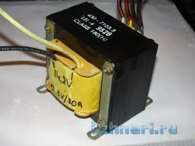

разобрался.всем спасибо.есть еще один вопрос.принесли мне трансформатор раза в три больше этого,фотки прилогаю,но не мои.но транс один в один.с выводами тоже разобрался,но интересует надпись 80 ампер.может ли такой транс давать такой ток,или может както можно измерить ток,просто нагрузить не знаю что на него,и мультик у меня только на 10 ампер,спалить его не хочу.могу сказать размеры все,весит он 5 кило.спасибо.

вот он подозреваемый
