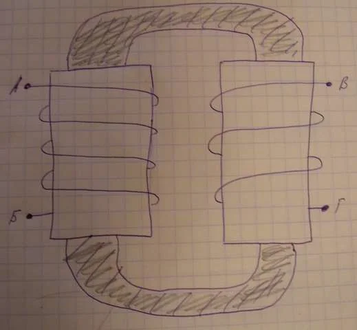

Где находится начало и конец первичной обмотки на ТС-250-2м
Первичная обмотка состоит из двух половин: 1-2 и 1'-2', сопротивление каждой 2,7 Ом. Выводы 2 и 2' соединяем, на 1 и 1' - 220В.

привет всем!!!я хотел узнать сколько витков на один вольт у трансформатора тс-250-2м,если мотать проводом 0,95?
3,2 витка на вольт независимо от диаметра провода
а сколько примерно ампер выйдет?если намотать на 25 вольт.
Максимальный ток нагрузки будет 2 ампера.
