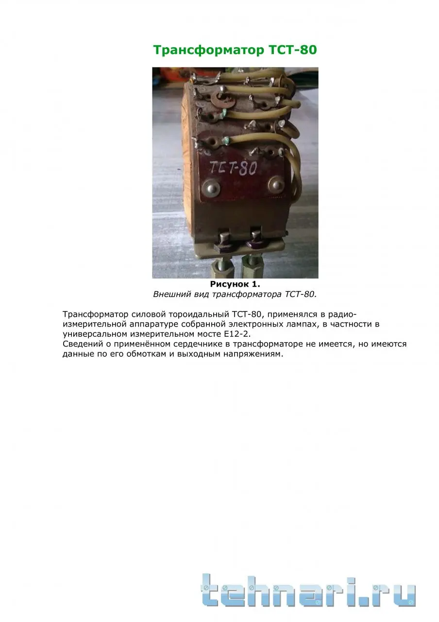

Здравствуйте друзья!
Сгорел трансформатор в измерительном мосте Е12-2 (УМ-3) подписан как ТСТ-80.
Может быть у кого то есть данные.
заранее спасибо.

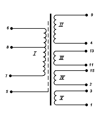

Вероятно это токовый трансформатор (измерительный), а ТС-180 просто силовой ?... :)
Вот что легко находится, не все, но грамотному достаточно.
Первичная обмотка трансформатора подключается к сети с напряжением 220 вольт выводами 6-7, а на напряжение сети 127 вольт - выводами 7-8.
Вывод 5 трансформатора является экраном и подключается к общему проводу (корпусу). По имеющимся данным, трансформатор содержит одну анодную обмотку (II).
Трансформатор имеет в наличии ещё три обмотоки (III, IV, V), первая из которых предназначена для измерительного генератора, как задающая частоту и скорее всего имеет небольшой ток нагрузки.
Остальные обмотки (IV, V) накальные и служат для накала ламп моста.
Напряжения холостого хода этих вторичных обмоток следующие;
- выводы 9-4 - 270 вольт;
- выводы 11-13 - 60 вольт;
- выводы 2-15 - 7,0 вольт (6,3 под нагрузкой);
- выводы 1-3 - 7,0 вольт (6,3 под нагрузкой);

Вот такой ?: 1.webp 1_01.webp

ТСТ -трансформатор силовой тороидальный ...
Огромное спасибо! Мне этой информации достаточно.
Дай бог! Мы рады, что смогли помочь ... :)
