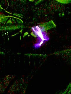

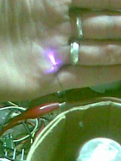

Сделал каркас, обмотал двухсторонним скотчем и мотал виток к витку. Мотал руками, станком не обзавелся еще :-(
Классно:D
интересно! Как освобожусь попробую
Ну что из тебя надо информацию клещами вытягивать? Какой диаметр каркаса?
Пока с телефона сижу, интернет отключили, на днях будут новые фото и подробности. Диаметр первичной 150 мм (у меня она без каркаса), вторичной 100мм. Диаметр провода первичной обмотки 4мм. Там чем толще, тем лучше. Транзисторы: кт805, кт838, кт828, кт802, кт903. Хорошие стримеры получились с первыми двумя транзисторами. Радиатор лучше взять покрупнее, если нет большого радиатора, можно соединить 2 транзистора параллельно. Монтажные провода потолще желательно, резисторы помощнее. После сборки, резисторы поставить в среднее положение. Если не будет работать, поменять выводы первичной обмотки.
Фотографии с телефона. Скоро нормальные постараюсь выложить.

Как и обещал:

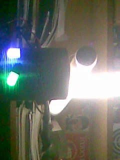

И еще с подключенной настольной лампой:
Третья фотография, нить накала в темноте.
P.S. Нужные какие еще фото?

Извините, но мне интересно, что будет с человеком при приближении к этому генератору? смерть?
Я же живой :) палец конечно долго не удержишь, проживает. У меня питание 15 вольт, ток ампера 3 в холостом режиме, когда лампу подносишь-1,5 ампера. В первичной обмотке всего 3 витка.
Думаю включить его в 220 напрямую с кт838. Но страшновато что-то :) Попробую сначала от 127 запитать.
классная штука, лампочки в руках зажигает
