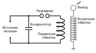

Собрал я его по этой схеме:
Но не работает,во вторичной обмотке ни капли тока....

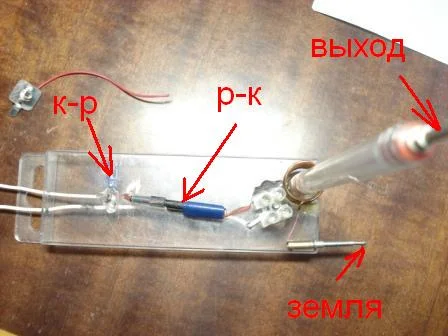

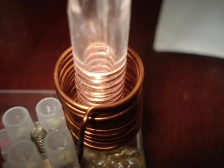

Вот он сам:
Посмотреть вложение 6739 Посмотреть вложение 6740
Характеристика:
Первичная обмотка: 12 витков.,0.9мм.,диаметр катушки-15мм
Вторичная обмотка: 108 витков.,0.125мм.,диаметр катушки-9 мм
Конденсатор: 47мф.,16в.,электролит
Постоянный ток 12 вольт
Может нужен пониженный переменный?
Или проблема в чем то другом?
Кто знает,подскажите:)

Откуда вы это взяли ... ???
Как может разрядник прошить на 7-12V, это же абсурд ... :)
Для питания этой схемы напряжения берут с высоковольтных трансформаторов. Например МОТ (трансформатор от микроволновки) - на выходе порядка 2 кВ.
Tranzistor, представляешь, чё будет с кондером на 16V,
тем более с полярным ... ??? Будешь ловить его по всей хате ... :)
Данная схема Теслы доказывает только наличие Эфира, не более того ...

Tranzistor, при такой схеме, какая на фиг молния !!!
Тем более использовать разрядник у которого изоляция
между электродами воздух, это полнейший бред. Даже
если расстояние между электродами будет 0.5 мм, надо
минимум 5 kV, чёб проскочила искра, в этом весь смысл
схемы Тесла ! Могет он использовал другую напругу ... :)
Разрядники ставят большие, вот например такие. Смысл в том, что эта схема уже запитывается высоким напряжением, ~2 - 3 kV, конденсаторы тоже высоковольтные ставят.

я практически уверен что у вас нет повышения напряжения по одной причине, обмотка 1 и 2 намоты в разных направлениях, из этого следует что направление электромагнитного поля в первой катушке не соответсвтует направлению тока во второй катушке, школа физика 8 класс, правило "буравчика")
nonemore, ну ты меня улыбнул конкретно !!!
Если буравчик в другую сторону, просто импульс будет
начинаться с другой полуволны, но все ровно будет,
и будет как обычно затухающим ... :)
Здесь ничего не могу сказать, но в схемах с транзистором при неправильном подключении обмотки схема не работает.
