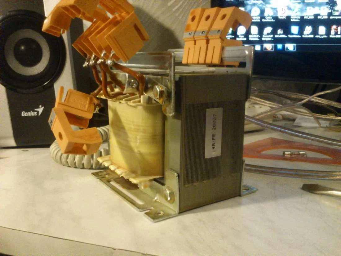

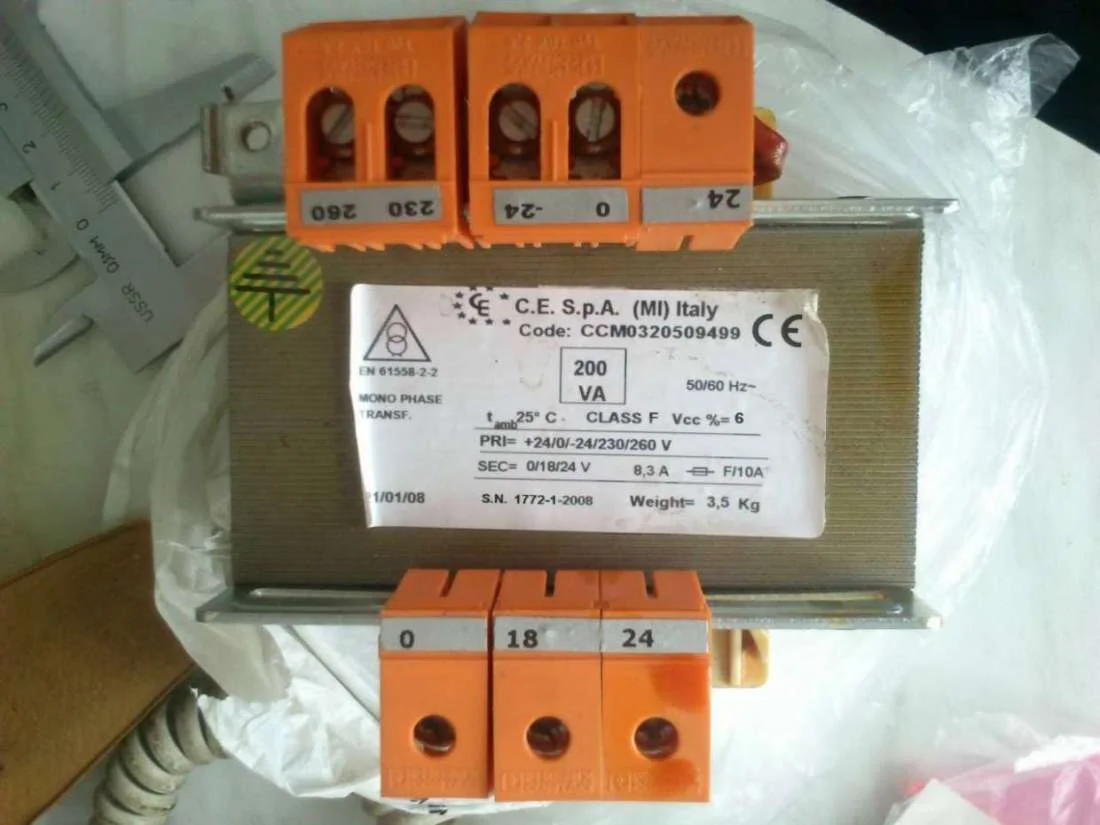

Сейчас перематываю трансформатор для TDA7294, на нем была горевшая первичная обмотка. Сейчас я ее перемотал, если подключаю не через лампочку, получается бум, через лампочку все хорошо. как мне узнать мало я намотал или много?
Вот фото не разобранного трансформатора
    62.9 KB · Просмотры: 94
    74.8 KB · Просмотры: 162
если получается "бум" значит мало.. )
а вообще надо бы посчитать, сколько мотать, выше все написано.. )
"Всё хорошо" - это как? Лампочка не горит?
