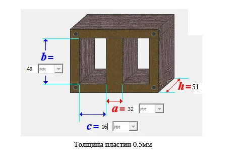

Сейчас перематываю трансформатор для TDA7294, на нем была горевшая первичная обмотка. Сейчас я ее перемотал, если подключаю не через лампочку, получается бум, через лампочку все хорошо. как мне узнать мало я намотал или много?
Вот фото не разобранного трансформатора
В этих случаях нужно было считать кол. витков старой обмотки.
Новую намотать таким же или близким проводом, столько же витков, изолировать каждый слой.

Не было возможности считать, трансформатор был сильно поврежден
Тогда надо было правильно рассчитать трансформатор...
М.. ну тогда расчёт, только гарантии ни какой что расчёты окажутся
в "рамках".
Материал магнитопровода не любит механических, термических и пр.
воздействий, он сильно изменяют параметры в худшую сторону.
в "рамках".
сам магнитопровод в отличном состоянии, сгорела обмотка, именно сгорела, при разборке где то треть провода не пришлось сматывать, он просто отвалился.
мне помогли рассчитать :-)

Я видимо какой-то криворукий, перемотал транс новым проводом.... Лампочка горит... Сопротивление обмотки показывает 10 Ом
надо наматывать аккуратно виток к витку. Провод хороший? Изоляция не повреждена? Похоже на межвитковое замыкание
Провод Пэв-1 советского времени из не распакованной катушки.
Да, в моем случае похоже что проще купить новый готовый трансформатор...
толщина провода и сколько витков матаешь?
А какие размеры железа?
Для такого железа первичка должна быть 600...700 витков
Ну как бы и при на мотке 500 витков уже должен был быть хоть какой то результат, а точнее лампочка наверное должна была начать гореть более тускло
По формуле S*50 количество витков получается в районе 800. Меня эта простая формула пока не подводила с Ш-образными сердечниками. У Вас витков почти в два раза меньше.
так получается 674, если поточнее...:tehnari_ru_837:
В любом случае сейчас попробую сделать отвод и продолжить намотку
