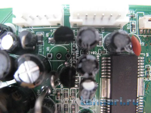

Всем,добрый день.Нужно заменить т-р BR8550D,подскажите аналоги.Даташит на него не нашел,стоит в блоке питания двд ББК.
Скорее всего это аналог SS8550D, PNP 25В 1.5А 200МГц [TO-92]
ДВД: BBK DVP967HD.Шасси:SKYWOOD 1389G 5.1CH V2.3. Схемы к сожалению нет.
Странно..дед гугл знает вроде
Здорово,да,так и набрал
Судя по схеме транзисторами в БП и не пахнет. Топикстартер показали бы где он там у вас стоит?
да,конечно
    26.9 KB · Просмотры: 348
Q8, Q9 стоят в параллель, смело меняй на SS8550D, или как на схеме 2SC8550D.
да,они параллельны,один из них сильно греется.выпаял проверил -рабочий (не пробит,обрыва нет)
второй вероятно в обрыве, поэтому ток течёт через один.
выпаял второй тоже норма
Заменил все три транзистора BR8550D,на SS8550D,как посоветовал товарищ kna72,за что ему СПАСИБО.Плеер ожил(заработал нормально).Уважаемые модераторы закройте тему.
