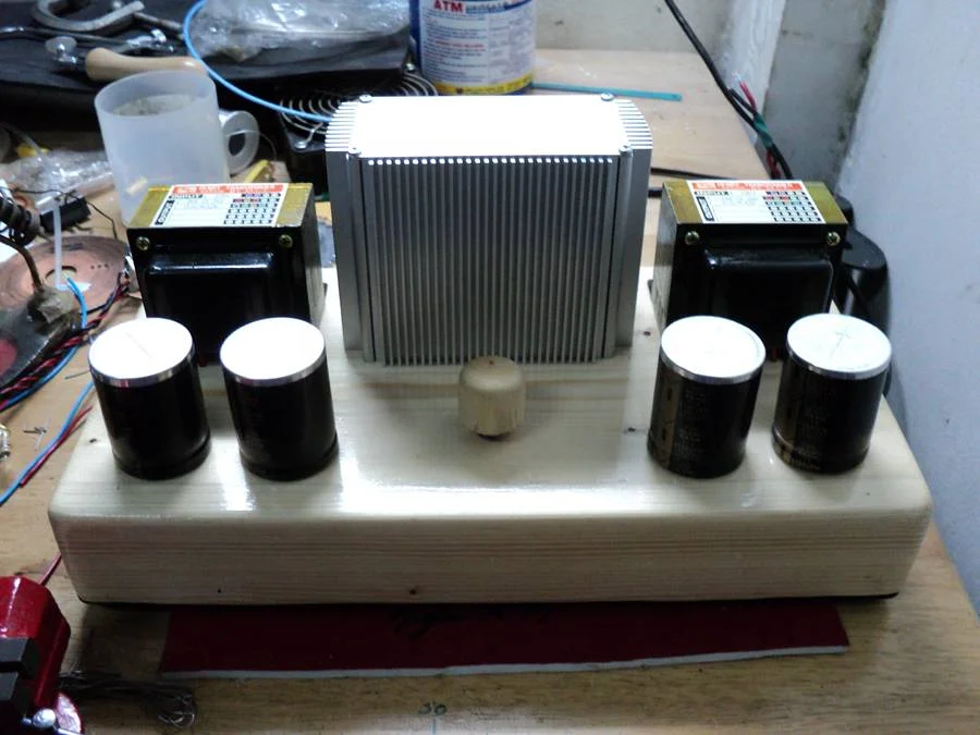

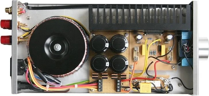

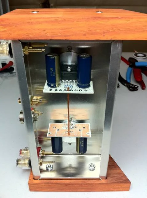

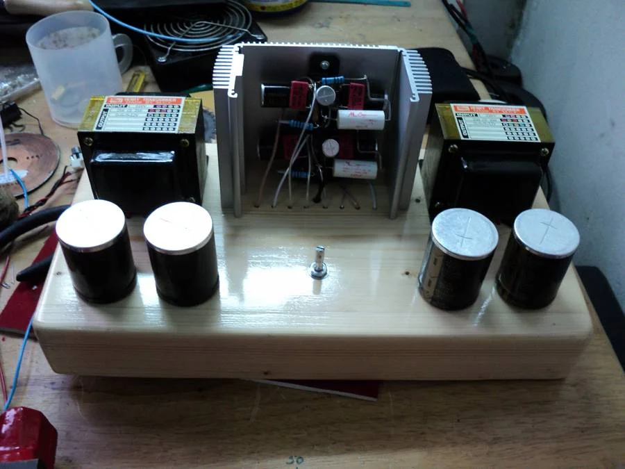

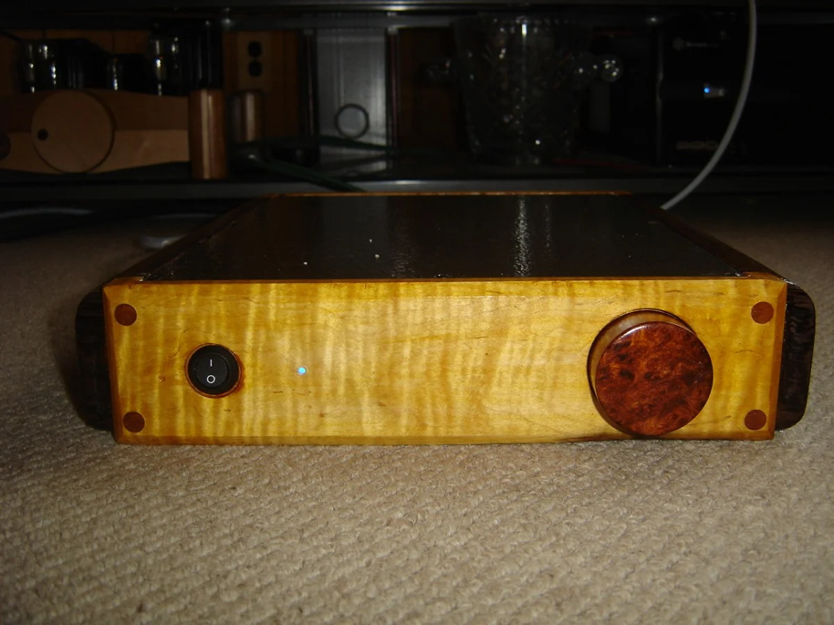

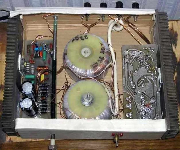

Думаю что начинающему без разници, да и усилителю все равно. Можно даже подчеркнуть. Утилитарный в корпусе БК от ПК. Прост как топор.В картонке. Так не стоит делать
эт точно...не понимаю и понимать не хочу жужжалки...я в компе то максимально стараюсь избавиться от них не говоря уже про усилки+никаких кулеров для охлаждения,компенсировать площядью охладителя

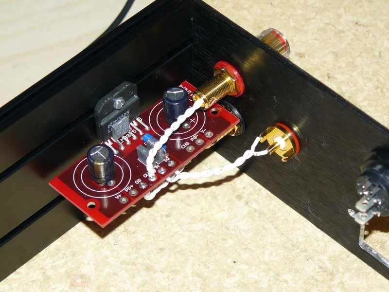

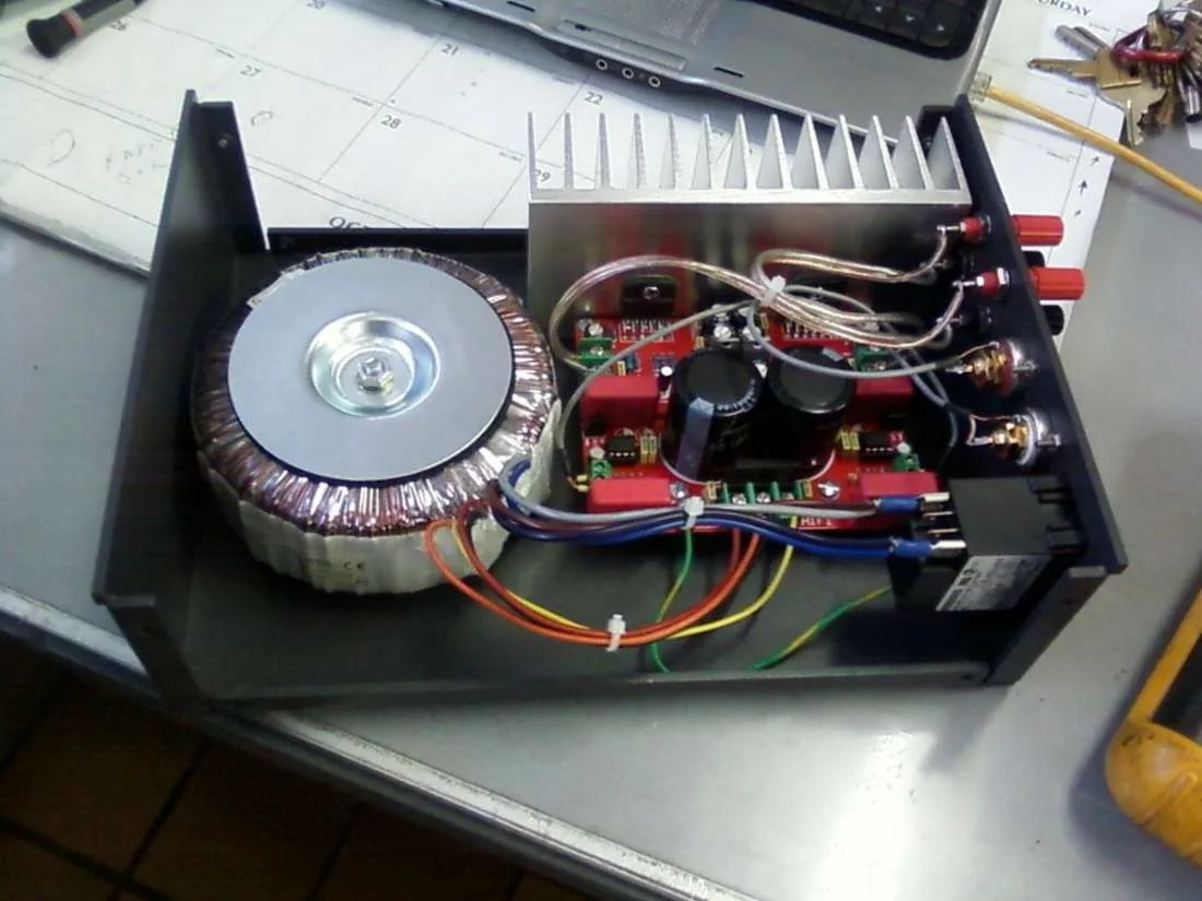

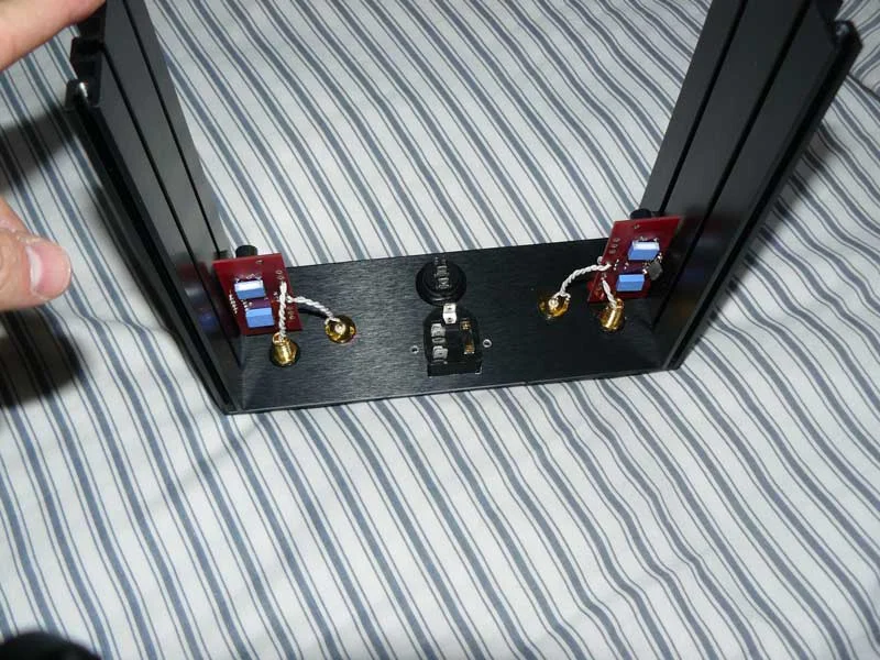

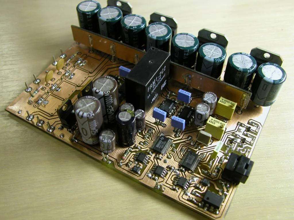

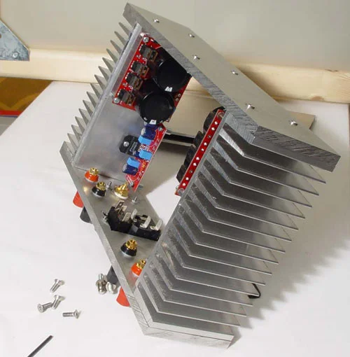

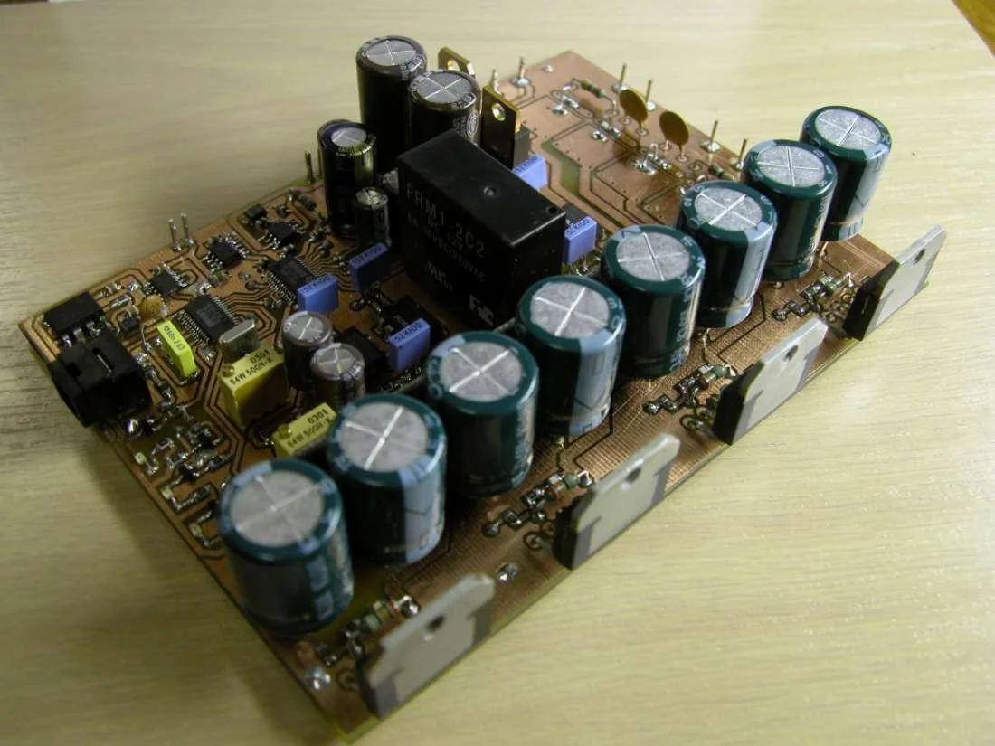

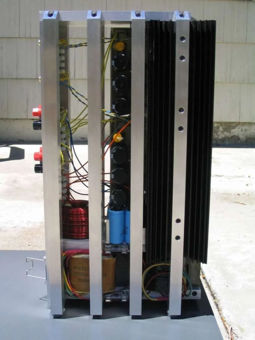

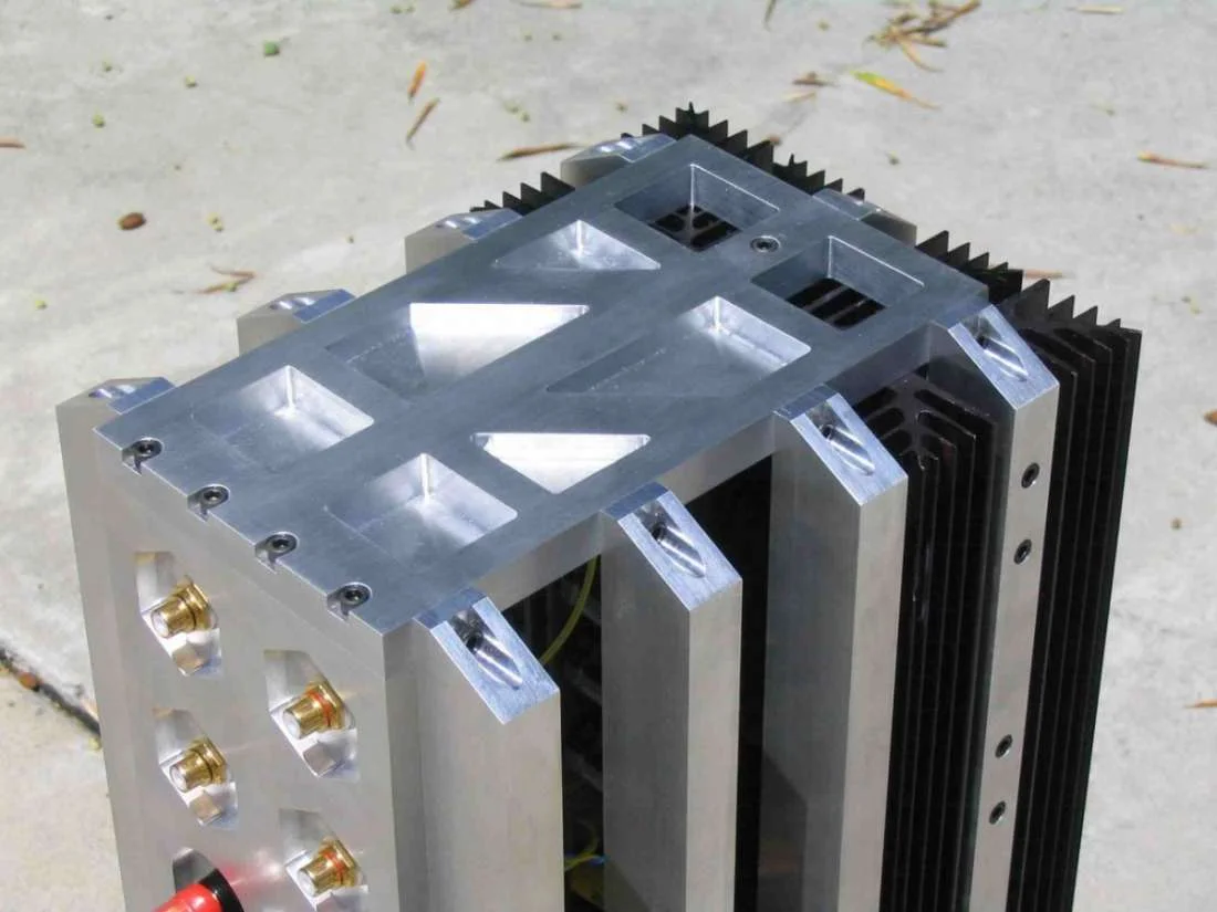

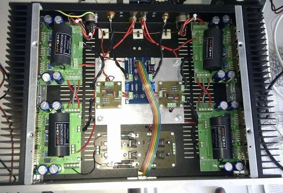

Спасибо за фото усилителей долго искал в хорошем качестве)
Это усилки ценой от тысячи зелёных?

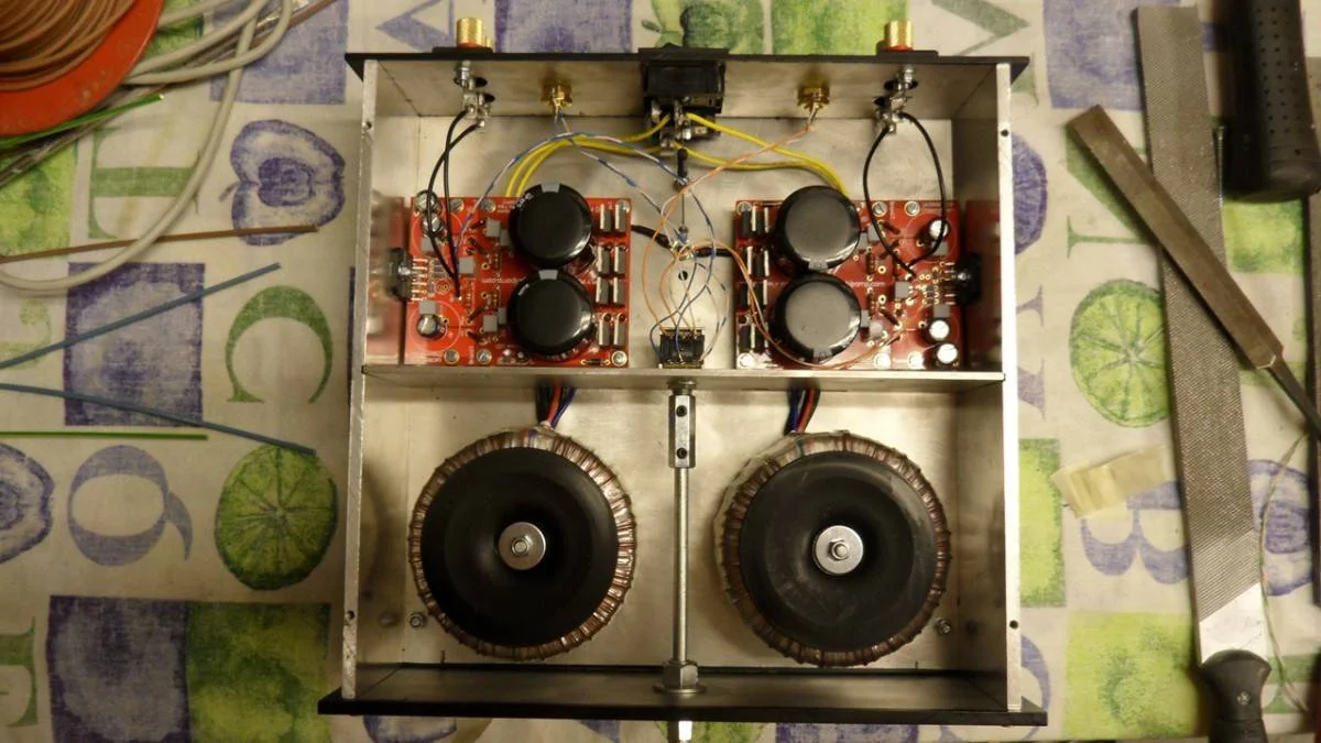

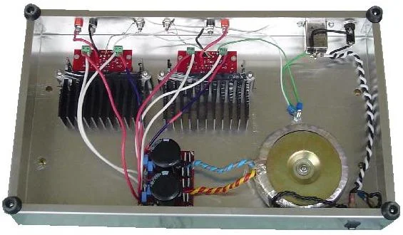

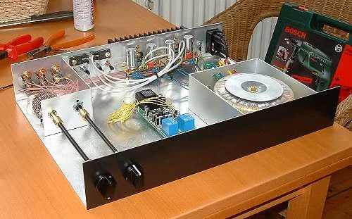

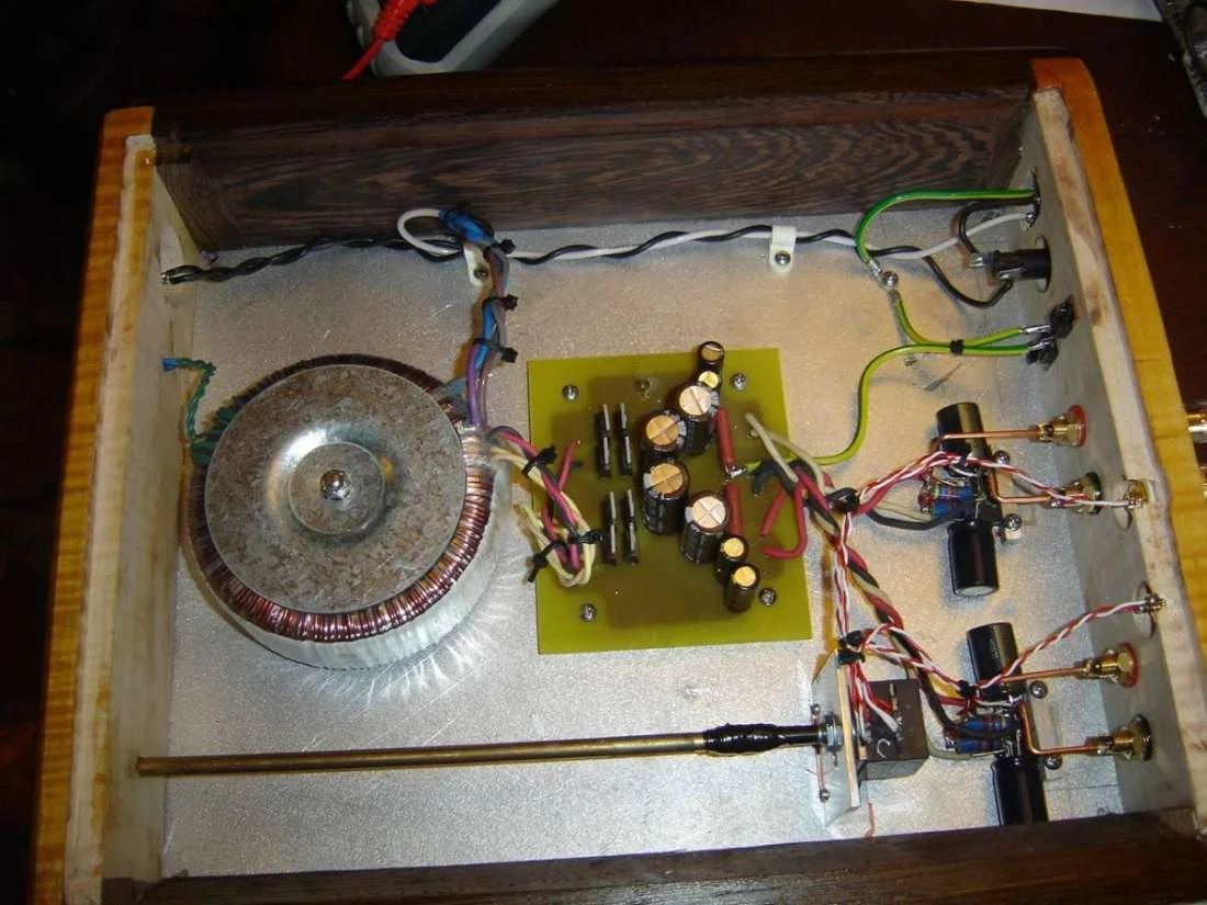

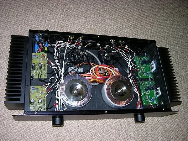

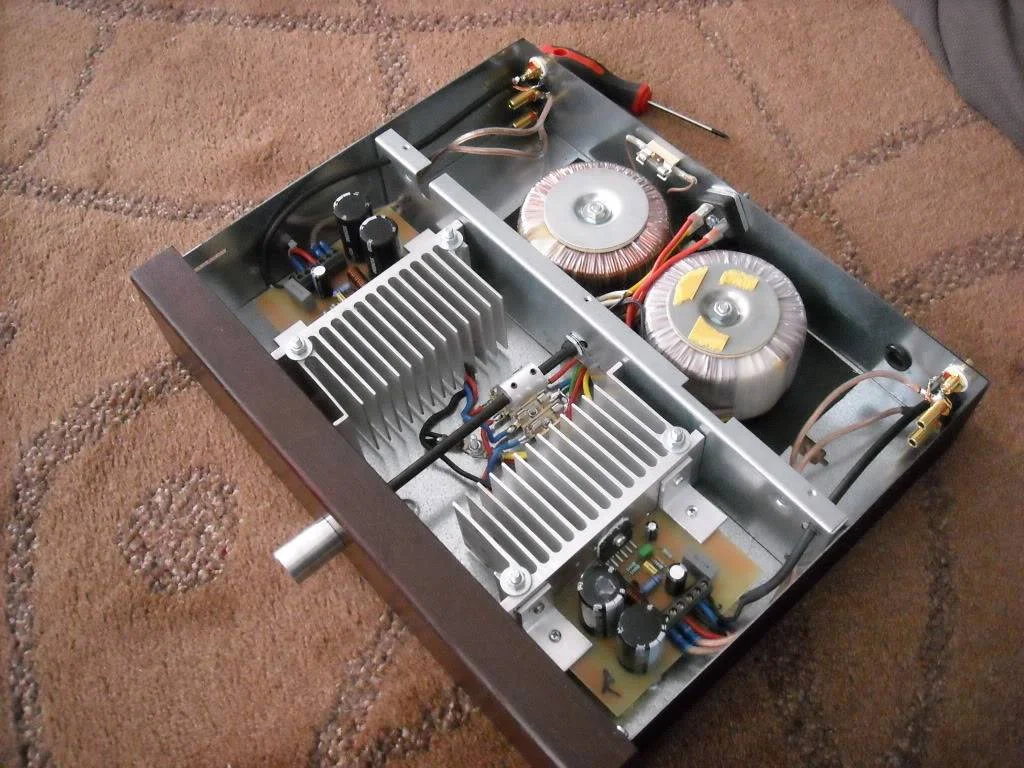

...и правильное разведение земли.Напишу коротко:сигнальные провода экран+ покороче(и не делать "метровые" дорожки на печатке),провода 220 к трансу тоже в экран лучше ,и покороче,питание от тора,емкости выбирать самые качественные,наводок быть не должно.Это и есть главное требование
А ты думаешь, откуда я их взял? :tehnari_ru_244:

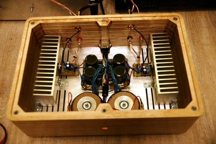

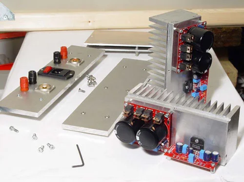

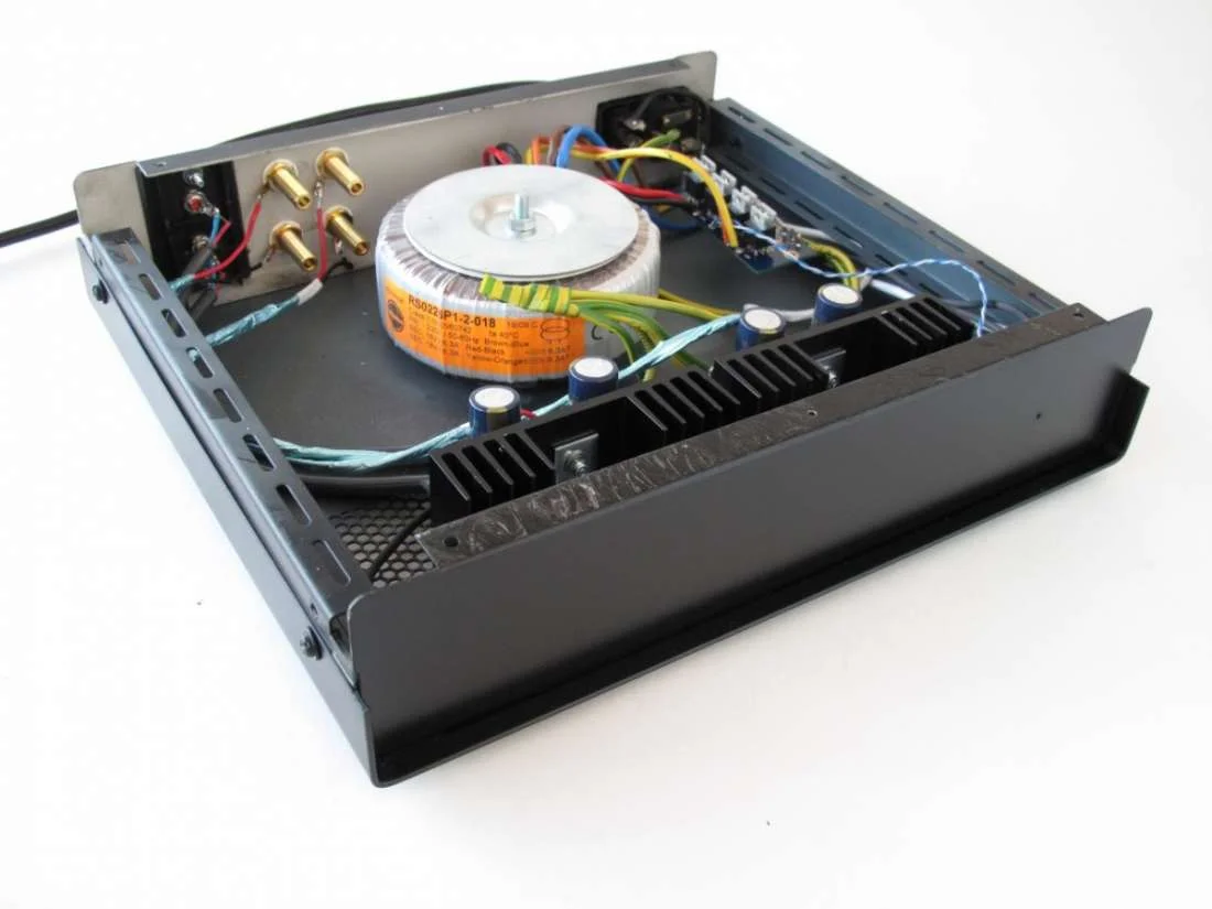

Тут какраз не парится нельзя.делайте двойное моно и не парьтесь с землей
Не всегда удается достать два одинаковых БП.делайте двойное моно и не парьтесь с землей
Например почему?Не всегда удается достать два одинаковых БП.
Например, я любитель халявы, и собираю с теми деталями, которые есть под рукой.
Например, некоторыми схемотехническими ухищрениями можно обойти земляную петлю и с одним трансформатором (с общей вторичкой на оба канала).

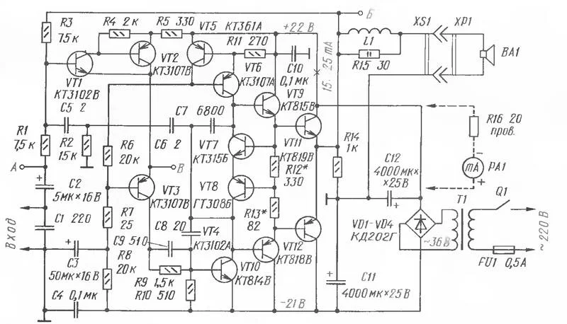

Так что думаешь по Акулиничеву?
