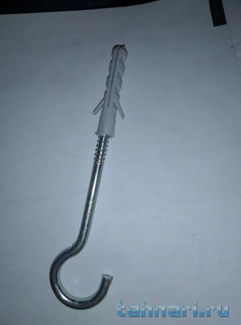

Казбек, если аккуратненько , перфоратором , шестёрочкой , в бетоне дырочку промандулять , дюбелёк туда пластиковый впиндукать , и вот такую мандулушечку вкрутить , и на неё подвесить
Денис, да, хорошая идея с крючком
А в эту плиту обычный черный шуруп вкручивается (вспомнил момент, как его вкручивали туда, для поддержки г- образной багеты для шторки), думаю и с крючком не будет проблем.
То есть, можно сразу крючок вкрутить...

на неё подвесить
При правильном подборе диаметра сверла под резьбу "мандулюшечки" дюбель не нужен, или же при большем диаметре сверла не забивать дюбель а вставить в отверстие в бетоне кусок провода 1 - 2 мм в изоляции и потом уже завернуть эту самую.. Это я к тому что подвесной потолок очень легко повредить.

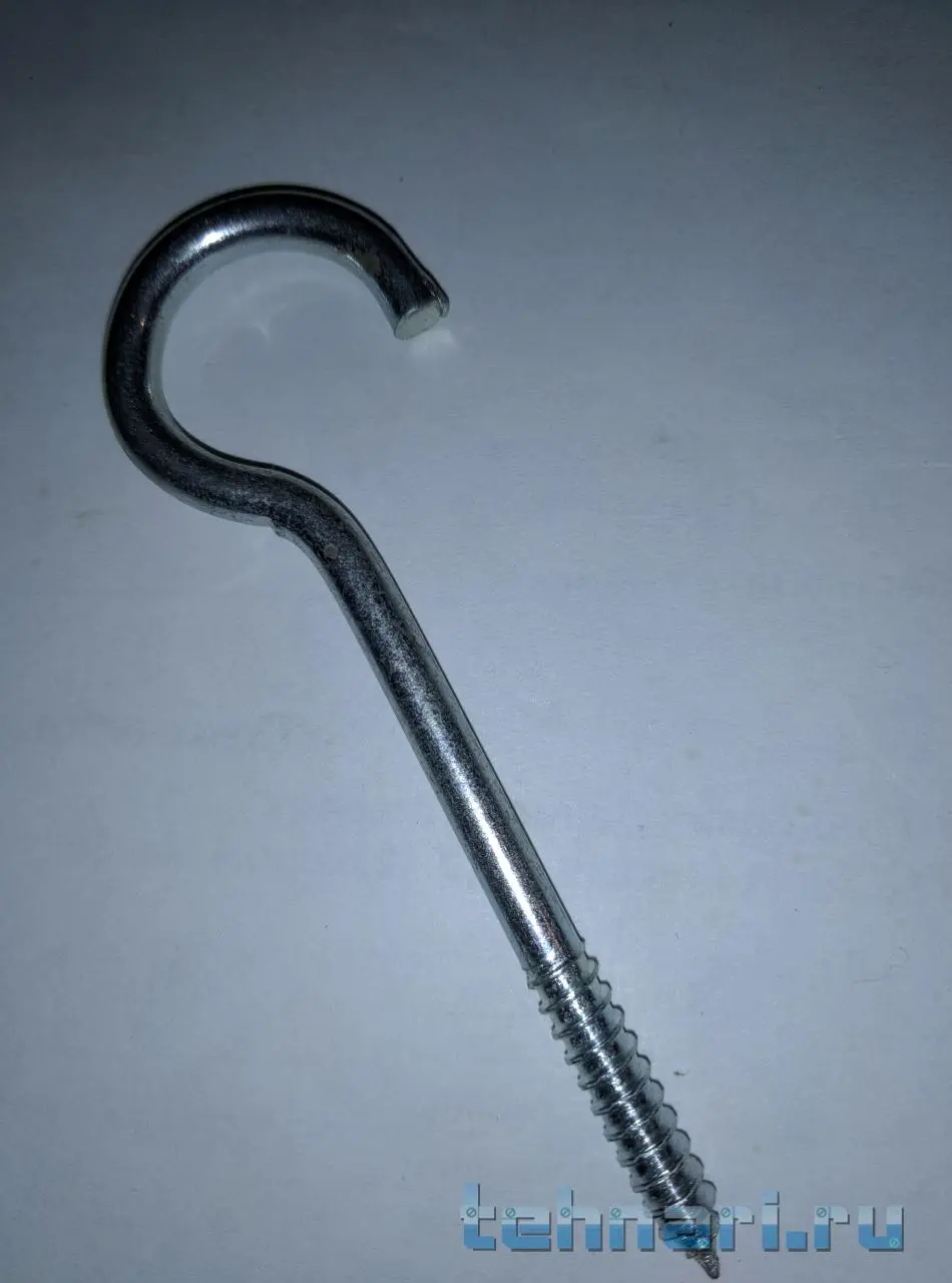

Казбек, тогда сперва саморез , потом выкрутить , и крюк вкрутить , крюк сотрётся , он мягкий для такого
но надёжней, пластиковый дюбель сразу на резьбу крючка одеть и впендюрить
    23.8 KB · Просмотры: 60
Вряд ли аккуратно получаться сделать подвес в два захода, то есть, сперва просверлить и потом закрутить крючок с анкером, ибо, как Геннадий и сказал, пластик очень легко повредить, поэтому, мне кажется, надо за раз, то есть, сразу закрутить крючок или шуруп....ну, может я и ошибаюсь...
яб гвоздик накалил , в нужном месте в пластике аккуратненько дырочку сканструлировал , и аккуратно и пластик в месте прожига стал бы плотнее и крепчее
Тоже верно - пластик во круг отверстия станет на много крепче и можно хоть с десятого подхода закрепить подвес.....
Хорошо бы из нержавейки или хорошо хромированный, чтобы позже не было ржавых разводов. ))
Крючки, типа как выложил Денис, оцинкованные...
