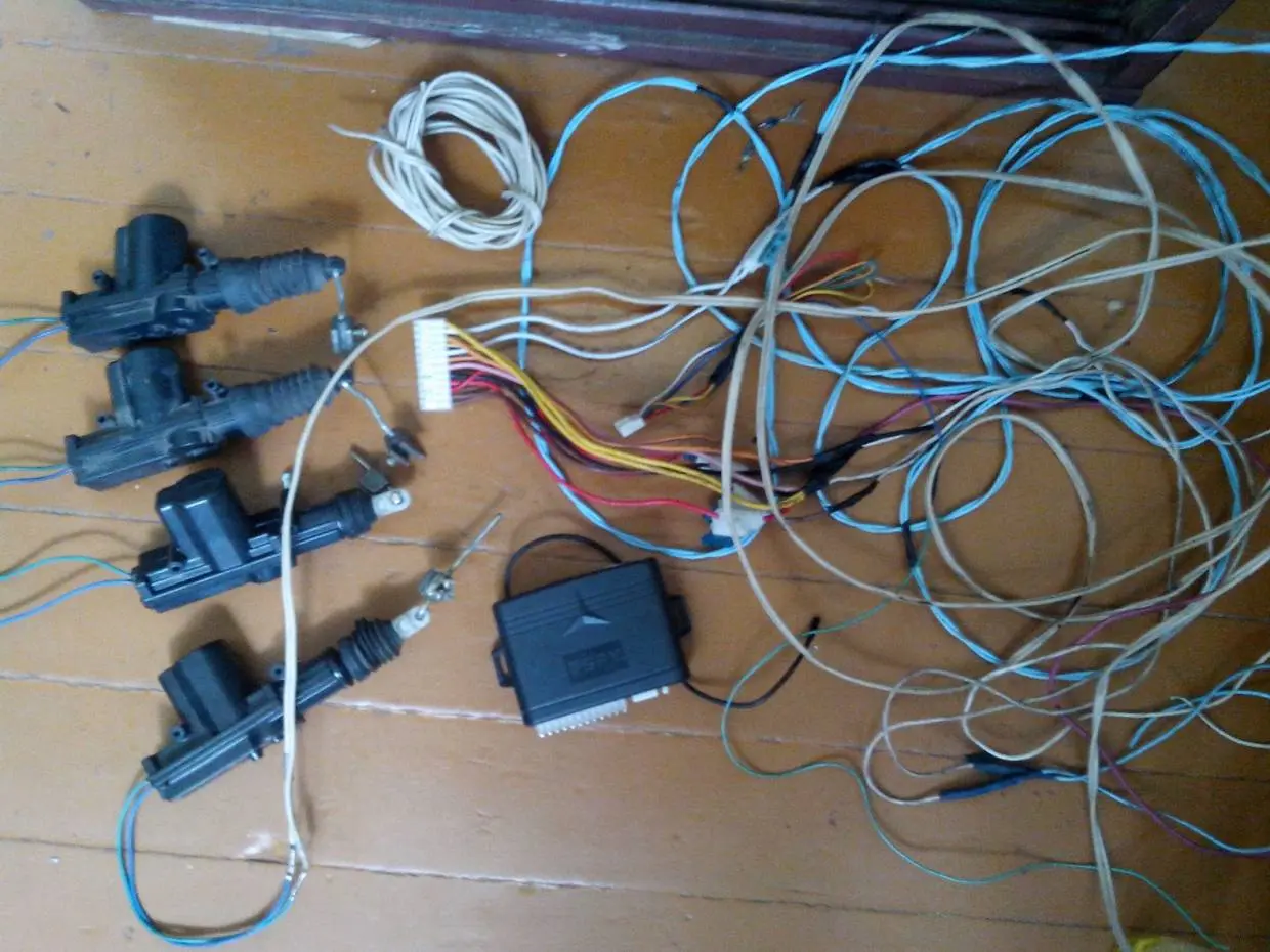

Пригнали мне шоху, снял ЦЗ и сигналку (все вместе было подключено)
Концевик был только один подключен к двери, второй к бардачку:)), а два просто замкнутые, все это висело на изоленте в бардачке (блок сигналки), вобщем снял все и сделал более аккуратным:) Теперь вопрос по распиновке концевиков и вобще всего блока сигнализации, камасутры нету(потерялась где-то), сигналка spy lc 211
    84.3 KB · Просмотры: 75
а, и еще не понял как была подключена сиренаtehno004
пойду разбираться
Так, мужики, ничего не нашел по моей сигналке и вобще ничего не нашел путевого:(
у меня 12-контактный разъем, и 6-ти контактный для подключения концевиков( я так понял)
на 12-ти контактном:
нашел 2 провода на поворотники, три провода(красный, желтый с полоской и просто желтый, скрученные в один провод идут к замку зажигания), два провода идут на ЦЗ(все замки соединены паралельно), красный с полоской в воздухе висит(скорее всего это сирена), черный, оранжевый и оранжевый с полоской идут на "-",розовый шел куда-то к зажигалк, был оторванный:(
на 6-ти контактном разъеме:
синий провод к концевику левой двери, белый - к концевику на бардачке:)), оранжевый, желтый, зеленый и красный - в воздухе....
Очень надеюсь на Вашу помощ, те провода что скручены по три скорее всего идут на блокировку стартера или бензонасоса(просто этого небыло, они тупо скручены и на зажигание 12в)

Это вряд-ли. На таких сигналках обычно от силы 2 входа от концевиков (один - для "плюсовых", другой, соответственно, для "минусовых").
Так как в инете схема подключения Вашей сигналки не ищется, то придётся для начала помогать себе самому: открывать коробку и смотреть, куда какой контакт разведён (в идеале - снять схему).

тоесть так я понимаю, концевики все паралелят и к тем двум проводкам?
по всей видимости один проводок на одну сторону авто, второй - на вторую. я так думаю. потому что один шел к дверям(к к нопке включения габарита в дверях), а второй к полке (к такой же кнопке). Разобрался куда идет сирена:) :), а куда остальные провода, х\з.
открывать блок сигналки? там релюшки стоят и н обозначено что куда идет..
