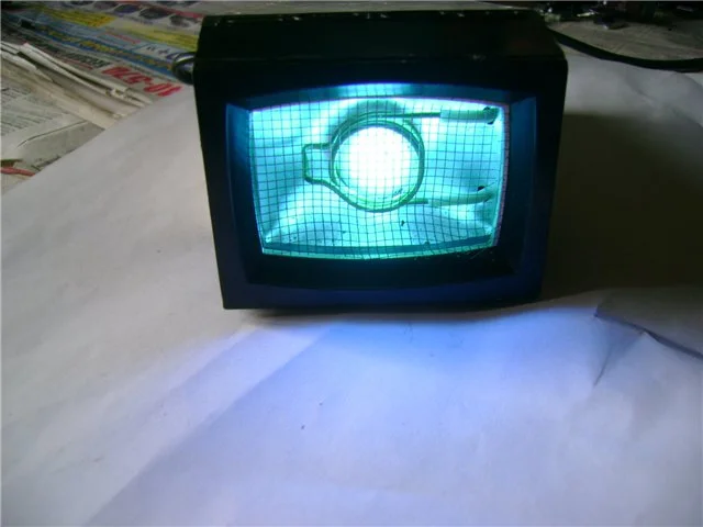

Выводы здесь не при чём, светится даже просто стеклянная ампула с газом. Был такой советский косметический прибор "Фотон" (УФ-лампа), в качестве излучающего элемента - запаянная колба, помещённая внутрь СВЧ-индуктора.
