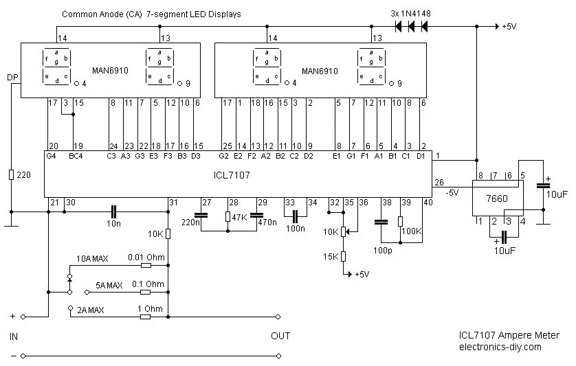

может сразу подкинешь схему на амперметр Bydlokoder, если можешь?
да класный блок питания ,но не мне непонятна схема,я больше скланяюсь к микросхеме ICL7107. я уже в ней разобрался осталось собрать и амперметр мне теперь нужен.
Нет, по амперметру ничего толкового сказать не могу, поскольку сам ICL707 для измерения тока не использовал, делал на ней только вольтметр по схеме из даташита. Но народ юзает ее и в цифровых амперметрах как на рисунке ниже, в принципе, тот же вольтметр меряющий напряжение на шунтах. Если не напрягают большие сопротивления шунтов, можно и так сделать, иначе придется сигнал с шунтов усиливать перед измерением.
Кстати, тема о вольтметре на КР572ПВ2 поднималась здесь совсем недавно, там pryanic схему предлагал, уже с делителем и со стабилизатором опорного напряжения.
Схема амперметра:
    30 KB · Просмотры: 1,634
Да, забыл предупредить. Для питания вольтметров или амперметров потребуется отдельный источник питания, неважно на чем будут собраны вольтметры-амперметры, на рассыпухе ли, на ПВ2 или на микроконтроллерах.
