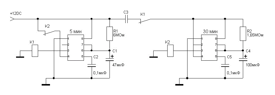

В довершение статьи выкладываю окончательный вариант схемы и даташит на 555.

Собрал такой таймер - не работает. все перепроверил, подскажите, может в схеме все-же ошибка?
При подаче напряжения запитаны оба таймера, но кондеры на входах не заряжаются до напряжения переключения. Только до половины напряжения питания и так и остаются. соответственно таймеры не переключаются.
разобрался, слишком мощные релюхи поставил...

Здравствуйте, подскажите пожалуйста, я практически ничего не помню с техникума. Как/куда к этой схеме подключить нагрузку (реле) для коммутации работы двигателя постоянного тока на 12 вольт, и не надо ли мне изменить подключение к ногам микросхемы для временного интервала работы ~3 секунды работы и простоя минут ~15. Заранее спасибо.

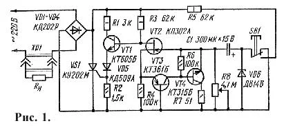

Добрый день форумчане. Я новичок на форуме, только сегодня зарегистрировался, но хочу дать Вам подсказку по интересующему Вас вопросу о циклическом таймере. Подобная конструкция у меня работает уже много лет и очень даже стабильно.
Основа схемы самого таймера - журнал «Радио»,1986 г.,№ 4,стр. 27.Это только часть схемы. Схема не требует никакого программирования, построена на отечественной элементной базе, тем не менее, диапазон её регулировок достаточно широк.
Если нужно, могу выслать комплект схем, рисунков печатных плат и описания устройства для его реального применения в быту, да и вообще где угодно. У меня она управляет эл. двигателем воздушной продувки через нагретые камни парилки в бане. Если заинтересовались, то пишите мне на эл. почту. К этому таймеру у меня привязано ещё кое-что. И вообще самодельных конструкций моего производства много, и работают они годами, в прямом смысле слова. С уважением. Удачи Вам.

Пацаны, объясните чайнику как в этом таймере на 555 задается время паузы и импульса. мне например надо регулировать в пределах 0-1 час и то и другое. это можно реализовать на 555?
На такие большие времена лучше использовать цифровые микросхемы или МК. Но всё зависит от необходимой точности получения интервалов времени. Аналоговым способом большую точность получить чрезвычайно сложно.
Ну а схема проста - разделяются цепи заряда и разряда частотозадающего конденсатора с помощью диодов...
