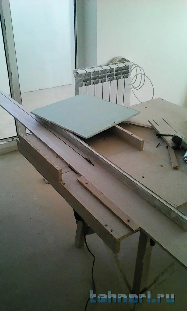

Циркулярка из болгарки
Миша причем тут болгарка, речь идет поставить циркулярную пилу, а какой кожух при этом ?... :(
Так laic на болгарку посадил маленький диск от циркулярки. ТБ на высоте :) еще и использовал его в "ручном" режиме, а не только в "станковом". Может я ссыкун и маразматик, но когда такой диск лопнет он отстрижет пальцы держащие эту болгарку как минимум, если не воткнется в череп, глаза. Так что с быстрокрутящимися дисковыми инструментами я вообще крайне аккуратен, хоть глаз и конечностей по 2 это не повод ими разбрасываться :)
удачи в использовании данного девайса, но я бы не решился.
не стоит оно того.
ИМХО, написанное самыми большими и жирными буквами.
Всё правильно пишете парни. Сам шугаюсь. Но кожух Будет обязательно. А главное -
не подставлять морду с глазами на линию атаки.

Ну вот, шуганули мужика! Вячеслав, не боись, болгарочка 700 ватт, закреплена на столе, диск даже не вулканит-не расколется, она раньше заклинит, чем ноги перепилит!

У нас обычно как бывает: есть необходимость что-то сделать, имеется материал из чего делать, ручным инструментом долго и без должного навыка, скажем так, недостаточно красиво получается (типа, "фугуй, фугуй, Гришка, тятька опосля топором подравняет"), вот и тянет сработать нужную механическую инструментину из чего-то более-менее подходящего. Если сделать достаточно добротно и аккуратно, то работа с таким прибором особых проблем не составляет.
Проблемы обычно появляются из-за своей или чужой глупости, спешки и пофигизма, Наиболее красиво и ёмко об этом говорится в пословицах о стеклянном девайсе, трёх случаях спешки, висячих концах и нефильтрованном разговорном жанре. Это конечно моё личное мнение, но опыт ещё с... сын.
А по поводу виденного и опробованного на своей шкуре, принять всё это к сведению и беречься, но не боятся, и не торговать фейсом, ибо волков боятся, в лес не ходить.

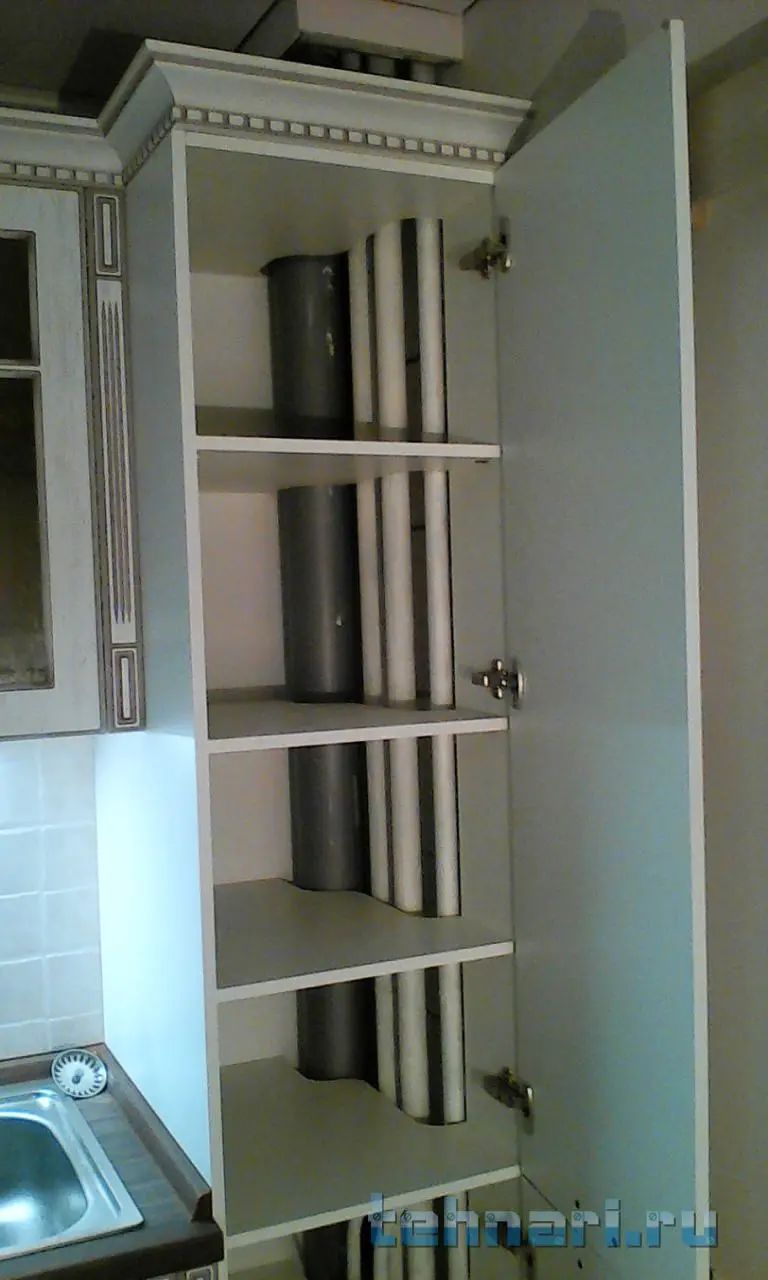

Задача- закрыть трубы, находящиеся в кухонном гарнитуре.
Процесс распиловки показывать не буду,там ничего особого.
Покажу походный метод стыковки заготовок под прямым углом-
Готово, осталось только прикрутить.
В общем нормально, но обычно такие эксперименты оканчиваются очень плачевно.
поддерживаю, самолично видел как летали пальцы по цеху, в т.ч. распиливали коленки и т.п.
слава, подходи к этому со всей серьёзностью, лягушка стоит не дорого а руки бесценны
тем более работаешь один, техника безопасности запрещает одному человеку находится в цехе деревообработки, не то что работать там ( это так, к слову)
поддерживаю Валерия. Самое опасное, когда аборигены любят болгарку с пильным диском без всяких зажимов использовать ... пальцы, куски мяса и конечности по всей округе. В данном варианте только инструмент губить, ну а про отсутствие защитного кожуха и вытяжки я уж молчу:) А вот в этой идее я бы вместо болгарки, взял бы старую пилораму или её аналог, ну худой конец электро двигатель по мощнее и по принципу работы пилорамы организовал.

Видал в Кастораме лягушку за 1800руб. Но при её установке на верстак вернюю часть диска опять-же надо прикрывать кожухом , и пылесос нужон будет.
Оборотов в ней 5000, этого мало для ровного реза ДСП.
На моём диске написано 12тыщ оборотов.

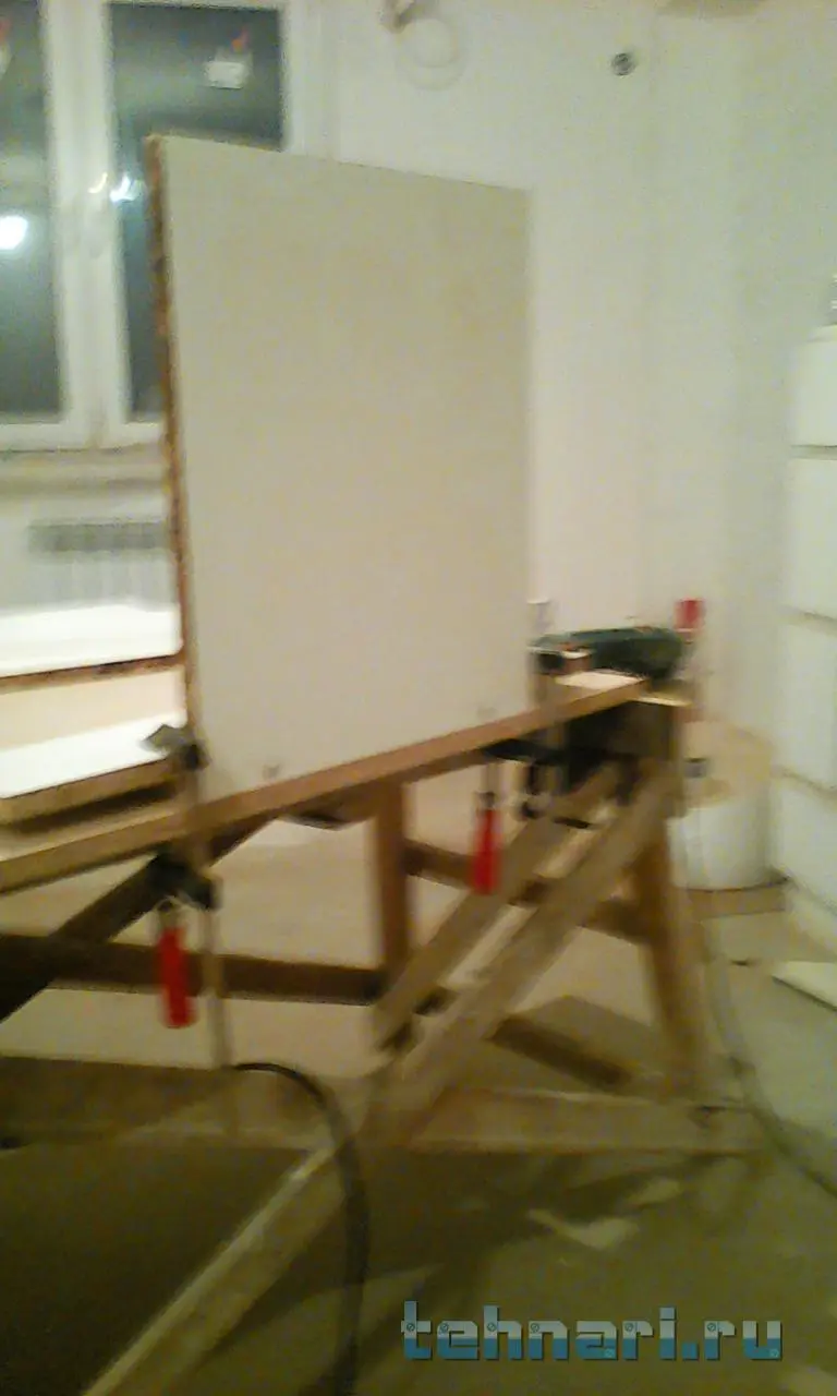

Понадобилось распустить добор к двери в ванную. И снова обращаюсь к походной циркулярке, так как лобзиком получится криво. Прикрутил защиту из куска гипсокартона, во всей квартире уже подвешен натяжной потолок и продырявить его не входит в мои планы.
