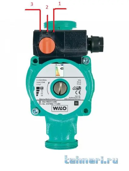

До установки навесного котла, он у меня трудился с напольным котлом отопления и вот уже два года, как лежал без дела. Увидал в магазе, что стоят они сейчас в два раза дороже, решил его проверить и упаковать на хранение. При проверке обнаружил, что крутит он в другую сторону , против часовой стрелки(на насосе обозначено по часовой) и не работает переключатель в положении 3. Как проверить в чём причина, снял клеммную коробку, не пойму как проверить обмотки.

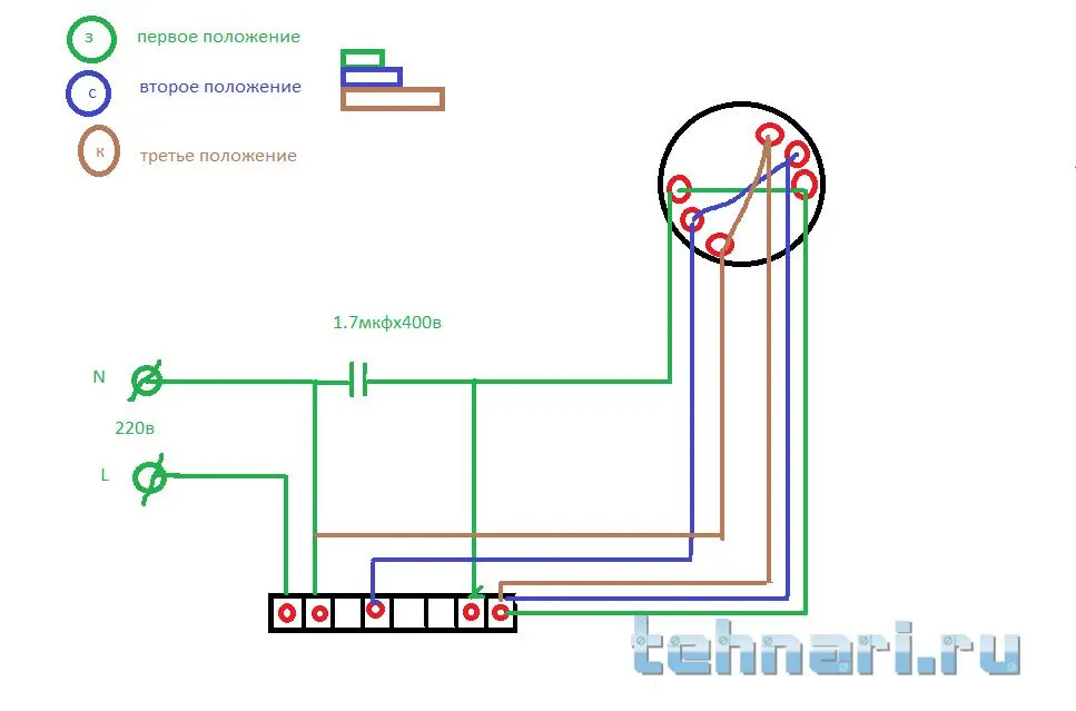

Вот набросал схему переключения, в первом и втором положении крутит, в третьем нет.

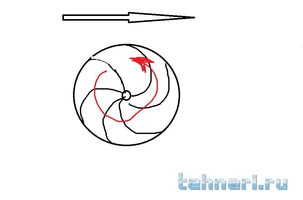

Я его долго не кручу и во внутрь, где сливной болт, водички капнул на всякий случай. При разборе, внутри всё сухо, горелыми обмотками не пахнет. На втором рисунке крыльчатка, по направлению воды в какую сторону она должна крутиться?

Третье положение "коричневым" проводом? Обмотку звонил? Целая? А где коммутация переключателя? Хотелось бы видеть как клеммы с фазой и с нулём соединяются.
А по рисунку вращения... Должно вращаться по большой чёрной стрелочке... Разгон воды от центра к периферии (насос то центробежный), а не как показано красной стрелочкой...
А у меня в обратную почему-то.... Подключал правильно L-фаза N- ноль.
По-моему я там всё нарисовал, переключатель в круге как раз.
В каком круге? Фаза пришла на клемму 1... И дальше куда? Только коричневый на НУЛЕ сидит... Там должна быть такая же система как в бытовых вентиляторах... Пусковая обмотка запитана через конденсатор, а остальные коммутируются с помощью переключателя. У каждой обмотки своё количество витков и сечение. В зависимости от тока регулируется скорость вращения... Одна обмотка видимо в обрыве...

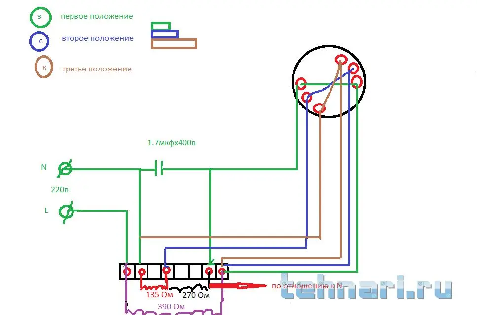

Можно предположить что в каком-то из положений две обмотки могут включится последовательно похоже это так: Или Коричневая с Зелёной или Коричневая с Синей (через скрутку на крайней клемме). Если подать на крайнюю клемму фазу, то работает только коричневая обмотка (видимо самые большие обороты).
Вот что получилось.

Вот что получилось.
Фигня какая-то получилась! Если ты меряешь сопротивление обмоток, то нужно на крайней клемме концы обмоток разъединить! Затем замерять каждую обмотку в отдельности! А коммутацию этих обмоток нужно на переключателе искать. Контакты переключателя почему в схеме отсутствуют?

со снятой клеммной коробкой прямо на статоре.
Я так и понял!tehno040 Но это не совсем корректно!:tehnari_ru_184: Разобрать нужно обмотки (на крайней клемме)!!! Закон Кирхгофа знаешь? Сумма токов входящих в узел равна...
