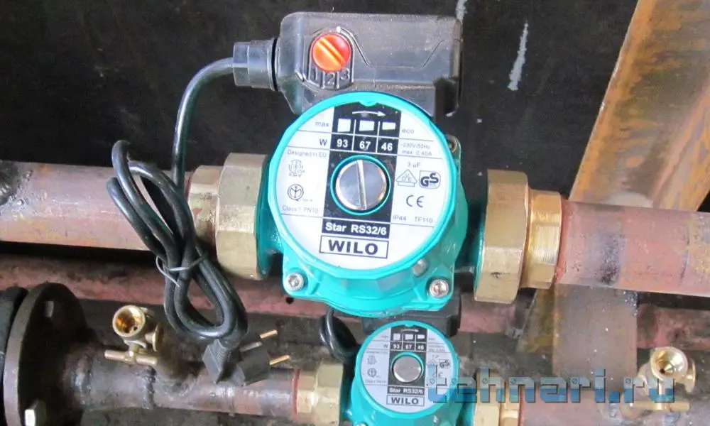

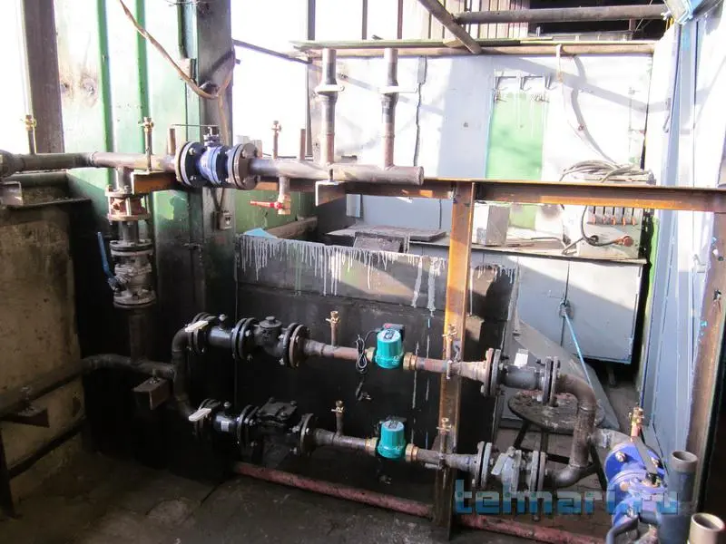

Ну мы с насосами такой мощности не работаем, возможно там при обратном вращении происходит расцепление вала двигателя с ротором насоса, потому он раскручивается без нагрузки на максимальные обороты. У нас именно циркуляционные для систем отопления Ду25-65 с мощностью, как правило, не более 2кВт. Бывает когда на объекте производят переключения на другой источник электроснабжения и фазы меняются. В этих случаях срабатывает тепловое реле, то есть на насос идет повышенный ток.
Одна из систем в процессе монтажа:

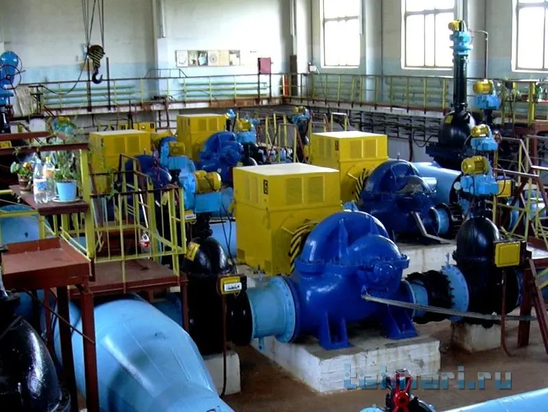

Никакого расцепления... Вот фото насосов c параметрами Q=3200 м3/час, H=75 м. в. ст. с Двигателем А4 Pном.=630 кВт Uн=6,3 кВ (Насосная второго подъёма, после очистных сооружений). Как вы представляете расцепление... Там в муфте болтов штук 20 диаметром 40-60 мм...
С такими узлами как на ваших фото, в составе нашей службы есть тепловодомерный участок. Вот это их область...
