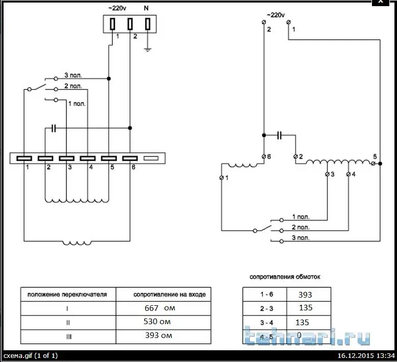

Вот кто-то мучил аналогичный насос...
    21.1 KB · Просмотры: 16,890

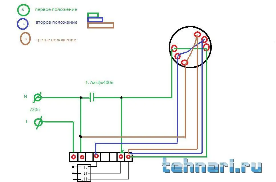

На клеммной коробке контакты замыкаются только в третьем положении между нулём и крайним справа выводом. На статоре единствннный контакт, который имеет два провода это "средний".
Рисуется это примерно вот так...
    20.5 KB · Просмотры: 6,173
Ну воот! В этой схеме всё понятно! :fellow:Одна рабочая обмотка, а ток в пусковой зависит от количества витков, коммутируемой переключателем... Причём исключённые витки добавляются к рабочей обмотке! Умнооо однако!

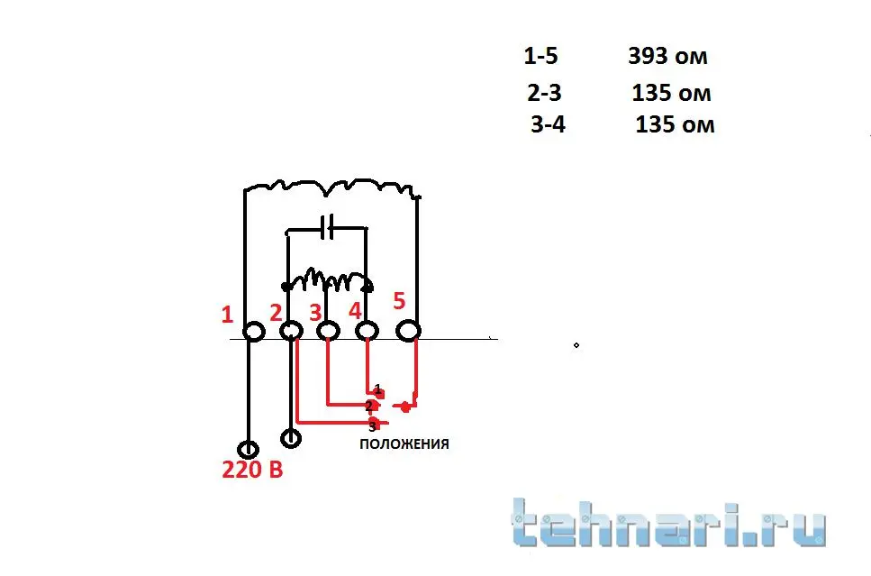

    18.2 KB · Просмотры: 15,237

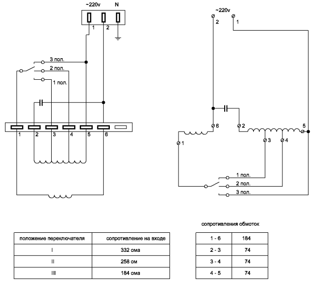

А у меня похоже обрыв....
Не логично! Если обрыв то показывает бесконечность (изоляцию)... Если "0" то это "КоЗа"... Или межвитковое или выводы где-то контачат!
Вот поэтому он в обратную сторону и вращается (видимо)!

Ну тогда( если по схеме) выходит, что третьего положения у меня и нет !!!!!!!!???????????
Вот такая картина, маслом, у меня выходит.
