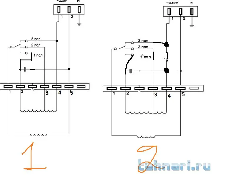

Судя по сопротивлениям в обмотках, они целые... без клеммной коробки пробывать подключать, может в ней где обрыв.
Что за абракадабра? Ещё вчера должен был определить уже... обрыв или целые!
Ничего не понимаю!!!!!!!!! Включил проводами по первой схеме, работает в трёх положениях и крутит как нарисовано на шильдике по часовой стрелке. Включение второе "стандартное" работает два положения и крутит против часовой стрелке........... Ведь работал-же он у меня в системе. Не пойму где косяк?
Центробежный насос всегда гонит воду в одном направлении, независимо от направления вращения ротора. Разница при разных направлениях вращения заключается в КПД. То есть, когда ротор крутится в правильном направлении, насос развивает больший напор и перекачивает больший объем жидкости. При этом неправильное направление вращения ротора сопровождается чрезмерным нагревом электродвигателя.
Андрей, ты не прав! Скажу тебе, как работник водоканала, при обратном вращении двигатель не совершает никакой работы, момент на валу очень низкий и двигатель не берёт и 40% своей мощности! Практически холостой ход+ трение улитки...
Что-же переделать всё как на первой схеме?????????????
Не пойму где косяк?
Все просто, тезка! Во первых тебе уже сказали что насос работает с небольшим подпором на всасе! Тоесть в системе давление ему уже помогает крутиться в нужную сторону!
А во вторых по первой схеме у тебя пусковая обмотка включена между фазой и нулём! Это уже и определяет вращение двигателя! В однофазной системе вращение определяется именно сменой полярности пусковой обмотки. После разгона двигателя ток в ней падает и ещё можно вообще отключать!
По второй схеме она получается без напряжения и имеет вид колебательного контура включенного последовательно с рабочей обмоткой. Тоесть как добавка витков. К тому же ток в ней меняет направление. На что это влияет я уже выше обьяснил!
Так что вторая схема включения не корректная! Пусковая обмотка должна работать через конденсатор (между Ф и Н). Конденсатор ограничивает ток при запуске двигателя. Работает как реактивное сопротивление. Для ускорения запуска на наждаках используют два конденсатора! Один пусковой другой рабочий. Пусковой после разгона отключается кнопкой (контактом) без фиксации. В этой схеме пусковой и рабочий совмещены в одном без пусковой аппаратуры. Теперь надеюсь все понятно?!

Тебе-то Сергей, я как раз, верю. Сейчас на you tube ролик посмотрел "принцип работы wilo, так там против часовой стрелке крутит, но конфигурация улитки зеркальна моей. Думаю собрать по первой схеме, на второе положение(среднее) и бог с ним.

Андрей, я в 5 посте нарисовал крыльчатку, как она стоит и направление указанное на улитке, логичнее ей крутиться по часовой или.....?????
Вращение указанное красной стрелкой неправильное. Крутиться должно по часовой. Центробежный насос берет воду из середины и откидывает её к краю, а не загребает с краев.

Покупался в спецмагазине типа "всё для отопления". Перед подключением конденсатора, на клеммной коробке увидел ещё одно посадочное гнездо, именно как для подключения по первой схеме, вот теперь и у меня "крамольная" мысль закралась. Клеммная коробка, наверное стандарт для этого модельного ряда. На ней 6 контактов, а у меня на статоре 5, два варианта подключения конденсатора. Может и правда где в "подвале" собирали......

Вот я и думаю, как он уменя в системе работал? Когда ставил не проверял куда крутит, воздух стравил, поставил в среднее положение и всё, слышно было, что крутит, ну и ладно, ведь новый.............
