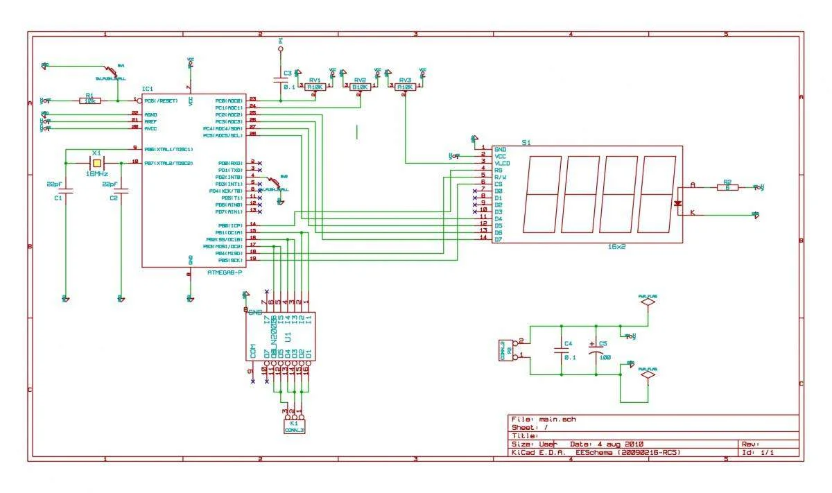

Со схемкой трудно, у меня есть подозрение, что единственный экземпляр прошивки остался у Валерия. Но это все можно восстановить, при желании.
Сама схема очень простая, сплошные провода. Микроконтроллер ATMega8 соединен с ЖК дисплеем на две строки.
Параметры обработки задаются двумя переменниками. Выход - три канала ШИМ.
Мы говорим о простой схеме, а ты о прошивках контроллеров ... :)
Так прошивка-то уже готова (надо только найти). А записать прошивку в контроллер можно, имея LPT порт и кусок провода от принтера.

Вот схема на микроконтроллере:

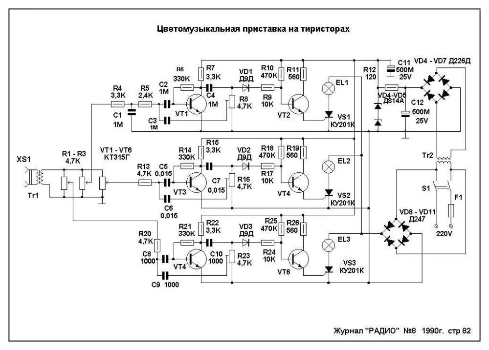

Можно и на активных простенько сделать >>>
Желательно добавить компрессор на вход ... :tehnari_ru_953:

ну для кого как. мне проще собрать на микросхеме. вот только как подключить тиристоры без оптопары я не знаю :(
Оптопара пара нужна для гальванической развязки, а она в общем то
не совсем нужна. Выклади свою схему поглядим, что там с оптопарами ... :)
схема пока в голове. Ведь если не ставить входной развязывающий трансформатор то на входе микросхемы будет потенциал 220 вольт. вот поэтому и оптопара :)
С какой радости оно там будет и входной трансформатор, он не разделительный,
он ставится для согласования сопротивлений выхода усилителя и входа
цветомузыки, посмотри выше схемы, они без трансформатора и оптопар
прекрасно работают ... :)
