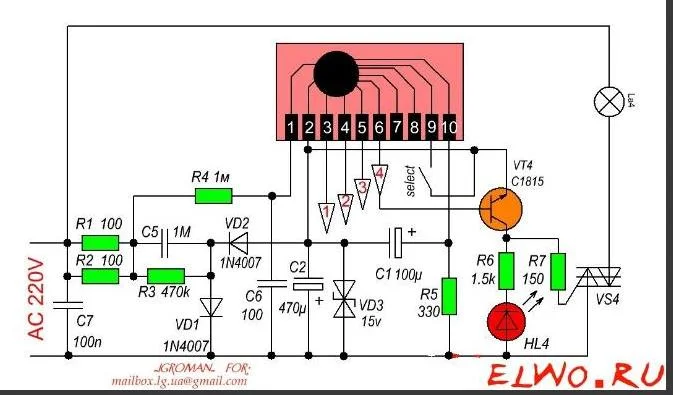

Если разобрать коробочку с под китайской гирлянды, то там будут: транзисторы, резисторы, диод, конденсатор и сам "мозг"(ну у меня так)!!
R1 - резистор берем родной (который в китайском коробочке)
Диоды - любые
Транзисторы - берем родные!
можно вставить конденсатор для плавного загорания и потухания(по желанию)

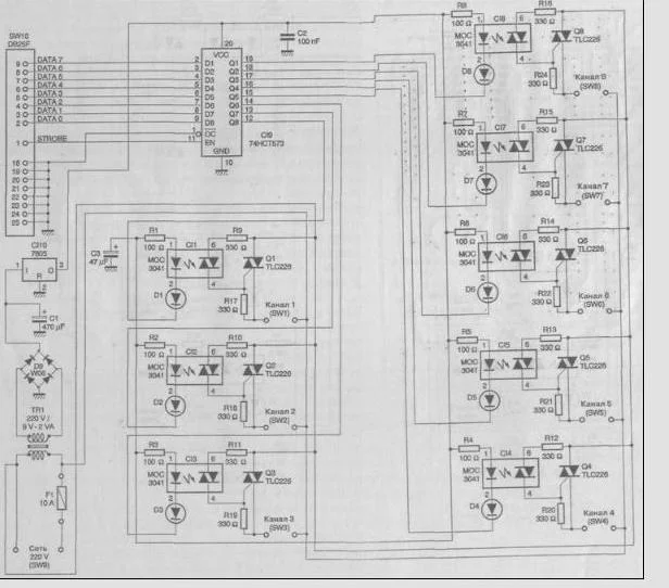

Здраствуйте Я деетант поэтому предлогаю вам идею дня разноса в щепки ) Вед с LPT
идет электро сегнал посему не повесить опто пару сразу к LPTпорту а на выходи повесить гирлянду ?
если мощьности мало то через тиристары поставить между портом и опотопарой тогда и развязка от сети будет ?
Если что то неучел то обесните что пожалуста ?
Здраствуйте Я деетант поэтому предлогаю вам идею дня разноса в щепки ) Вед с LPT идет электро сегнал посему не повесить опто пару сразу к LPTпорту а на выходи повесить гирлянду ? если мощьности мало то через тиристары поставить между портом и опотопарой тогда и развязка от сети будет ? Если что то неучел то обесните что пожалуста ?

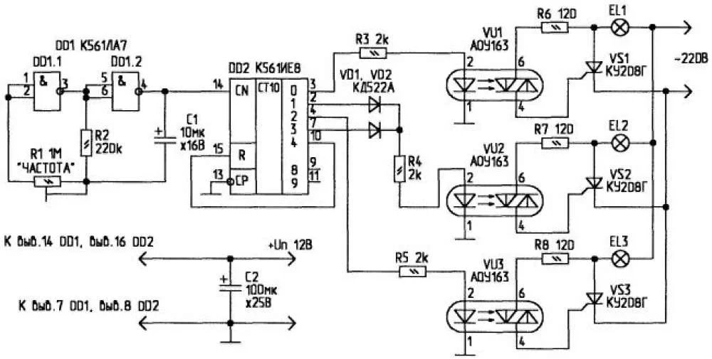

http://www.tehnari.ru/f169/t32167/
Технарь Помоги саздать тему ? Мне нужна самая простая схема часов на светодиодных индекаторов да савсем уж наченающих
ВНИМАНИЕ!!! Я эту схему еще не тестировал!! так что с начала все обдумайте!!! и проверте вольтметром!! Удачи!! Если сделаете, пишите результат!
Проверил!!РАБОТАЕТ!!!
вот если поможет такой вариант тут схема через usb и через lpt
