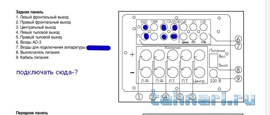

подключение
Здравствуйте!
Возможно ли данную приставку подключить к системе 5.1 ?
( правда куда?)))
Спасибо.

P.S. про подключать сюда.--- это я о другом, объяснял приятелю, как подключить DVD и прочее....
Можно ли подключить сиё изделие к сабвуферу?
Спасибо.
sven 5.1 цель- ? Цветомузыку хочу однако)))

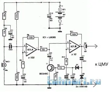

Собери вот такую схему и будет работать от любого источника сигнала.

Спасибо, но я собирал, что то подобное в дааалёкой юности))) сейчас боюсь, -чёрт ногу сломает)))
А можно по схеме:
какие диоды?
а ещё схема как-будто обрезана справа
А можно по схеме:
какие диоды?
Вот и я репу чешу, про обрезанную схему...для знатоков там всё ясно, а как нам, чайникам?
а ещё про чувствительность микрофона...
чем она управляется переменника вроде нет
можно ещё вопросик... у цветомузыки на входе два контакта , а на этой схеме три выхода?

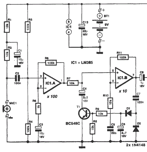

А если так.....
    11 KB · Просмотры: 232
Вот так оффигенно.
Спасибо. Цветомузыку собрал в далёком 86 году. Последний раз доставал лет 10 назад на какую-то пьянку - пришлось пожертвовать одной колонкой для подключения цвм , но зато все были в шоке. А решение с микрофоном - шикарно.
А может про диоды ещё скажете - любые ставить?
