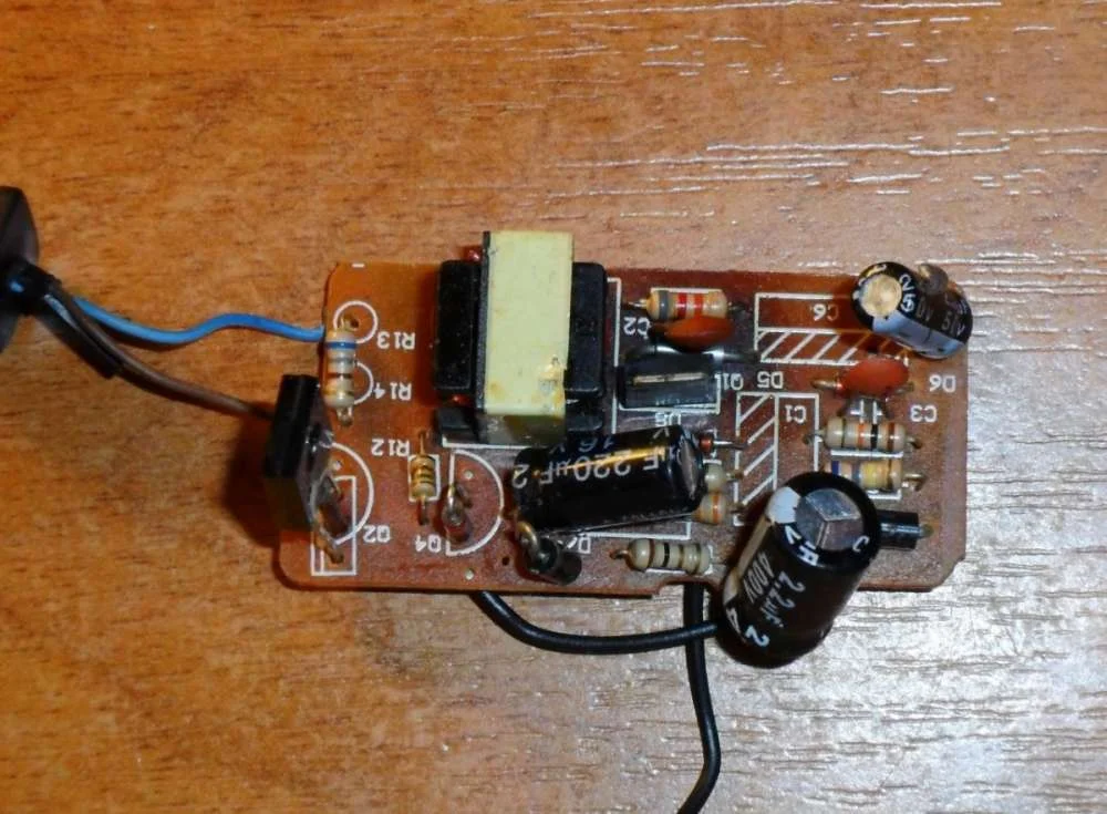

Что то я не понял, для данной светомузыки пойдет трансформатор, который стоит в зарядке для телефона? На фотка китайская зарядка от сони эриксона к 750
input AC180V-250V
50-60Hz 100mA
Output DC4.7V-11V 600mA.
Пойдет данный трансформатор?

Нет, этот не подойдёт. Нужен обычный, на трансформаторном железе. А тот, что на фотографии, ферритовый от импульсного блока питания.
Откуда вытащить можно?
Из любого маломощного блока питания, но не импульсного, а трансформаторного. Или из абонентского громкоговорителя.
Из советского абонентского громкоговорителя.

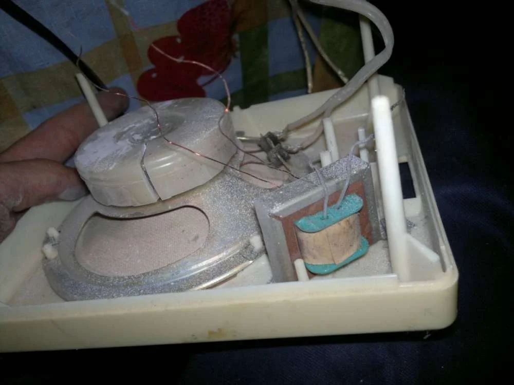

ЭТО ВОТ ТАКОЙ ТРАНСФОРМАТОР ЧТОЛЬ НУЖЕН?
ВОТ такой нужен?

Да, из него. Вторичка - та что идёт к трансформатору, первичка к вилке абонентской сети.
