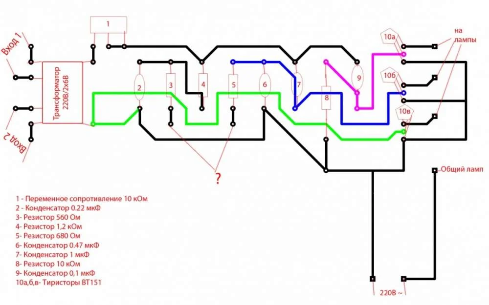

Как я понял, что схемы для печатных плат удобно в кореле чертить, но как-то в ноутбуке у меня его не оказалось, поэтому скачал легкую Sprint Layout программу и, смотря на чертеж Валерия с первой страницы попытался повторить. Посмотрите пожалуйста нормально или нет, нужно ли что-либо исправить. И там где знак вопроса, эти контакты к чему-нибудь подключаются, или просто дырки просврлить и оставить?)
Да и еще по конденсаторам: какой комплект использовать на 250В или 100В? Я думаю 250В, так ли это?)
Спасибо большое за уже потраченное время со мной, и заранее за будущую помощь, на которую я так надеюсь)
Прошу прощения за второй пост, просто забыл приложить изображения, а кнопку "изменить" не нашел:tehnari_ru_102:
Там, где знак вопроса, подключаются управляющие электроды. У тебя много ошибок получилось.
а если не сложно, Вы не могли бы на них указать?)
Ты делай плату без своих изменений и всё.
Ну тогда просто добавь дорожки. Дело в том, что я не знаю цоколёвки этих тиристоров.
Нарисовал как правильно.

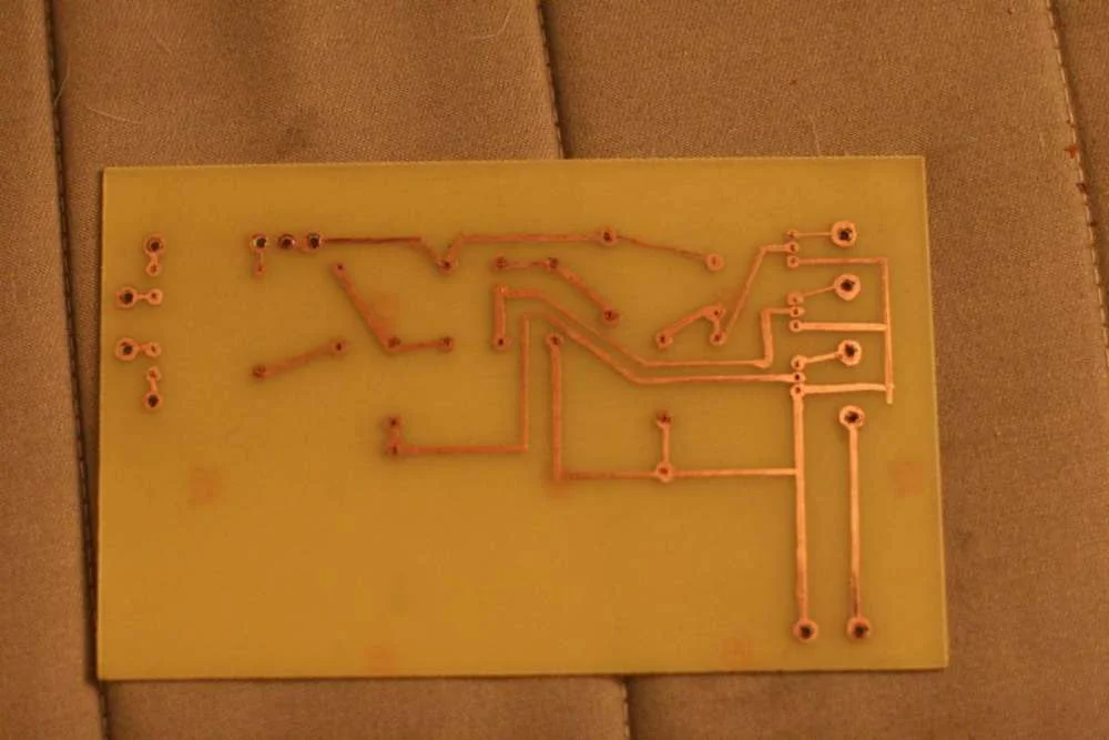

Все завершилось, не так, как хотелось, но все же опыт я приобрел для себя не плохой. Ну так по порядку:
В начале я нарисовал схему в sprint layout 4.0 и распечатал на своем стареньком струйном принтере. Взял клей-карандаш в руки и наклеил ее на печатную плату.
Следующим шагом я взял саморез и, стуча по нему обратной стороной от отвертки, наметил места будущих отверстий. Сверлом 0.8 сделал все отверстия, а потом сверлом 2.0 расширил те, которые было необходимо. Нашел мелкую наждачку и чуть убрал "заусенцы".
Затем маркером для компакт дисков я вначале обвел пятачки и нарисовал дорожки. Как маркер на плате подсох, я провел второй раз для уверенности. Перед рисованием маркеров, я обезжирил средством для снятия лака (жирные следы от пальцев вроде ушли).
В магазине я купил уже разбавленное хлорное железо и налив его в тарелку уложил в этот раствор плату. Минут через 10-15 вытащил, промыл под водой и металлической губкой для сковородок убрал остатки маркера.
Я очень долго тут искал флюс, и последний раз когда был в магазине объяснил продавцу на пальцах, что мне нужно и он дал банку 500мл под названием ETAIN CHIMIQUE A FROID, что приблизительно переводится как химическое олово на холодную. Ну вообщем я взял плату, кисточку окунул в этот раствор и начал водить по печатной плате. Удивлению моему не было предела - все дорожки моментально покрылись оловом. Но затем я все равно еще поводил горячим паяльником с припоем по дорожкам. Затем я хорошенько промыл плату под струей холодной воды.
Затем запаял все элементы, и когда вставлял трансформатор,отломал одну ножку :tehnari_ru_281:, потом вроде припаял, но держалась она на очень хреновенько. на этом этапе, прощу прощения, фотографию забыл сделать.

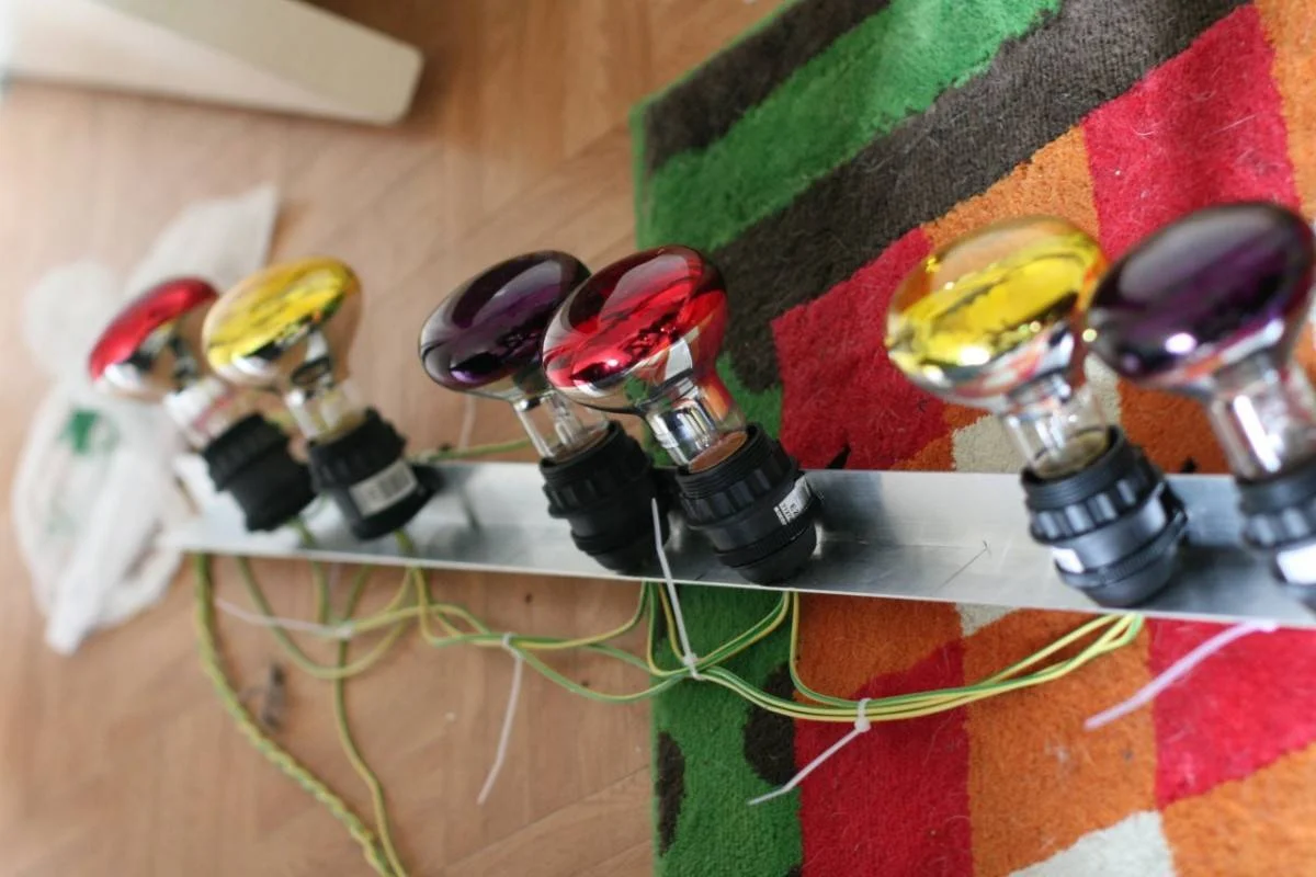

Потом я занялся лампами. Сделал все так же как Валерий, с металлическим уголком. Тут даже и рассказывать-то особо нечего.
И вот он момент истины. Припаял лампы, все подключил, а лампы загорелись и не моргают. Начал смотреть, где бы мог накосячить, и понял, что перепутал местами анод и управляющий электрод. Отпаял тиристоры и припаял их с обратной стороны платы.

Ситуация улучшилась, заработали красные лампы. Но время от времени, так как ножка того самого трансформатора постоянно отходит.
Но все же завершить начатое очень хочется, и мало того, усложнить)))
Вот я хотел спросить, а какой для него усилитель нужен и как его подключать, и еще я там что-то прочитал про компрессор динамического диапазона?)
Зачем такие тонкие дорожки? Надо было не жалеть тонера или маркером дорисовать. Надежность такой платы рано или поздно, даст о себе знать.
Плату надо было зеркалить, нарисовано было со стороны деталей. В остальном всё просто замечательно. Тиристоры можно было не припаивать с обратоной стороны, а изогнуть его выводы таким образом, чтобы они подошли к печати.

А как это понять зеркалить? нарисовать с двух сторон?) Когда тиристоры отпаивал ножки обломились на половине(
А компрессор динамического диапазон желателен?)
Это самая первая плата, про толщину не подумал, теперь буду знать
Можно напаять на эти дорожки толстый слой припоя.
1. Поднесите плату к зеркалу и поймете. :)
2. В пейнте есть функция - отобразить слева направо - она зеркалит изображение.
3. Остается только выпаять детали и припаять их со стороны фольги. Тогда будет как надо. Только паять сверяясь со схемой.

Ножки можно нарастить кусками медной проволоки, а зеркалить - это значит отобразить в фотошопе или другой графической программе заркально и в таком виде рисовать, когда плату перевернёшь, то всё станет на свои места. Причём для ЛУТ зеркалить не надо, там это процесс получается при перенесении изображения.
Все кроме резисторов перепаял с обратной стороны, а получается что если подключаю к выходу трансформатора, то вообще ничего нет, а если к 220В, которые припаяны к схеме, то только мигают, и то плоховато, красные лампы. Не подскажите, где искать проблему?
