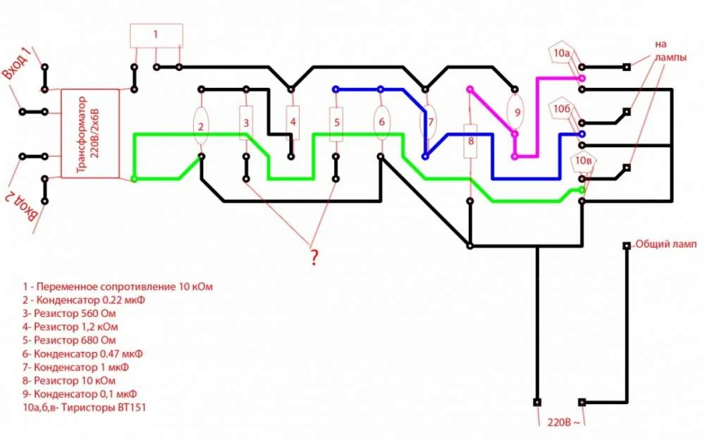

Цветомузыка на лампах накаливания
как сюда их ставить
    55.3 KB · Просмотры: 2,647
всетаки решил и подумал нафиг мне это мигание собрать так полноценную и поехал в поисках теристоров всех друзей науши поставил и нашол таки=) правда они из камутаторов мотоциклов но пофиг) толко вот они все разные( один ку 202и второй ку 202н и трети ку201и, они подойду и что нужно будет для ку201 менить или все и так подойдет?
Можно и разные поставить.
а в место 0,5 микроф и0,25микроф подойдут 0,48 микроф 400 вольт и 0,23 микроф 400 вольт
Да, подойдут.

только вот я смотрел параметры то у ку 202н 400 вольт а вот уже у ку 202и 200 вольт и другая напруга уже
подскажите пожалуста можно собрать такую же цветомузыку на 4 -5 тиристорах ку202н
Вы имеете в виду сделать больше каналов?:)
на 4 -5 тиристорах
Число каналов ничем не ограничено, только соответственно растет количество разделительных фильтров.Труднее определится с цветами каждого канала, нужны переходные варианты. Когда-то делал 7 каналов на диапазон 200 - 4200 Гц, зрелище очень эффектное. Но лампочки приходилось красить всякой херней, быстро выгорали цвета. Удачи.
подскажите пожалуйста можно использовать вместо ку2002н, импортный тиристор bt138-800b
Надо посмотреть на них даташит, я что-то не нашёл.
а можно не схемой а список всех нужных составляющих плиз??
в самом начале на первой странице смотри
