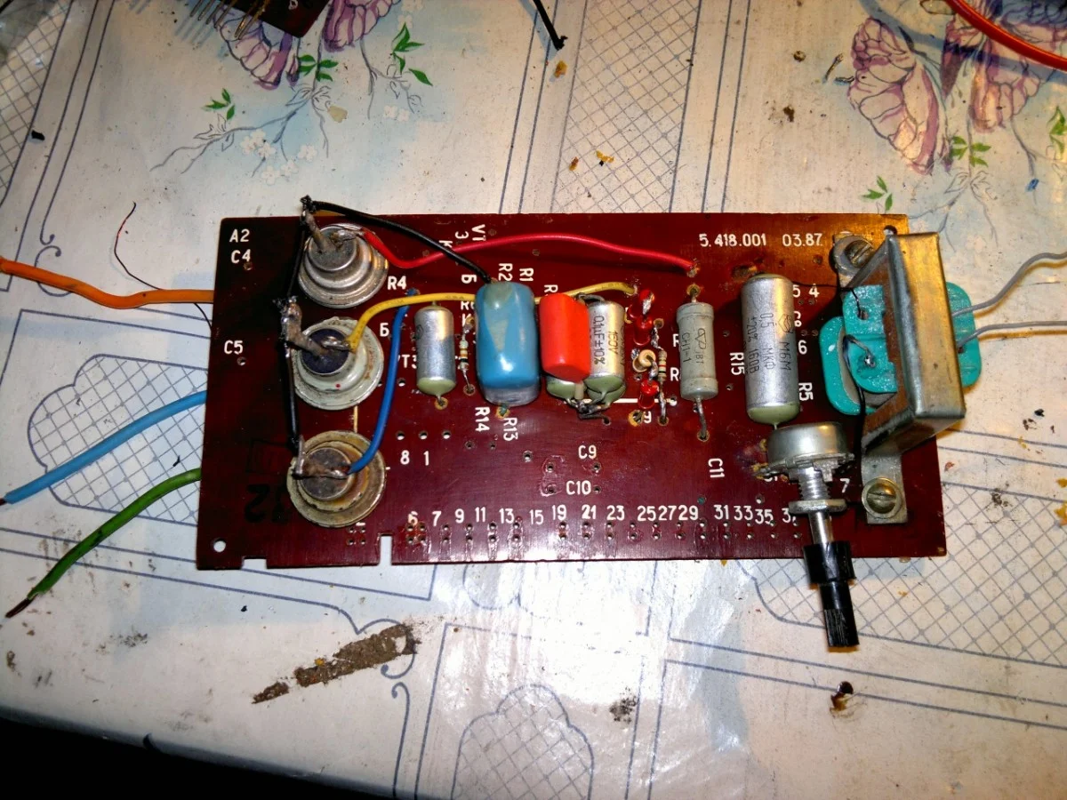

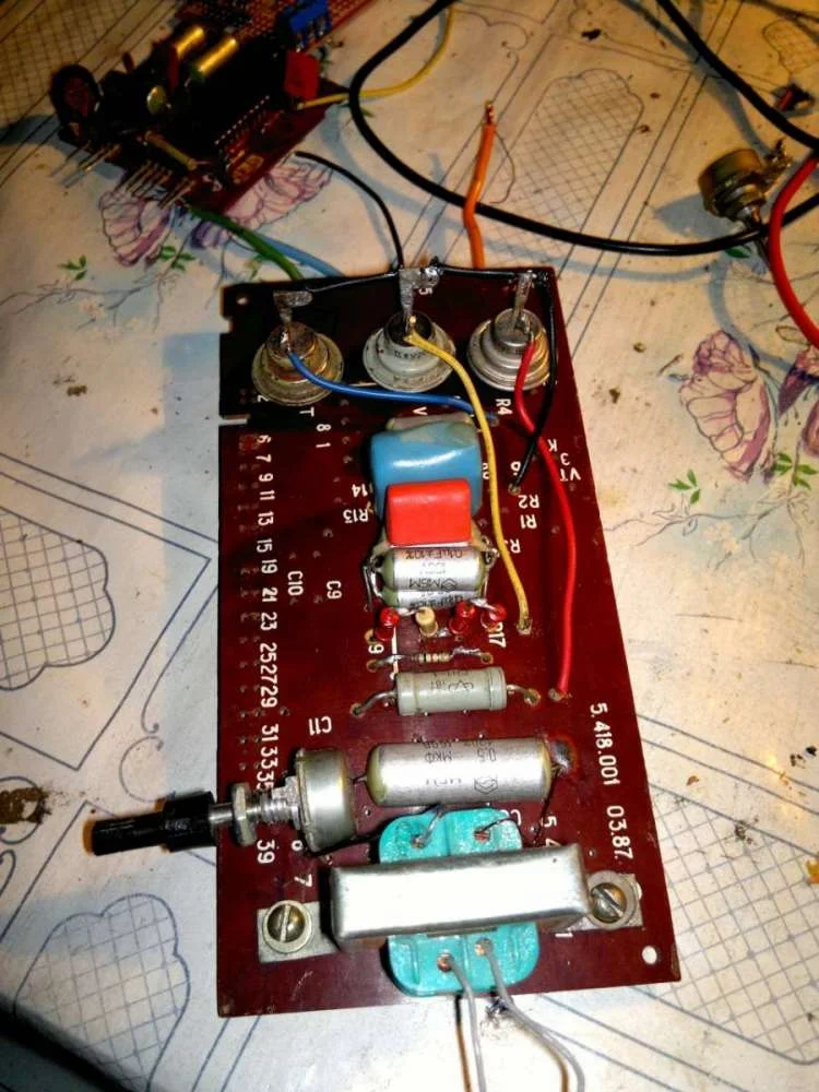

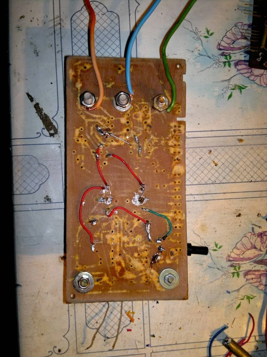

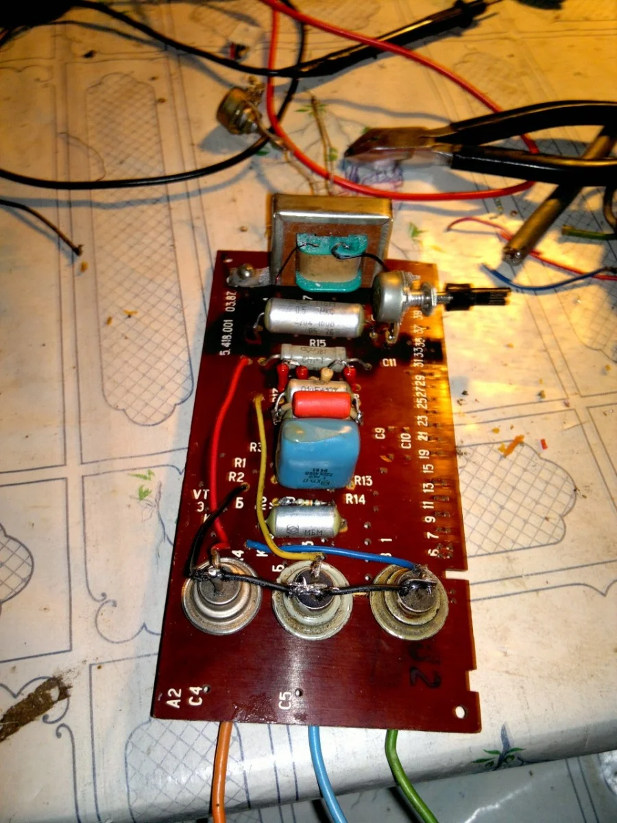

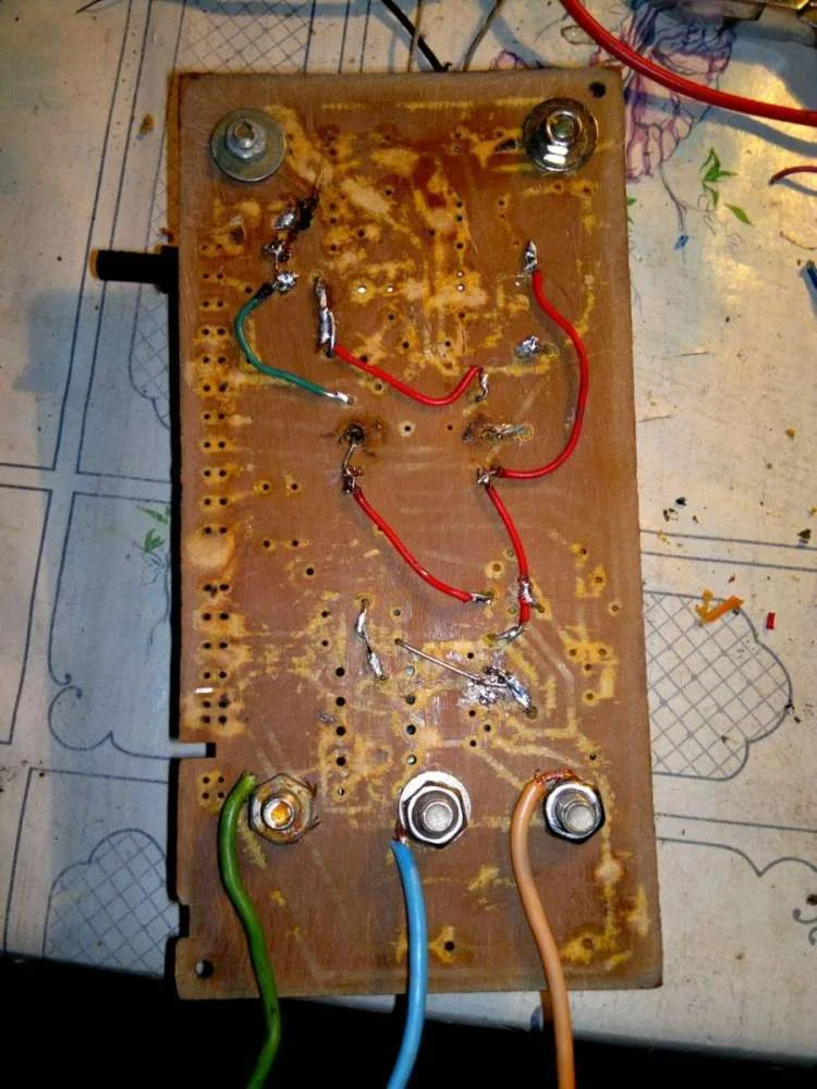

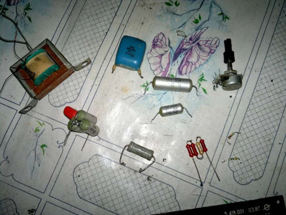

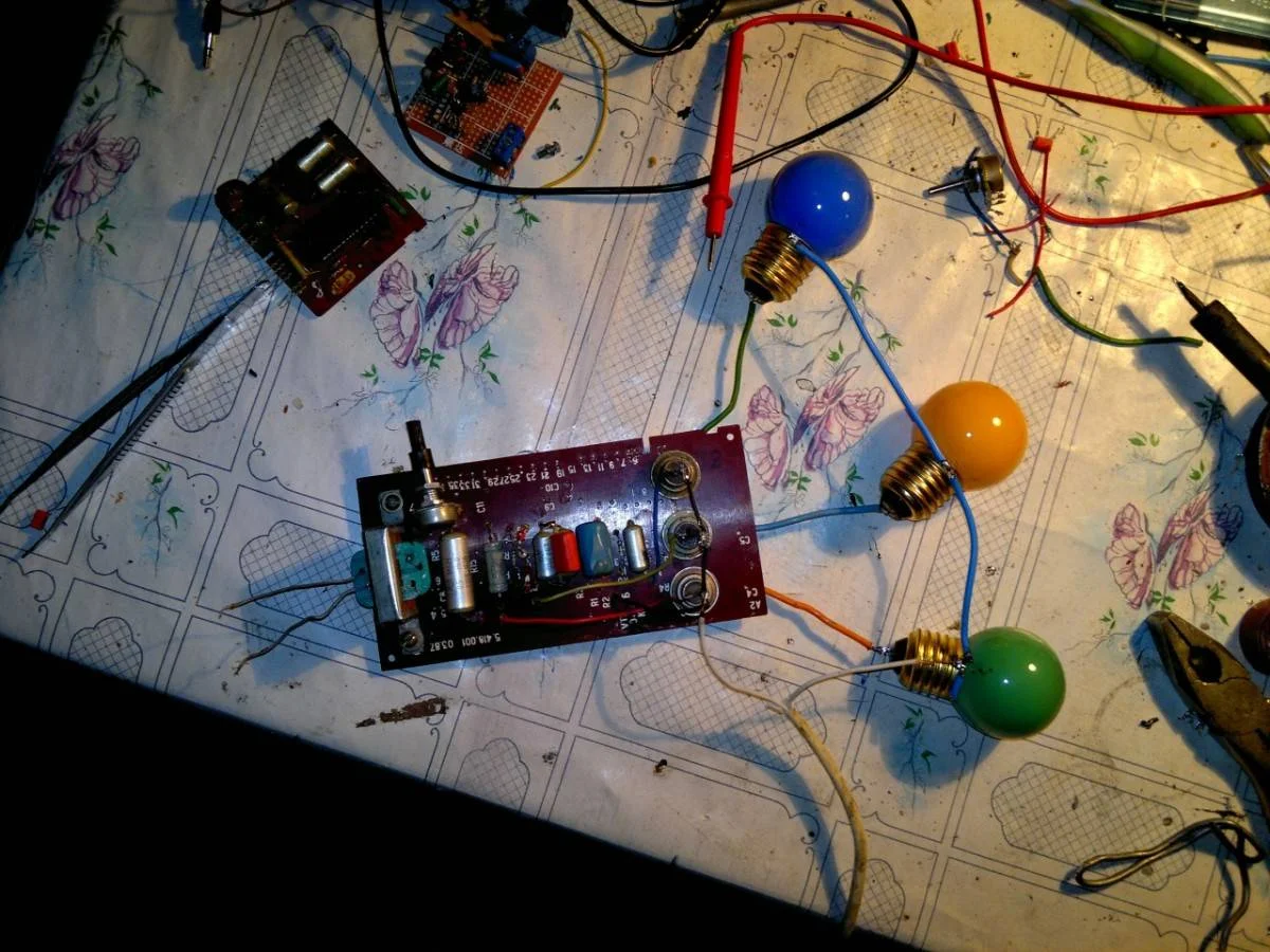

валерий нужна помощь) собрал сегодня эту цветомузыку и что горят лампочьки и не на что не реагируют( вроде все правильно сделал но эфект нулевой( может что нетак? на вход подовал выход с усилка, на ручьку резистора не реагирует. что делать? вот фотки

Лапы просто горят? Значит ошибка в монтаже.
да лампы просто горят точнее как горят синия вообще не горит, ну скорее всего тиристор горелый, желтая горит ярче чем зеленая и моргает часто часто почти незаметно. а из за пробитых резисторов может быть такое?
А ты их прозванивал? И не ответил: что служит источником сигнала?
лампочьки рабочие, насчет теристоров незнаю как их прозванивать. вход был с канала уселителя тда1558. насчет транзисторов непонятки с мультиметром немогу определить с точность рабочий резистор или пробитый. если же всетаки пробиты значит в них причина?
Да, может. И внешний вид тиристоров не внушает доверия.
ну они не новые но ароде рабочие, а как их проверить? и транформатор я правильно поставил?
Проверить можно батарейкой и лампочкой. Собрано вроде как правильно. А трансформатор переверни, ты его наоборот припаял.
а именно как проверить? например подключить лампочьку 12в вместо 220 минус оставить а вот вместо входного сигнала просто выход с уселителя и питание вместо 220 тоже 12в так ?
Поменяй местами обмотки. Высокоомная должна идти к светомузыке, а низкоомная - это вход.
оп вот у меня скорее всего наоборот, это трансформатор перевернуть кароче нужно значит) и еще вопрос, в 3д схеме (это в другой вашей статье про этоже) первым к трансыорматору стоит резистор на 560, а вот в собранной вами на фото первым стоит 680. так как правильно? как вы собрали?
Правильно 560 Ом, но можно заменять на другие. Я ставил то, что нашёл в барахле.
ну я постораюсь подобрать под номинал) но несколько штук спаяю, небеда)
завтра постораюсь все проверить) спасибо)
