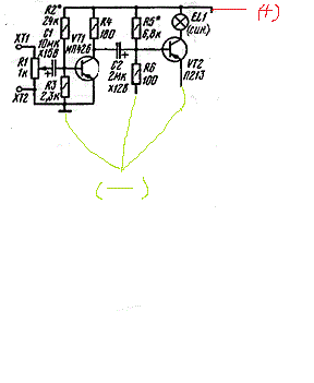

Что написано на резисторе R6 ? Какого он у Вас номинала? И R5 какого номинала?
подключаю к линейному выходу компьютера, может ли такое быть что сигнала попросто не хватает чтобы раскачать схему?
Что то подобное я собирал еще 70-х годах прошлого столетия, но не помню
именно эту схему или нет. Мне не нравится 100 Ом между базой и массой,
транзистор практический закрыт, попробуйте поставить 1 кОм ... :)
Это P-N-P транзисторы, на массе должен быть + , а у Вас на оборот ... :)

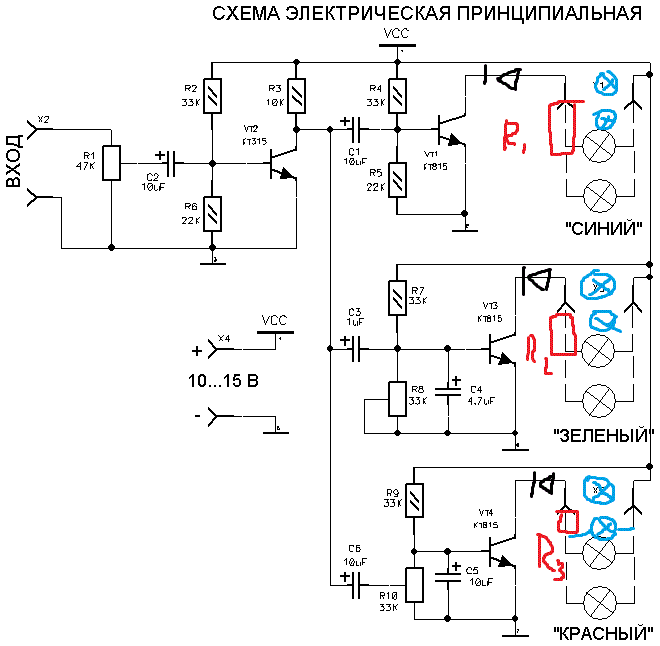

так, все сделал как сказали, поменял питание (полюса) заменил резистор, поставил переменный, запитал от 9В , 2 светодиода, прогресс пошел, есть реакция на музыку, только очень слабо заметна, диоды не тухнут а лишь светят чуть ярче и тускнее, ну уже реагируют , как добиться ,чтобы они то затухали то зажигались и чтобы это было хорошо заметно?
просьба высказывать любые толковые предположения, время есть буду осуществлять, жду советов,
У вас не закрывается полностью транзистор, поэтому в базовой цепи оставьте резистор такой, какой по схеме - 100 Ом (не 1 кОм, как советовали). тогда лампы должны полностью тухнуть, и загораться при сигнале на входе.
собрал поставил переменные резисторы, 1 фильтр работает отлично диоды тухнут и загораются, частота составляет 4000-6000 Гц, собрал 2 фильтр нижних частот, вот тут незадача, фильтр работает так же как и верхние частоты, в чем проблема пока не понял!
извините долго не отписывал не было интернета
только что закончил воевать с этой схемой, не исключаю ошибки в печатке, но действительно низкие и высокие синхронно работают, но это еще не все, работает с точностью до "на оборот" при отсутствии сигнала все светодиоды горят, при появлении - гаснут в ритм (своего рода как бы то мембрана у динамика при ударе барабана не вперед а назад двигалась)
