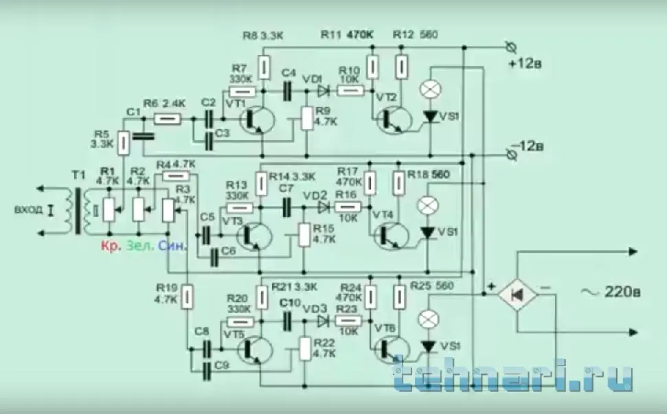

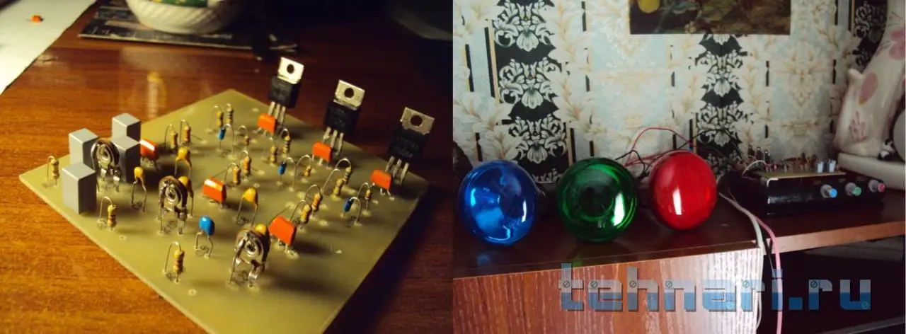

Цветомузыка с фильтрами низких, средних и высоких частот.

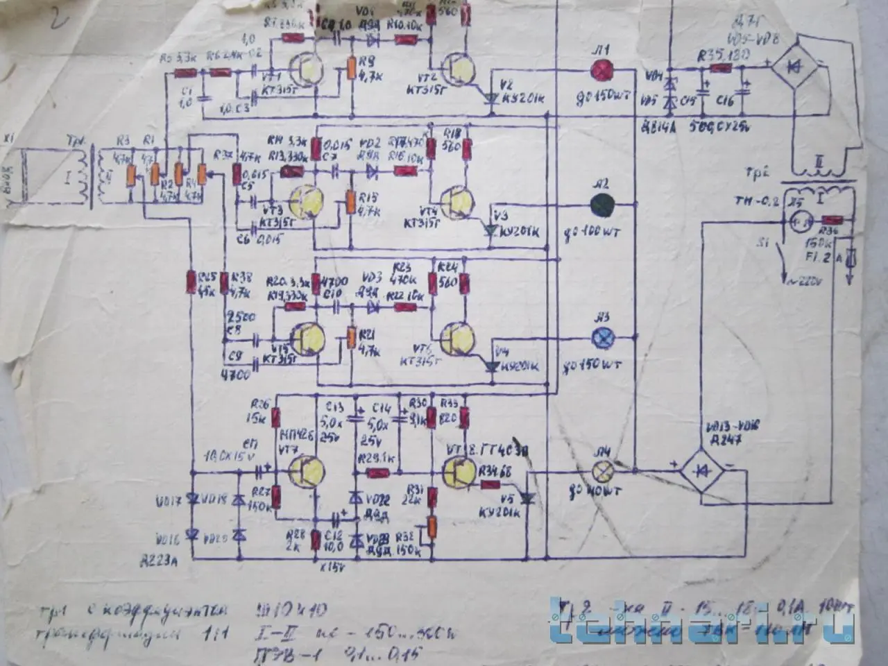

Схема уж больно знакомая, в детстве такую собирал, только там был предварительный для линейного вместо транса.
Очень хорошо! Можно маленький совет? Ещё бы канал фона добавить, пусть на слабенькой лампе, если и не мигающей, даже и постоянно горящей с лиловым или каким другим подобным светофильтром (сгладятся разрывы в освещённости и глаза не так будут быстро уставать)
Тогда уж и компрессор на входе не помешает.
И в моём детстве только ленивый или очень криворукий такую ЦМУ, на КУ202Н, не собирал. tehno001
А транс там нужен, в основном, для гальванической развязки., а за одно и для повышения уровня сигнала на входе.
Да и схему, я думаю, лучше выкладывать на форуме, а не только в ютубе.

Схема была в ЮТ, собирал её в детстве, работала отлично.
Мне тогда было лет 9 когда я увидел эту черно-белую схему в журнале "Радио" год наверное 70-й, всё мечтал собрать, но тогда многое не знал и спросить было не у кого. Сейчас благодаря интернету научился схемы переносить на платы, травить последние и т.п.
Схема была в ЮТ
Кстати, на этой схеме есть
благодаря которому
Вот это молодец.
Вообще я её делал на 3 и 4 цвета с каналом подсветки, с 4-мя канала красный, оранжевый, зелёный и синий с желтым каналом подсветки, в качестве фонарей я преминял фары от автомобилей, в них были вставленные цветные стёкла от семафоров.
в схеме журнала ЮТ были опечатки.
