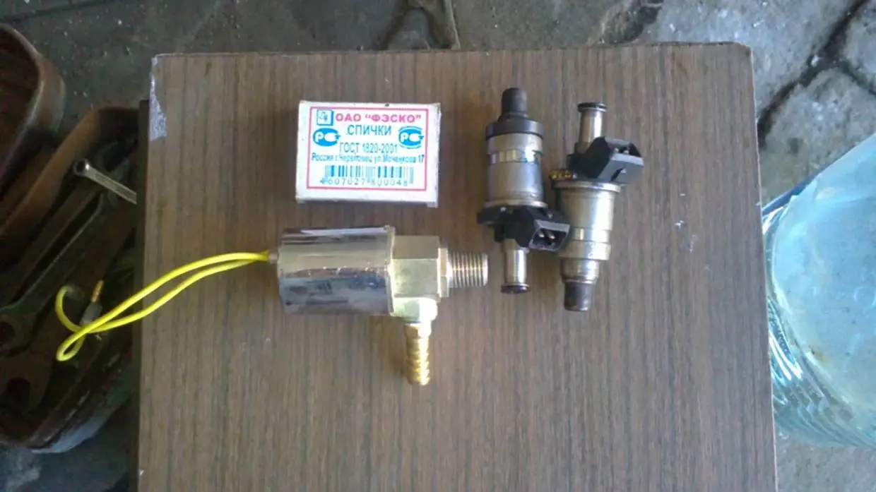

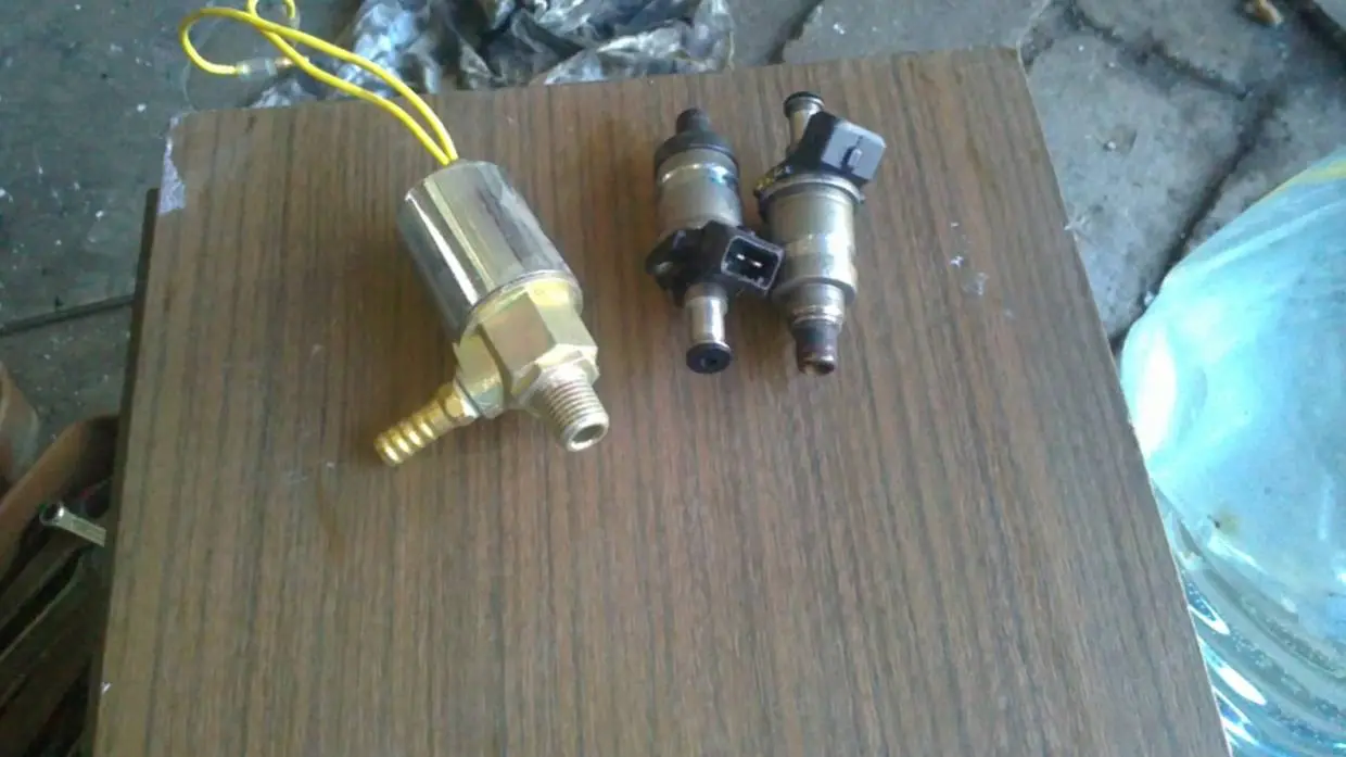

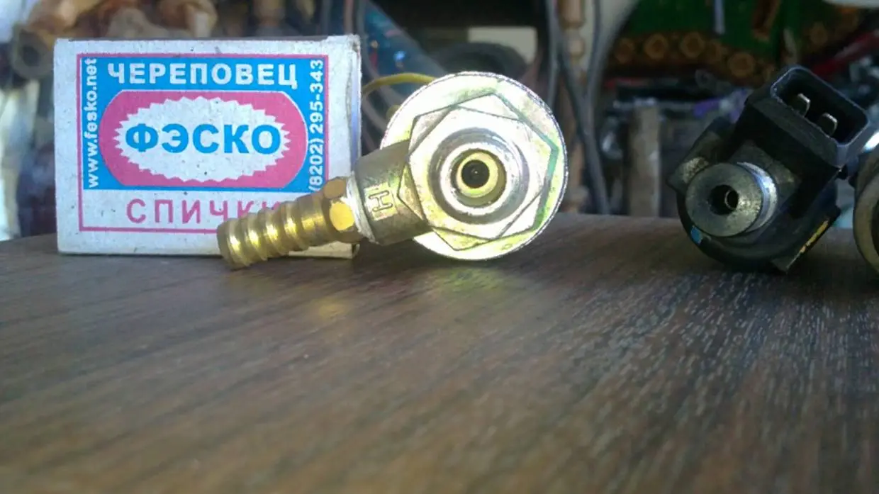

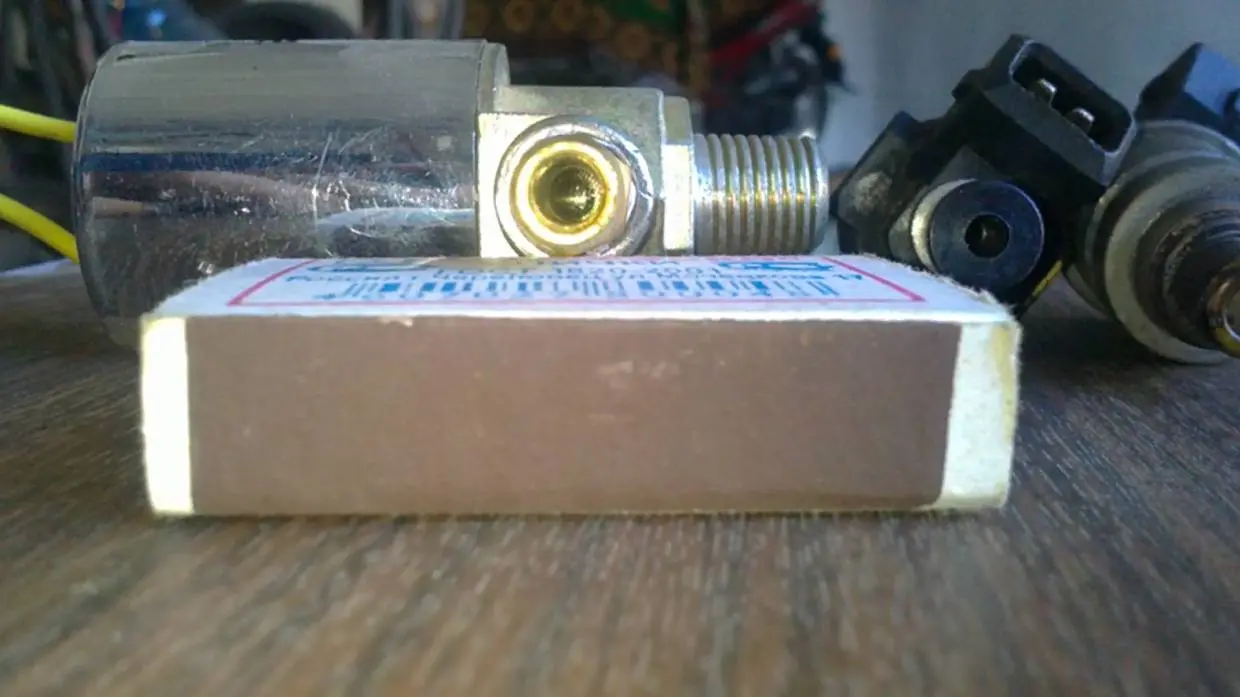

Можешь сфоткать форсунку и воздушный клапан, только рядом по клади спичечный коробок ?... :)
Дык вроде две выхлопные трубы ?... :)
Женя ну что решил ?... :)
труба одна , модель 8-103.10
что решил на счет чего ??? завтра сфотаю форсунки и электропневмоклапан .
такой электропневмоклапан стоит на современных ЗиЛах на пневосигнале , раньше надо было давить механическую педаль ногой чтоб погудеть , а сейчас кнопка .

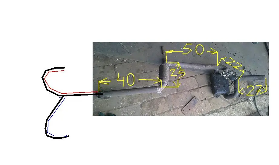

Евгений! Пожалуйста, сфотографируйте участок выхлопного коллектора от цилиндров до тройника (сборника) перехода в трубу к глушителю. Или нарисуйте схему с примерными размерами (диаметр, длина участков).
Или у Вас глушитель на каждый цилиндр?
трубы сходятся две в одну снизу перед двигателем . сфотаю .
Вообщем внутринний диаметр труб на фотографии 36мм , внешний диаметр дорисовенных труб тоже 36 ( внутриннйй примерно 34 ) , длина патрубка по красной линии 70 см , по синей 46см , ну и размеры на фото все в сантиметрах естественно.
а для чего вам эти размеры если не секрет ?

А у тебя как дела? ТО что ты наметил сделать, это еще не все. Нарисовал образную схему. Дело в том, то что ты нарисовал, будет работать как простая бензогорелка. Чтобы появились хлопки обязательно нужна камера сгорания. Далее сжатый воздух, это основной эжекционный поток и должен идти на прямую, у тебя наоборот он с боков. Надо подумать над правильной компоновкой ... :)
P.S. Да к стати еще вопросик, где у твоего воздушного клапана вход и выход, мне кажется ершик - это вход ?... :)
да , где ерш там вход , делаю понемногу дроссельный узел . хлопушку буду делать только после установки инжектора , генератор с 2110 поставил , работает всё отлично
