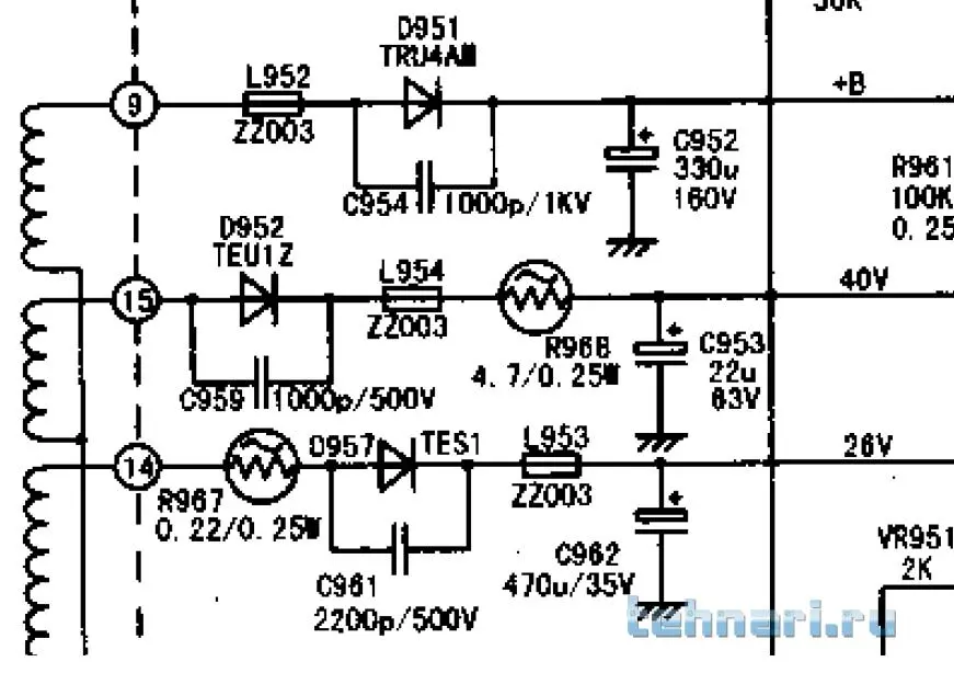

Хорошо, отвал контактных площадок - следствие сильного нагрева микросхеммы, нагрев изза завышенного питания Vcc2, как эго понизить до заявленных схеммой 26 вольт? Высохшие електролиты в обвязке которые мне советовали заменить в начале темы может быть дело в них?

Лучше посмотрите откуда берутся эти 30 В и можно ли их отрегулировать подстроечником. (Схемы у меня нет и искать лениво.)
Восстановить работоспособность этого выпрямителя на 26В.
Значит теперь видно, какое именно шасси у вас. Значит теперь можно найти схему именно на этот телевизор.Восстановить работоспособность этого выпрямителя на 26В.
Номер шасси это модель основной платы?
Схемма на данную модель ТВ не подходит ?
Вот кусок из схемы на данный ТВ, 26 вольт на 8 pin Vcc2 микросхемы идет с 14 ножки трансформатора, R967 это подстроечный резистор ?
