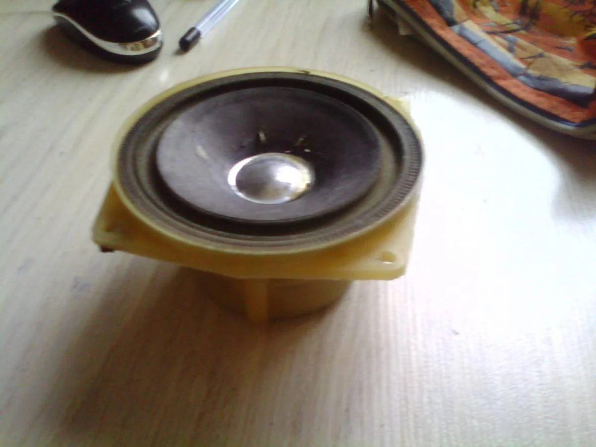

Добрый день, у меня есть советский динамик(10гдш-6), хотелось его покрасить и "протюнинговать", чтобы звук был лучше. Возможно ли это сделать?
Фото динамика
    49 KB · Просмотры: 1,129
Вообще-то возможно, но стоит ли оно того. Как я понимаю вы хотите повысить НЧ?
вы правильно меня поняли, хотя бас там есть, но не достаточный для моих целей
это стоит того, у меня есть такой же второй динамик(у него подвес мягче), дак он выдает супер бас
Для усиления НЧ в динамике, подвес нужно делать и з резины, при чем тонкой и эластичной, выпуклый вперед.Это возможно, но требует большого внимания и терпения. Можно из прорезиненой ткани, при этом можно сделать рёбра жесткости.
а можно сделать подвес из кожи?
Дело в том, что резина, дает хорошую вибрацию. Ее используют в аккустических системах для НЧ, Но диффузор из кожи я никогда не видел.
Из кожи вопще-то можно делать подвес но это больше подходит для широкополосный и для средне частотных динамиков.
можно попробовать сделать подвес из воздушного шарика но не маленького.
Слишком мягкий и быстро порвется.
