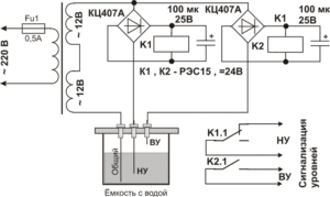

А у меня есть беспроводной звонок. А как к насосу подключить ?Вот самый простой вариант .
Устраивает. Парни подсказали, что можно беспроводной звонок подключить. У меня есть. А как его с насосом связать,чтобы работал ?Их дальность действия 4 - 6 метров? Устраивает?
Я бы лучше автоматику поставил.Надоело бегать к выключать.
Хотя бы так .Обычно, они 9-ти вольтовые. вместо динамика включаешь тригер на микросхеме 561ТМ2, на входе триггера интегратор, для формирования входного импульса.
Триггер имеет два состояния, на выходе есть сигнал, при повторном нажатии нет.
Далее ключ на тиристоре с диодным мостом, для управления насосом. Т.е. на выходе
устройства просто розетка на 220 вольт ...
А зачем эта приблуда с музыкой , выкидывается и используется управляющий сигнал .тут звонок с мелодиями, боюсь на каждую ноту будет срабатывать, надо изменить входную цепь
Ха-ха, ты думаешь это так просто - найти этот вход на включение музыки. Если на плате всего одна микросхема (мелкосериная) и та залита каплей компаунда ...А зачем эта приблуда с музыкой , выкидывается и используется управляющий сигнал
Элементарно Ватсон , вот эта музыкальная приблуда , которую я у своего вынул .Ха-ха, ты думаешь это так просто -
В этом случае и расстояние не имеет значения и исключается, чтолучше автоматику поставил.
Для примерав грозу и от помех в сети сам включался.
