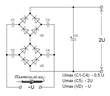

Удвоитель напряжения
Ну как бы если он там есть по схеме... У тебя же питание не с трансформатора со средней точкой, всякие перекосы возможны, от того, что подключено будет к схеме зависит. Так что лучше поставь. А что питать собираешься, неуж то УМЗЧ? :)))) И какая там мощность будет при питании +-311 вольт?!
Что питать не придумал. Диодные мосты как источники постоянного напряжения. Я просто хочу защитить электролитический конденсатор(левый). Значит ставить VD9.

Пффф... а я уже себе в заметки успел занести. Вы че самопалом занимаетесь? Хотите чтобы другие себе глаза повыбивали.
Кстати, а как рассчитать емкость?
Кстати, да — как расчитать ёмкости?
Я сделал удвоитель примерно по той-же схеме и подозреваю тут что-то неправильное с ёмкостями (которые 0,22...0,56):
Ибо когда я фильтрующий на 1000 мкФ подключил, напряжение просело в два раза, а потом медленно росло (минуту наверное) до расчётных.
Думается С3 - С6 чем больше, тем мощнее схема. Причем С3=С4=С5=С6.
Только опасно все это. Не стоит оно того.
Мне надо с одного трансформатора вольт 20 снять, а у него на выходе только 12. Перематывать его себе дороже — весь закутан в экраны и залит парафином.
Я, кстати, поэкспериментировал с ёмкостями в 10—50 мкФ (которые С3–С6) — напряжение на фильтрующем стало расти гораздо быстрее. С3–С6 могут быть электролитами (надо ставить с соблюдением полярности) , а их ёмкость можно смело поднять до 500 мкФ (а то и выше).
pirit, зачем такая сложная схема?
Удвоитель делается гораздо проще. Как, например, тут.
Расчет конденсаторов удвоителя ничем не отличается от расчета конденсаторов фильтра питания. Только нужно учитывать их последовательное соединение.

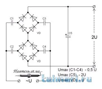

Я начинающий, а это была чуть ли не единственная схема с номиналами конденсаторов. Тут как раз без дела валялись два моста КЦ405Е и потому схема не показалась мне сложной. Решил попробовать. И как выяснилось схема кривая (или может я чего не так понял). Ну и вроде как у такого умножителя частота пульсаций должна быть повыше?
Схема прямая :tehnari_ru_889:. У каждого варианта свои плюсы. У этой - возможность задавать любую кратность умножения. Может так вам будет нагляднее.
    8.2 KB · Просмотры: 192
Про кривизну схемы — я имел в виду номиналы конденсаторов. Мне показалось, что там какая-то ошибка.
Вот собрал такую хреновину:
Слепил всё в одну кучу. Мосты слепил друг к другу через алюминиевую пластинку (с термопастой), а конденсаторы навесил с боков (составлял из двух, чтоб по напряжению подошли). Работает пока хорошо — Мгновенно заряжает фильтрующие 1000 мкФ и выдаёт 32 вольта от ~12.
Это даже как-то сильно поболее чем мне было нужно, но с другой стороны, я собирался его использовать в нашем посёлке, а там 150-170 в сети вместо 220 и наверное такой запас будет кстати.
