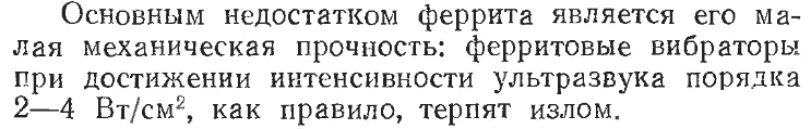

В книге написано:
    20.9 KB · Просмотры: 118
А мощьность порядка 50Вт, теоретически, можно добится.
