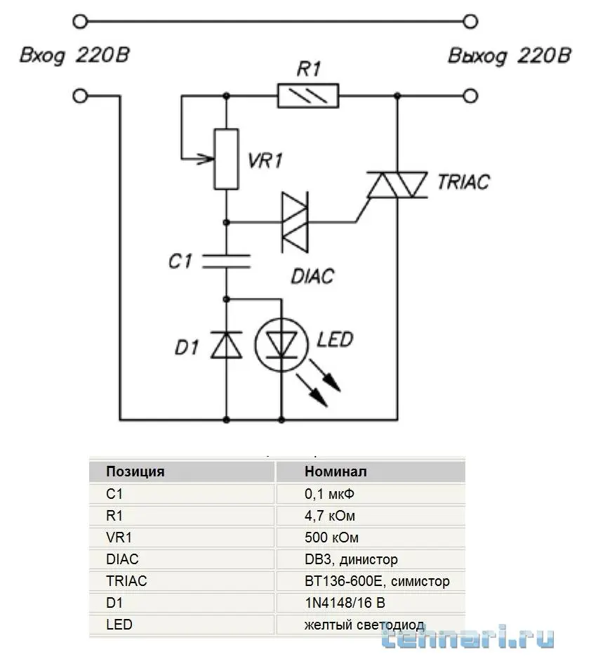

Собирал себе схему для регулировки мощности паяльника
Чисто по приколу решил подключить её на вентилятор настольный (был у меня когда-то вентилятор СССР на котором ручкой-крутелочкой регулировалась скорость вращения - вот поэтому захотелось попробывать). Схема регулировала скорость довольно удачно, вплоть до полной остановки крыльчатки. Однако при малых оборотах появлялся дребезг железа на статоре электродвигателя.

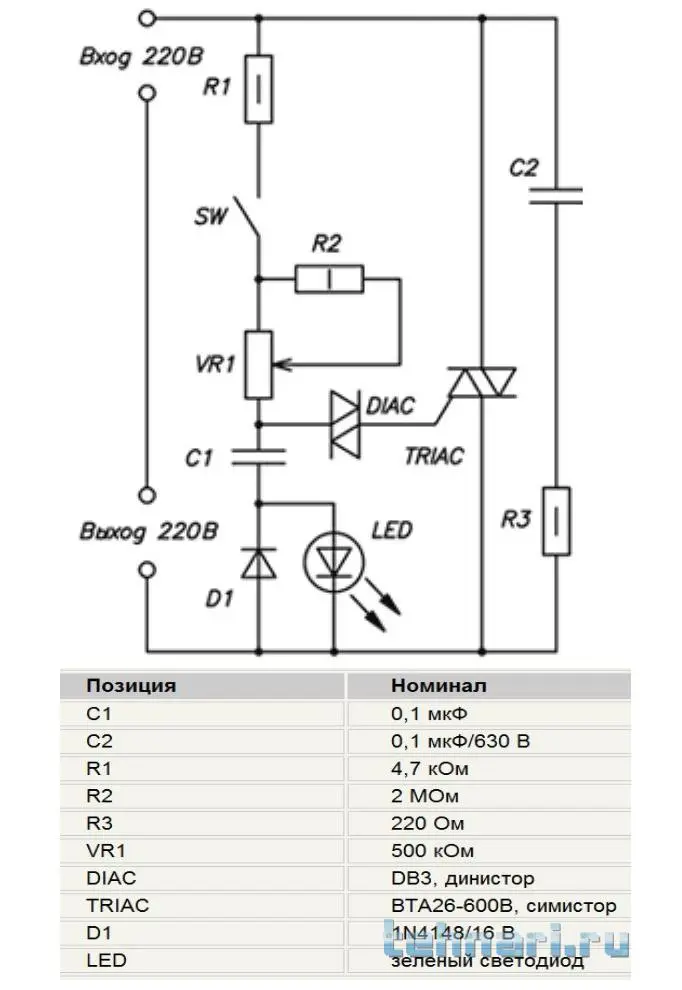

Частично этот вопрос решился при использовании немного другой схемы.
Почему частично? - изменение скорости на 30-50% не приводит к такому дребезжанию как на предыдущей схеме - меня это удовлетворило.
Набор деталей копеечный и недефицитный, вполне можно собрать и попробывать, если устроит - тогда можно оставить на постоянно, а неустроит - затраты небольшие, вполне можно и выкинуть за ненадобностью.

yarishNEW, А разве симистроные диммеры не на этой же схеме работают?
