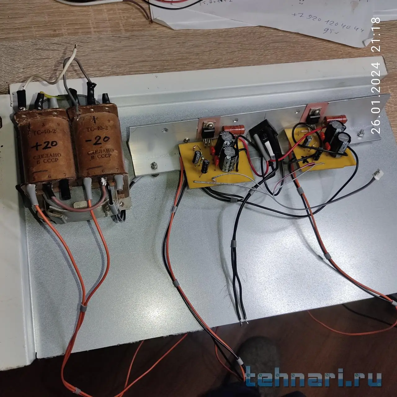

Компоновку прикидываю, шасси-стальной лист.
Корпус хотелось бы из красного дерева (рашн фанера)))

Теперь понятно почему микробы подпрыгнул.
Вместо полноценного радиатора прикрутил их к тонкостенном уголку.
Вот и произошёл локальный перегрев кристалла.
Радиатор должен быть с "подошвой" толщиной минимум 5 миллиметров!!!
Не.
Я гонял на громкости в 5 делений из 50, радиатор ваще никакой был.
Спишем на необъяснимые явления)
А этот радиатор двуслойный, из двух уголков.
Второй сзади прикручен через пасту, просто не видно.
Чудес не бывает.
Радиатор может быть и был "никакой" в общем, а в точке крепления микры мог и перегреться. Слишком тонкое основание для полноценной теплопередачи.
Хз...
Дальнейшие испытания покажут.

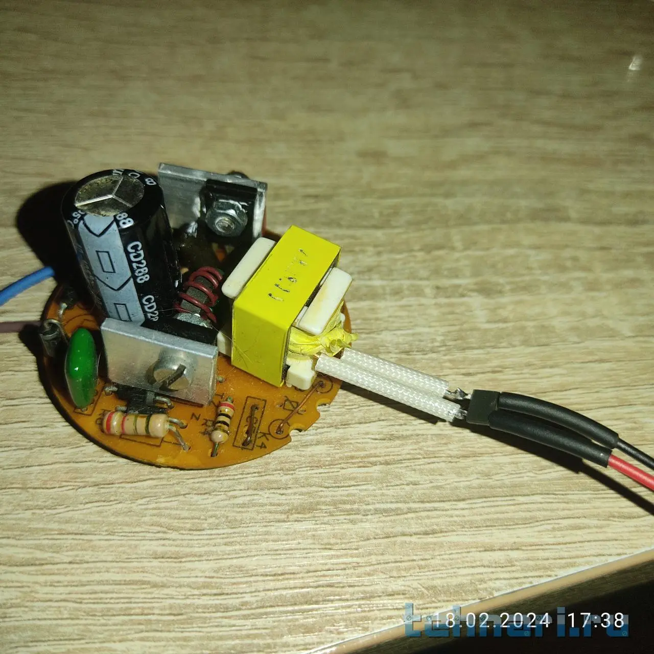

Итак, было недосуг, но вернёмся к нашему проекту!
При попытке запитать USB-модуль от отдельного транса и моста опять же наблюдался НЧ-гул в динамиках.
В качестве питания для USB-модуля зафигачил импульсный БП из энергосберегайки, опять же сделанный своими мозолистыми руками)
Подмотал на транс несколько витков медного монолита вторички, в качестве диодного моста взял минимостик из горелой светодиодной лампы. К транзисторам прикрутил на пасту люминивые пластинки в качестве радиаторов. Получил на выходе без конденсатора, чисто с моста порядка 13 вольт постоянки.
Буду пробовать.
