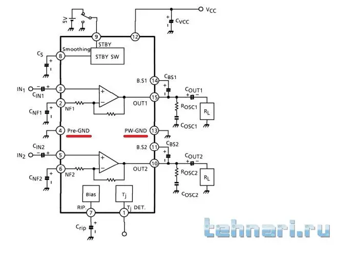

В принципе возможная причина, но чаще косяки в других местах, типа плохой разводки печати или экономии на кондёрах.
