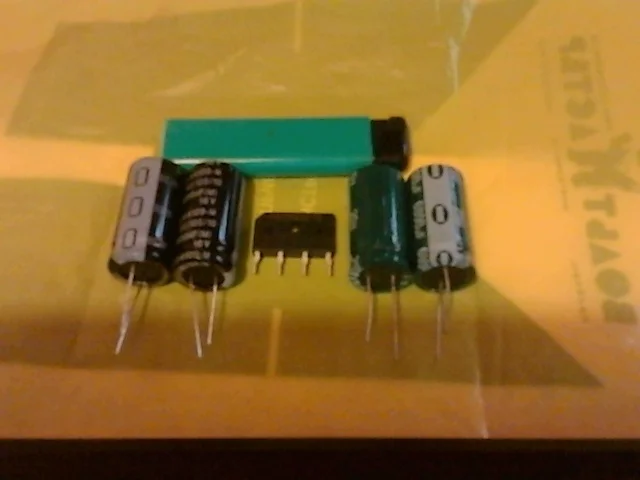

Забыл уточнить, что из колонок шум, но он был и со старым БП, БП не греется запах немного есть потому что новый(и с прорезями для вентиляции :)
Видать из усилителя, я просто не знал что такой бывает маленький выпрямитель с фильтром влезть в колонки. AC- переменное напр. , а DC - постоянный напр., насколько я помню.
Да он достаточно мал. ВОТ мост и четыре конденсатора емкость 4* 6800 мф вполне достаточно.
    15.9 KB · Просмотры: 61
максим 394, благодарю, да места достаточно в моих колонках :) , а это что зажигалка за ними?
Зажигалка для оценки размеров, задает масштаб так сказать.
Я предположил, что зажигалка(и она для масштаба), просто коробку видел такую Вольт Мастер, сначала по буквам измерил. Я 10 лет похожих зажигалок не видел, сам не курю, знакомые, друзья, коллеги тоже.

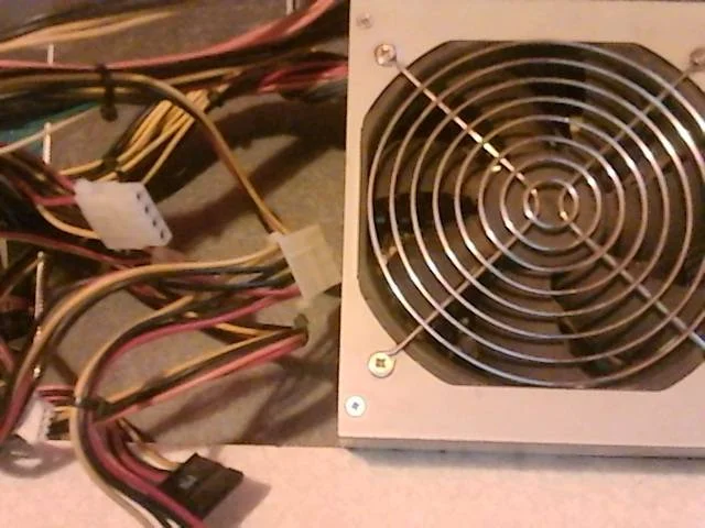

А вобще я думаю хороший блок питания это от компа, мне повезло на днях приобрел себе рабочий 330 ватт 20 ампер поддерживает. Я доволен для усилка то что надо , лишнее уберу поставлю в корпус. --цена вопроса отдал пузырь за 120 рублей.

Я не очень хорошо разбираюсь в электротехнике, но учусь, для меня пока что лучше поставить БП от розетки, не париться с паяльником проводами и стабилизаторами, и как вывести провода из системника, чтобы не коротнуло.
Да затрат меньше если от БП компа. IDE устройства подключать? Мне такого БП не хватит для игрового(и работы с графикой) системника, вот 800 Ватт хватает, и то наверное скоро менять придется.
ДА но 800 ватт это получается 66 ампер, что за монстр там у вас. Какое напряжение нужно?? ....в продаже таких блоков питания нет. Есть опять же от компа на 50 ампер. Но он не дает эти амперы а лиш поддерживает.
Ну уж... и на 1500 Вт есть...
А мощность блока распределяется по разным шинам питания и шина 12 В не обязана выдавать 66 А.
Да это верно но опять же это от компа и не более 50А да и цена его 10 000 руб. А я имел ввиду просто блок питания на 12 вольт больше 600 ватт не видел в продаже.
Да, я имел ввиду внутренний БП для компа, 2 года назад за 7000 р. вместе с системником покупал.
