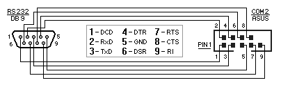

А можно к внутреннему COM порту подключить ?
вот пожалуйста распиновка внутреенего разъёма
    3.2 KB · Просмотры: 2,754
а для этой схемы подойдет стабилизатор TL431?
все, уже не надо, спаял без стабилизатора, запитал с молекса, сейчас пробую
НУ работает?
Поделитесь ))?:tehnari_ru_281:
а у меня вообще какаето фигня твариться. решил собрать третий приёмник. собрал по образу и подобию предыдущих двух, а он гад что то гонит. подключаю к компу, запускаю ирлинк, захожу во вкладку настройка пульта, выбираю кнопку. а прога показывает что сигнал считывается и самое интересное показывает что считан. закрываю приёмник ладонью, перестаёт считывать. получается это он на солнечный свет реагирует? даже незнаю что и делать.
хм, интересно, а на семерке будет эта прога работать а то хотелось бы попробовать сделать.
При подключении не перепутали выводы приемника?
вот по этой схеме, указаной ранее. подключил к молексу
только у меня оно очень глючит, при настройке пишет:
not get a consistent signal
толком ничего не вышло:tehnari_ru_281:
зачем от молекса!Я дал супер схеу от КОМ работает супер!То что приврываешь ладонью постваь перед приемником кусок от материала флопика прозрачного чуть,У меня семёрка и все работет 100%!:tehnari_ru_288::tehnari_ru_707:
