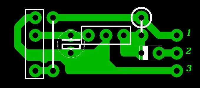

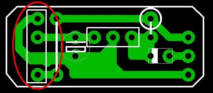

А как ты припаял фотоприемник? у него же дырки на разном расстоянии?

У фотоприемника тоже ножки такие

Нет где из 3 разьемов + и -? У электрополитного конденсатора же есть полярность.
    18.3 KB · Просмотры: 158
Где три разъёма это стабилизатор напряжения!А не конд в теме был рисунок как его поставить
Макс я подписал у входа СОМ порта цифры, скажи под какими цифрами + и --.
1-сигнал
2-плюс
3-минус

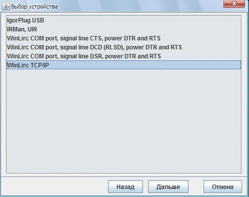

Передомной такая картина из iRLINK'а что выбирать?

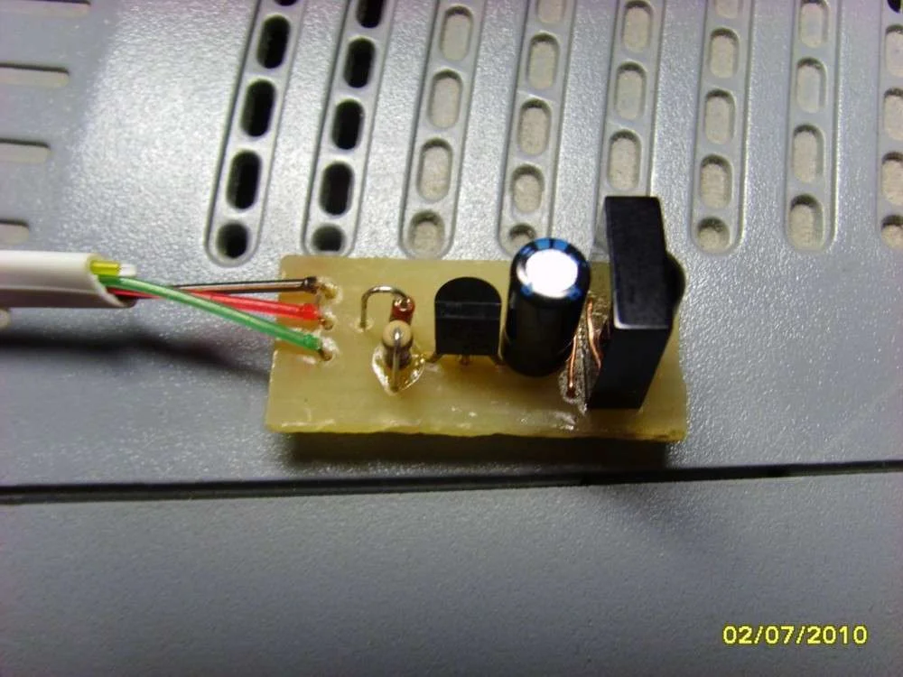

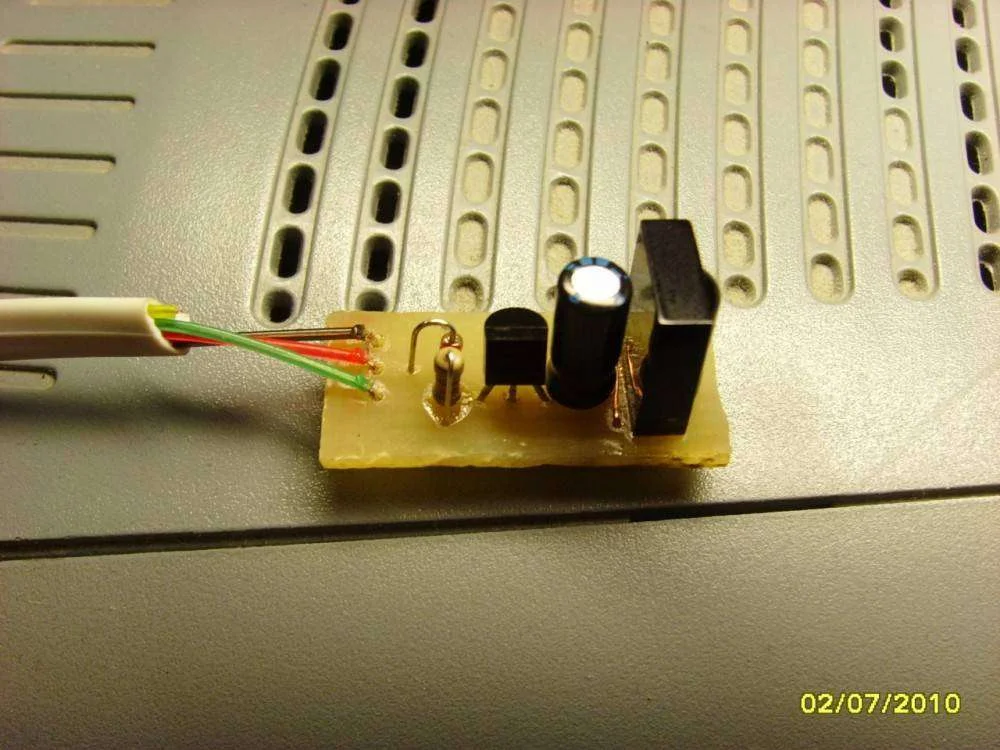

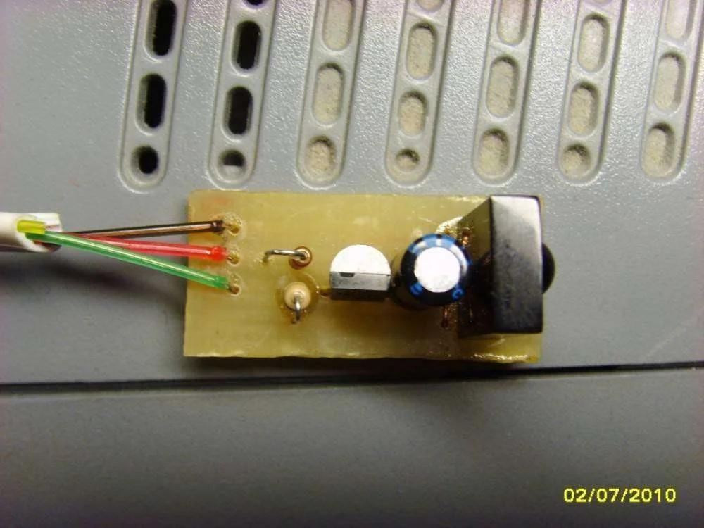

Что то не заработало.всё ли я правильно спаял? Я поставил вместо ТК-19 какойто его импортный аналог.

в irlink надо выбрать пункт dcd т.к в этой схеме сигнальный контакт dcd. 1-контакт ком порта является принимающим сигналы. у приёмников бывает разная конструкция и контакты могут быть в другой последовательности, поэтому схема могла не заработать. я собрал два таких приёмника у обоих контакты были по разному разположены.
Все заработало, разпознал кнопки. Но как теперь привезать к кажной кнопке свое действие? Хоче чтобы при нажатии на 2 4 6 и 8 стрелка курсора двигалась соответственно с рисположением клавиш. Но немогу догнать как.
