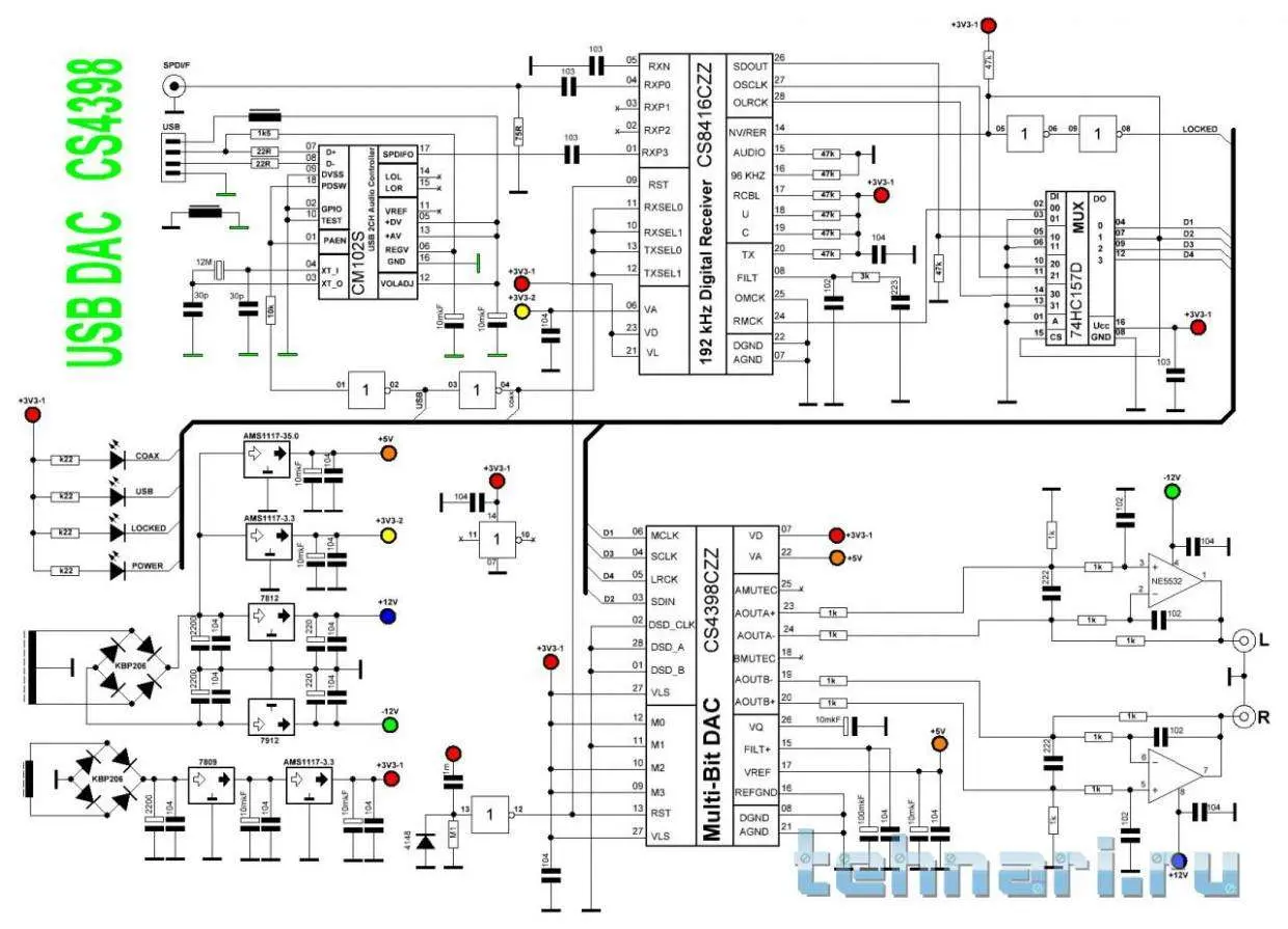

А дешевые киты на Asahi Kasei не играют DSD потому что для включения этого режима необходим управляющий контроллер.
Вот присмотрел такой корпусок от рессивера спутникового ТВ.
Чем заинтересыовал корпус задняя стенка на шурупах и снимается (можно сделать свою).
По размерам в принципе умещу: торик на 30 ват, плату выпрямителей и стабилизаторов, плату фильтра низких частот на opa2134, цап на pcm2902 и селектор на микроконтроллерном управлении с дисплеем.
