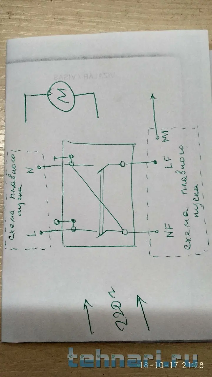

УШМ Milwaukee
Здравствуйте, помогите пожалуйста разобраться со схемой подключения кнопки с платой плавного пуска, на фото результат прозвонки самой кнопки, куда подсоединяется двигатель УШМ и питание 220 не пойму

Забыл смартфон на работе, а без него не могу сфоткать схему подключения ПП к двигателю Циркулярки из моего блокнота.
Вот фотка этого ПП-
Чёрный и красный подключаются к сети 220 вольт(к кнопке пуска), а двигатель к красному и жёлтому.
На вашем рисунке две схемы плавного пуска, почему?
Она одна, я нарисовал пунктиром потому что это часть.
Могу сфоткать саму кнопку и устройство
Вот фотка этого ПП-
У меня всё сложнее
Тимур, я смог тебе помочь? Ты понял мои слова и рисунки?
В принципе, там всё не сложно, но если ты хоть немножко электрик.
Пиши, жду.

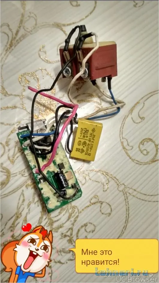

Вот она.со всех сторон провода уже подключены
    47.6 KB · Просмотры: 132
Розовый провод (свободный) выходит с платы где написано (вроде) М1. Всё залито желтой фигней, ковыряешь её вместе с лаком платы.....
Дело ясное, что дело тёмное.
Несите в Сервисный Центр.
Если примут , обычно сервисы не охотно берутся за ремонт аппаратуры в которой уже поковырялись , или денег больших просят , что для ремонта становится невыгодно .
